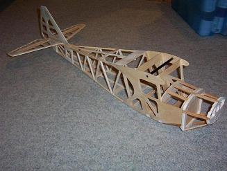

Bonjour à tous. Je suis super content d'avoir trouvé un site dedié aux modéles anciens. Je suis modeliste depuis 20 ans, je me suis mis par la suite à collectionner les jouets anciens et forcément en combinant les deux je me trouve parti dans le modelisme ancien. Ca tombe bien car j'adore le balsa. J'ai trouvé sur le site un modéle que j'aimerai construire, le Pushy Cat. J' ai mis une photo pour vous éclairer et si quelqu'un possède le plan je suis preneur. Merci et à bientot.
PS: Je suis un ancien du CMB exilé en Vendée.
