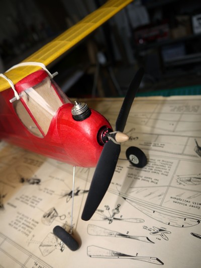

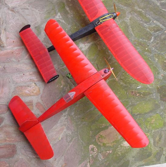

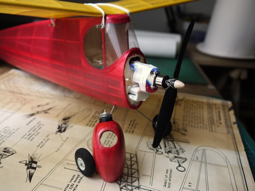

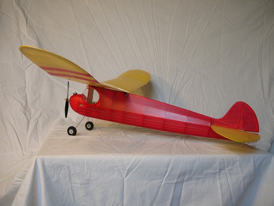

Bonjour à tous, voici un petit détournement d'un modèle de vol libre des années 1942 en RC électrique trés chouette, en vol 140 gr pour 80cm d'envergure

Bonjour, bienvenue sur le forum Very Happy
Jolie construction, sur la photo il est electrifié? on a l'impression de voir un cylindre? ou c'est un faux?

MessagePosté le: 03/03/2011 11:49    Sujet du message: Répondre en citant
c'est un petit trucage dont un pauvre pee wee cox 020 a fait les frais
mais a beaucoup participé au centrage qu'il faut pas mal avancer pour la version rc
en vol libre on peut le centrer a 50% 55% rc 35%

Mimi tout plein [clap]. L'entoilage ressemble au litespan me semble-t-il, ou tu es un maitre en japon. C'est ce que j'utilise car l'enduit nitro dans un salon sur la table en merisier, c'est un cas de divorce [argh]
Pour le centrage tu as transformé le petit motomodèle en avion RC. Il est nettement plus pilotable qu'en version radio-assisté, ce n'est pas plus mal. En radio-assisté le modèle de vol libre grimpe quand on met plein gaz [humm] et il plane merveilleusement bien lorsqu'on les coupe [humm].

L'entoilage est en papier japon Ezaki collé avec de la colle en stik pour papier et assuré avec de la colle blanche vinylique diluée à l'eau, tendu avec un melange 50% eau 50%alcool a brûler passé avec un vaporisateur à parfum, enduit avec un fond dur nitro dilué acétone 50%
j'ai avancé le centrage pour plus de confort et de maniabilité je peux voler dans un mouchoir de poche, on doit pouvoir sans probleme le reculer. J'ai un peu triché le stab et une simple planche n'a pas de profil et est un peu moins porteur, si je recule le centrage je suis pas trés expert en réglage de modèle à moteur

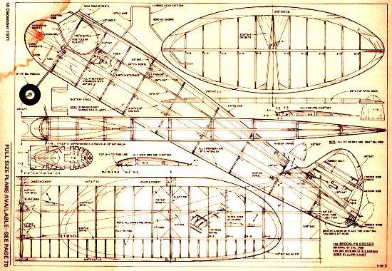

Je vais regarder ce que donne le calcul "à la Jossien", basé sur ce plan paru dans American Modeler Décembre 1971, conforme à l'original sauf l'ajout du déthermaliseur. Dans l'article, il est recommandé un centrage à 50%. Ceci dit, il est en vol libre...

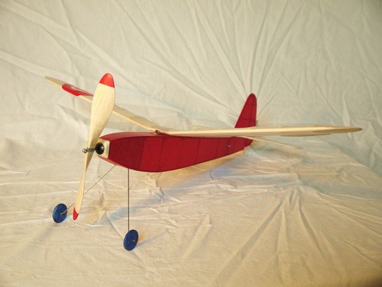

Très sympa toutes ces reponses, visiblement il y a de très beau modèles à voir, je suis très intéressé par tout ce qui touche au modèle ancien je suis toujours a la recherche de plans ou autre.
Le vol libre me donne beaucoup de plaisir, planeur et caoutchouc.
Voici un CB 6 et un modèle Américain de Jimmy Hallen année 1940

...Je vais regarder ce que donne le calcul "à la Jossien"...Dans l'article, il est recommandé un centrage à 50%. Ceci dit, il est en vol libre...
Bon, eh bien, le calcul selon René Jossien donne un centrage à 51,9% pour une utilisation tout-temps.
Ajouter 2% pour temps calme ou retrancher 2% pour temps agité.
(Pour le calcul, j'ai mesuré les dimensions en centimètres directement sur l'écran du PC [humm] )

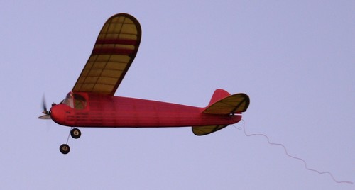

Effectivement ça vole très bien centré à 51% 52% globalement très agréable à piloter vintage
