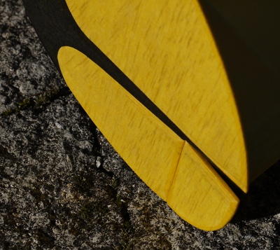

Celui des photos couleurs oui, je suis sur l'entoilage, non après réflexion il n'y aura pas de radio, la marche à pied c'est bon pour le bonhomme Confused les noirs et blancs sont des articles d'époque, je pense de la personne qui l'a dessiné

voila la suite les premiers lancers sont super, un centrage très arrière normal il n'y a pas grand chose devant, stab profil super porteur pas de problème
c'est du vol libre
tout beau tout rond la pression du pneu a voir Wink

Nouveau messagePosté le: 30/10/2012 16:07    Sujet du message: Répondre en citant
pour l'entoilage, du papier japon ezaki jaune et noir la deco par doublement de la couche renforce les ba et le dessous verni nitro 4 couche le poids 120g envergure 85 cm pour le vols il faut régler un temps moteur d'environ 30 seconde qui donne un planer 1 minute 1minute 30
attention par possibilité de thermique il n'y a pas de timer on peu le perdre
j'ai pas le matos pour filmer
mais je vais faire des photos le vol est très calme
le model est facile a regler en grand virage a gauche ou droite d'autre model la: http://bikinipl.blogspot.com/ Wink
