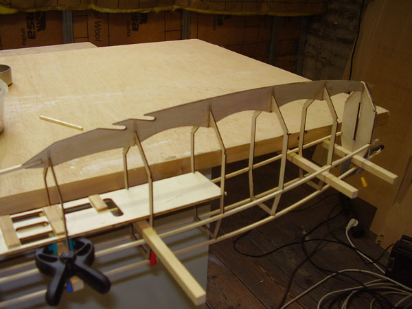

DEBUT de la CONSTRUCTION du LUNAK 2, j'essuie les plâtres Wink
Tout se passe bien jusqu'à présent. Un petit défaut de largeur dans un couple crée une petite vague sur une lisse mais à peine. Les couples 3 et 4 sont montés vraiment en l'air en dernier car leur encoches sont contre leurs tasseaux placés au départ sur la ligne de référence. J'ai ôté ces tasseaux . Avec une prise de mesure soignée ,puis l'installation de la quille, ils prendront leur bonne place.
La découpe laser est très fine, les pièces s'ajustent très bien. Je pointe tout à la cyano, puis un petit congé de colle blanche... l'avance est assez rapide ainsi. 3H de travail.
Nouveau messagePosté le: 16/10/2013 14:45    Sujet du message: Répondre en citant
la suite et renversement de situation:
pose mais non collage de la platine servos, pose de la quille, construction de la partie fixe de la dérive , sous le fuselage:
Nouveau messagePosté le: 16/10/2013 16:29    Sujet du message: Répondre en citant
Tu devais pas refaire l'isolation [arf]
Nouveau messagePosté le: 16/10/2013 16:35    Sujet du message: Répondre en citant
Le placo va servir à coffrer le planeur [fiufiu]
Nouveau messagePosté le: 16/10/2013 16:57    Sujet du message: Répondre en citant
L'isolation est refaite, regarde bien Kiki,
mais le placo reste à poser ou des panneaux de bois, je ne sais pas encore..Si tu as un peu de temps libre, je t'embauche Laughing
