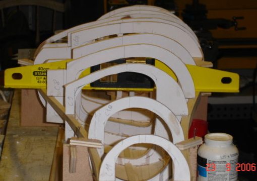

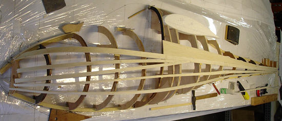

Posté le: 27/09/2006 22:23 Sujet du message: mesange m100 |
Quelques photos sur l' avancement du chantier.

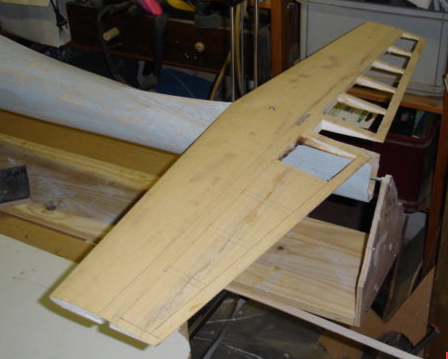

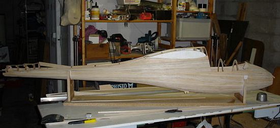

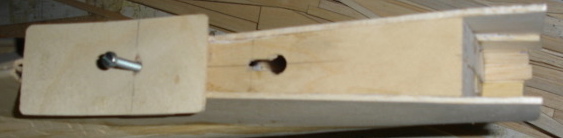

frossard Apprenti Posteur
Inscrit le: 20 Sep 2006

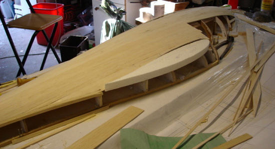

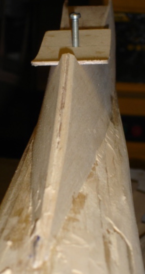

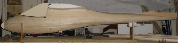

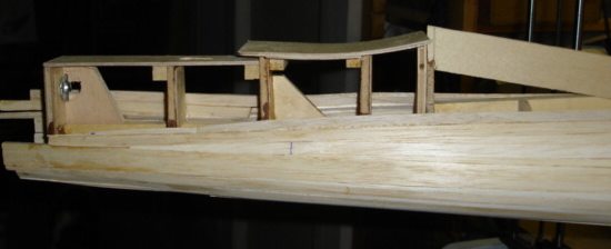

Posté le: 01/10/2006 22:16 Sujet du message: La Mésange M 100 |
Quelques photos de la suite des opérations.On peut voire sur la chaise de dérive le trou oblong ouviendra se mettre la tête de vis prise dans la dérive ,cette derniere tenue aussi par deux autres vis qui viennent dans le dernier couple du fuseau (16)
A suivre

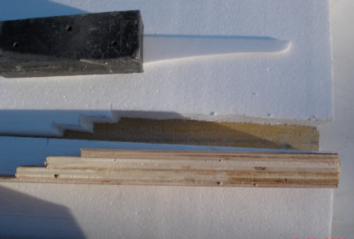

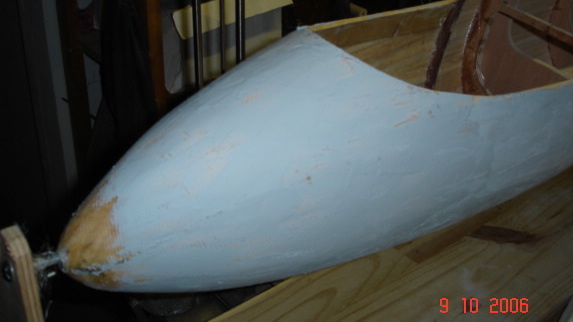

Posté le: 09/10/2006 21:19 Sujet du message: la Mésange M 100 |
le travail avance mais plus lentement , ou plus exactement de façon moins spectaculaire; les lates posées, j' ai marouflé le fuseau au tissus de verre 100 gr/m2 plus résine , maintenent j' enduis , je ponce , j' enduis , je ponce, j' enduis ...Le stab lui est en bonne voie de finition, je transforme la technique coffrée en pseudo structure par evidement à la défonceuse ( attention les doigts ).La prochaine étape:la construction des ailes coffrées puis evidées comme le stab.

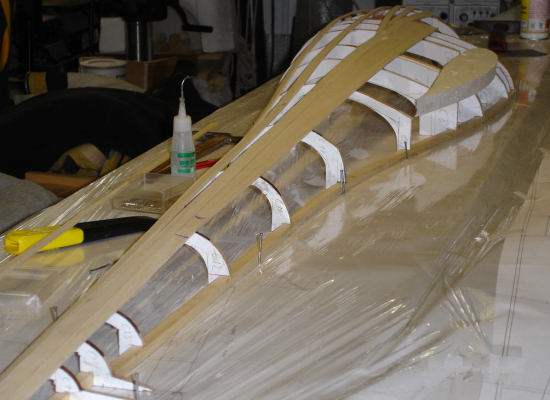

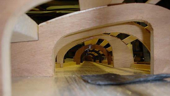

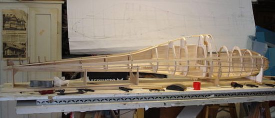

Posté le: 20/10/2006 21:47 Sujet du message: Mesange m100 |
Bonsoir à tous, la construction de la mésange avance , le fuselage et l' empénage sont quasiment terminé , reste la finition; je suis sur le point de commencer les ailes, mais un problème se pose , je veux realiser le aerofreins maquette, si vous avez vu les photos , le AF sont à palettes pivotantes; ma question quelqu' un aurait- il des infos sur la cinématique de ces AF?

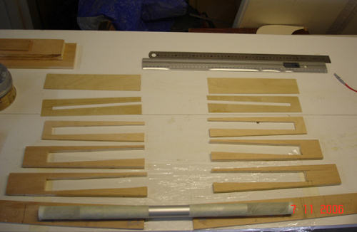

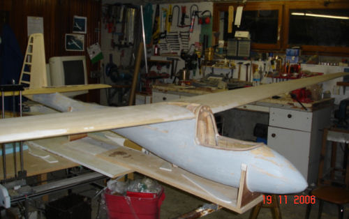

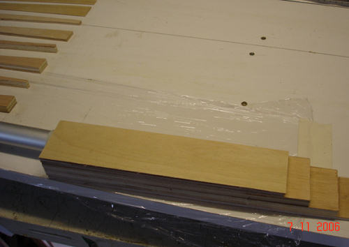

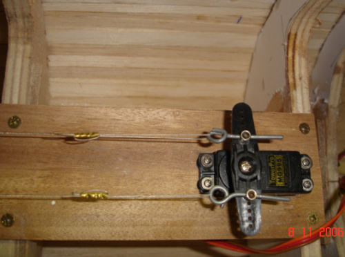

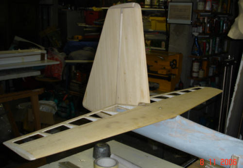

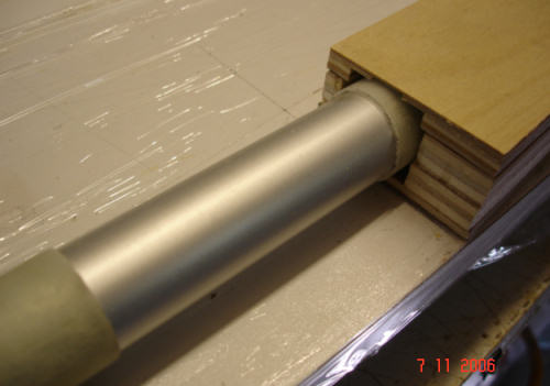

Posté le: 08/11/2006 23:21 Sujet du message: Mésange m100 S |
Bonjour à tous, la construction de la mésange continue , l' empennage est terminé et fonctionne, les ailes sont en bonne voie , je n' ai pas encore fini la conception des AF maquette, donc en attendant et pour pouvoir voler ce sera des AF standards , l' adaptation ulterieure est toujours faisable sans gros problème. Ci joint quelques photos du chantier.
 aide toi et le ciel t' aidera |

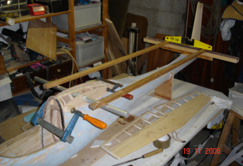

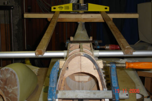

VincentB Serial Posteur
Âge: 62
Posté le: 20/11/2006 07:25 Sujet du message: |
Réglage de la géométrie et mise en croix

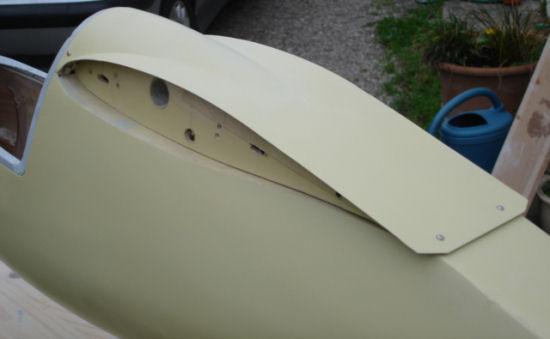

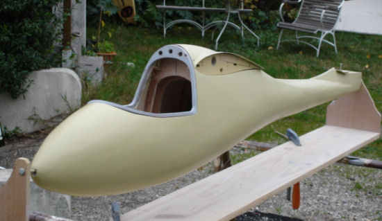

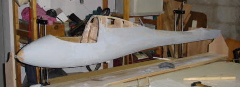

Posté le: 06/12/2006 18:12 Sujet du message: Mesange M100 S |
Le chantier continue, voici deux photos , le fuselage et sa première couche d' appret afin de révéller tous les défauts de surface avant peinture, en gros plan le capot de cabane réalisé en moule perdu .pour faire le moule de cette piece assez délicate, j' ai taillé à la cnc dans du polystirène bleu le tronçon entre les deux ailes, puis j' ai utilisé la dépouille d' extrados pour fair la forme du dos de fuselage qui se marie avec le profil de l' aile , collage des deux pièces puis dépose de fibre de verre sur l' ensemble ( 2 couches de 180 gr/m2 )mastiqué poncé et peint ( appret ), ça parrait compliqué mais en fait c' est asez facile à réaliser.
A suivre

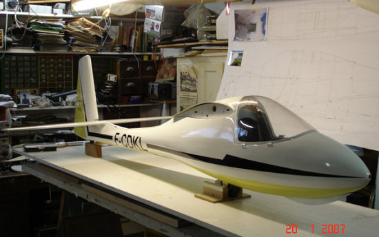

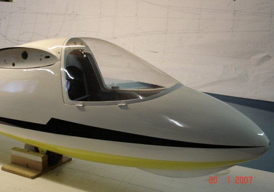

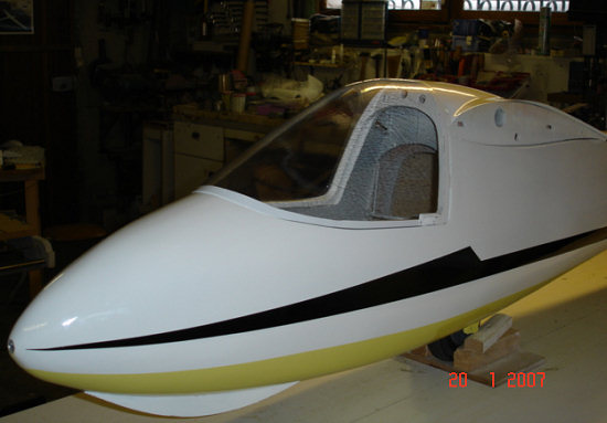

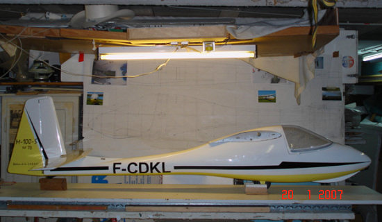

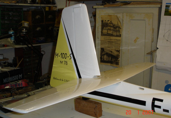

Posté le: 21/01/2007 11:33 Sujet du message: mesange |
Bonjour à tous, la mésange est bientôt terminée , la cellule est fini, la finition est un phase vraiment tres longue , pour moi la plus difficile si on veut un résultat acceptable.Il me reste l' insatallation de la radio et du lest d' équilibrage.Ci dessous quelques photos du fuselage et de l' empénage, d' autres suivront.
A bientôt.
| Revenir en haut de page |
BertrandF Apprenti Posteur
Inscrit le: 10 Avr 2006
Localisation: Jura/Suisse
Âge: 61
Posté le: 21/01/2007 11:46 Sujet du message: |
Bravo, superbe finitions. Les bandes et immatriculations sont peintes ?
Ou découpées dans du vinyle.
Vivement la suite...  |
Posté le: 21/01/2007 12:01 Sujet du message: la mesange |
« BertrandF » a écrit: Bravo, superbe finitions. Les bandes et immatriculations sont peintes ?
Les bandes et immatriculation ont été découpées dans un vinyl tres fin par un professionel, la peinture eu été peut- être mieux , mais j' aussi mes limites.
A bientôt.
