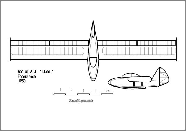

Sous l'effet d'une addiction récurrente et d'un esprit certainement réducteur, me revoilà aux prises avec une aile volante... Laughing
Les cocardiers me pardonneront parce que la machine est française et donc que je me relocalise, cocorico.... [clap]
Les esprits chagrins objecteront qu'elle n'a jamais existé... Rolling Eyes
Quant à moi, si réussir sa vie consiste à faire de ses rêves une réalité, je prendrai du bonheur à matérialiser le rêve d'un de nos aînés, l'échelle fut-elle au tiers... Very Happy Very Happy Very Happy
En 1954, Georges Abrial dessina l'A-13 "Buse" et en fit une étude concluante au laboratoire Eiffel sur une maquette au dixième.
De faible envergure, 10m72, donnée pour une finesse de 18, elle devait remplacer les C301, Emouchets et autres Nord 1300 vétustes, mais sur lesquels j'ai encore volé plus de dix ans après... [fiufiu]
Bien entendu, elle figure sur J2mcL... Wink
http://www.j2mcl-planeurs.net/dbj2mcl/planeurs-machines/planeur-fiche_0int.php?code=5
Pat m'a envoyé des copies d'un plan d'Abrial pour une maquette éch. 1/6,6
et la photo d'une maquette de sa jeunesse... Wink
Alban Dury m'a ouvert la mine de données du GPPA... [amen]

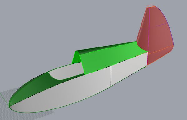

Lucien avec sa souris, fait faire des dessins sublimes à son Rhinocéros 4,
Quant à Franck toujours prodigue en conseils pertinents, il m'aura sûrement aider à éviter quelques jolies bourdes, grâce à PrédimRC
A l'échelle 1/3, la Buse fera 3m57 d'envergure et devrait ne pas dépasser une masse de 3,7kg pour respecter le rapport des cubes.
La version V-51 de PrédimRC me donne une finesse de 18, équivalente à la finesse calculée pour le grandeur, on voit bien là l'avantage d'un profil moderne, le FAD 16 à 12% en l'occurrence et, cerise sur le gâteau, une Vz mini de 60 cm/s...excellente chose car il est bien établi que Rétroland est pavée de trous HENORMES... MDR MDR MDR
Le fuselage sera en structure partiellement coffrée, lisses en red cedar 8x8, bordés en CTP 6/10, l'aile idem, avec nervures fraisées CNC, longerons en spruce, entoilage à l'oratex.

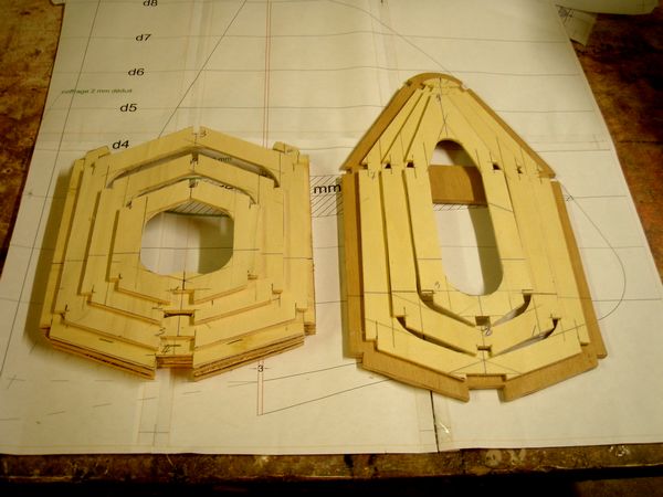

Ces deux derniers jours, traçage des couples et découpe, demain installation du chantier.

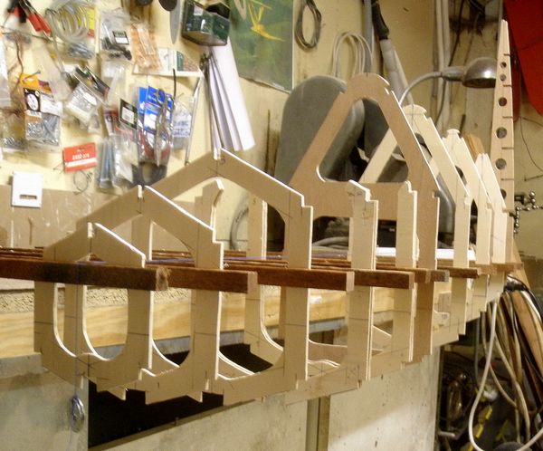

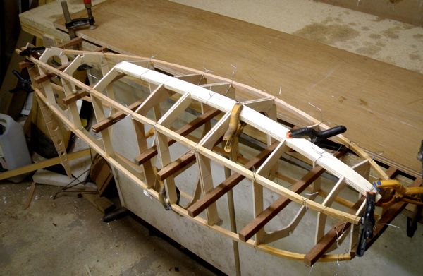

MessagePosté le: 29/05/2014 19:59    Sujet du message: Répondre en citant

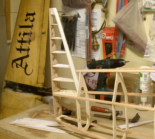

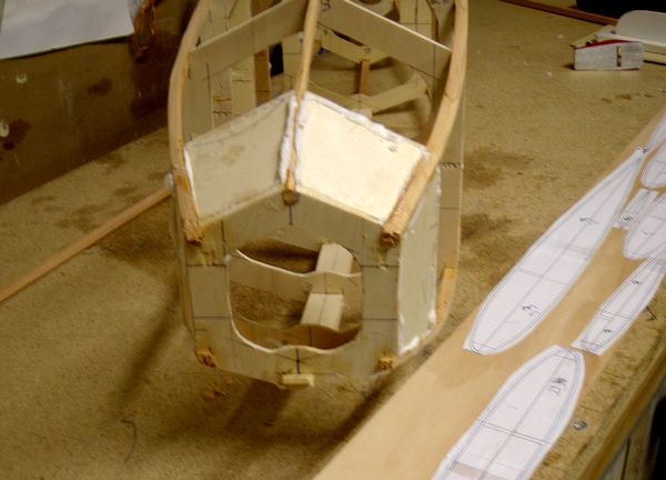

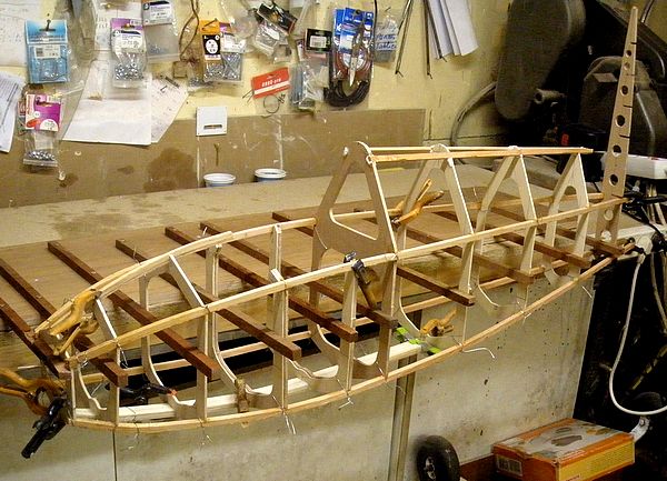

Une journée de passée, installation des couples sur le chantier
Pose des lisses en red cedar, quille en lamellé-collé de CTP peuplier 3mm,
A demain... Zzz

MessagePosté le: 29/05/2014 20:31    Sujet du message: Répondre en citant
ça prend forme rapidement! Demain coffrage et après-demain installation radio!

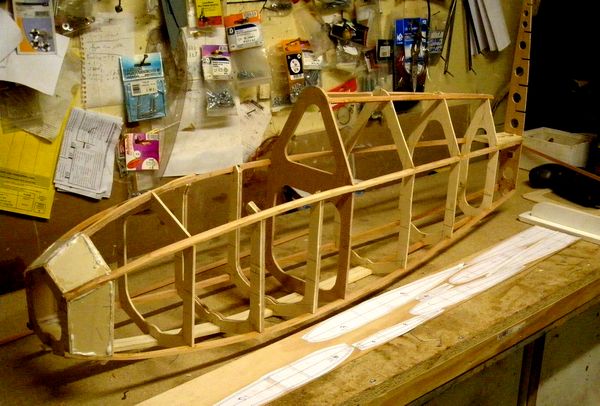

Cet aprèm', petit travail, ajustage des lisses en fonction du dièdre des bouchains, renforts sur l'avant... [fiufiu] , découpe des nervures de dérive et pose de la platine de cette dernière.

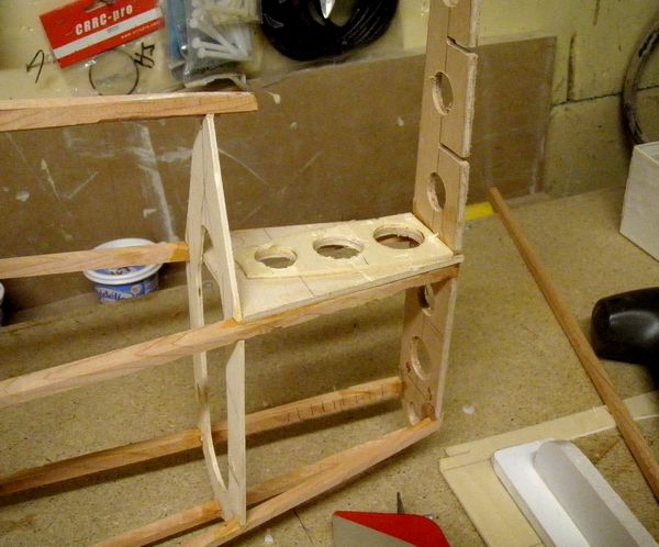

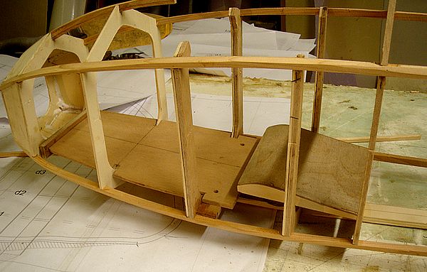

MessagePosté le: 04/06/2014 19:54    Sujet du message: Répondre en citant

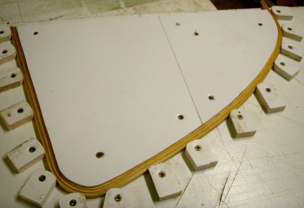

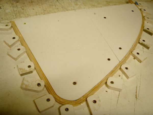

Installation des nervures sur l'aileron de dérive, il sera coffré avec un CTP 4/10
Fabrication du siège du pilote en trois épaisseurs de CTP 4/10 lamellé-collé
et installation de la platine de servo amovible. Demain les dits servos arriveront de Silence Model.
Le palonnier intermédiaire sera sous le siège.
Le bord de fuite du volet de dérive est en lamellé-collé de spruce.

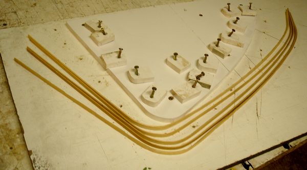

Après avoir été mouillé à l'ammoniaque, installation des plis sur le gabarit et serrage avec les excentriques. Merci à Sébastien pour le komacell.. Wink
Après séchage, je libère les plis pour les enduire de vinylique et retour sur le gabarit.

Âge: 60 Sagittaire
MessagePosté le: 05/06/2014 09:55    Sujet du message: Répondre en citant
Salut Jean-Paul !
Bien ton montage pour le lamellé-collé !
[clap] [clap] [amen]
Y'a plus qu'à faire pareil !
