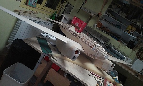

Ma semi-maquette fait 2,00m d'envergure, elle est équipée de deux moteurs électriques alimentés par deux batteries lipo 4S/4000mAh. neuf servos commandent la direction, la roulette de queue, la profondeur, les ailerons, les volets et les trains atterrissage.
La voici terminée:
Quelques photos de la construction, rien de nouveau, balsa, CTP et pin.
La verrière:
Les tains rentrants. Ils sont fabriqués avec des petits fers plats acier et alu, de la tige filetée et des tubes alu, une petite scie, une perceuse et une lime suffisent pour les fabriquer.
Il est entoilé avec de l'oracover, tout simplement.
Il est terminé depuis plusieurs semaines mais il n'a pas encore volé, j'attends le jour favorable.

Oui, il va foncer, 3,7Kg, charge alaire 80g/dm2 et sur-motorisé comme cela je vole à mi-gaz, ça protège les accus et augmente la durée de vol.
