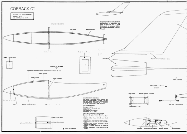

Quelqu'un a t'il le plan de la Corback? aille volante très simple
des années 1970 ou 80 je ne suis pas sûr
[humm]

Cool AILE CORBAC paru dans radio-modélisme il y a bien longtemps , le plan est assez facile à faire .
Il m'en reste le fuselage de l'époque Very Happy .
aile rectangulaire ,En gros 1m50 d'EV corde 30 cm,profil autostable 15% avec Aileron full span de 5cm , fixée sur le fuselage par élastiques avec une dérive fixe .

La Corbak a eu un grand succès, facile à construire elle volait bien, le mélangeur était à glissière, nos radios n'étaient pas encore programmables Very Happy
J'ai dans mon foutoir de plans 2 ou 3 pages qui donnent le plan au demi. Je vais me plonger dans mes archives. Il me semble que c'était Modèle Mag.

L'envergure est de 122, pour vous donner une petite idée de la bête, voici la copie des 2 pages qui donnaient le plan au demi.
Bonne nuit les petits Zzz Zzz

MessagePosté le: 25/06/2015 08:17    Sujet du message: Répondre en citant
Merci de ces infos, j'avais à peu près le même âge que le "petit" sur la photo quand mon oncle volait avec
je ne me souvenais pas de la forme du fuselage je vais en reconstruire une pour trimbaler en vacances Wink
