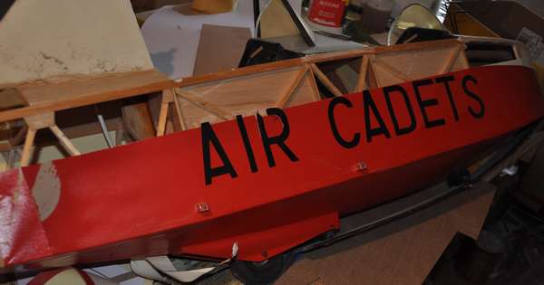

Cool ça y est , Mon T31 de 25 ans d'age passe à la grande visite Wink
En rentrant de la WASSERKUPPE , j'ai décidé de le préparer pour la prochaine virée à Peyresourde en septembre.
Il avait une livrée des AIR CADETS blanche et rouge et je vais la passer en JAUNE , du FDQ de Chris WILLS .

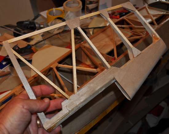

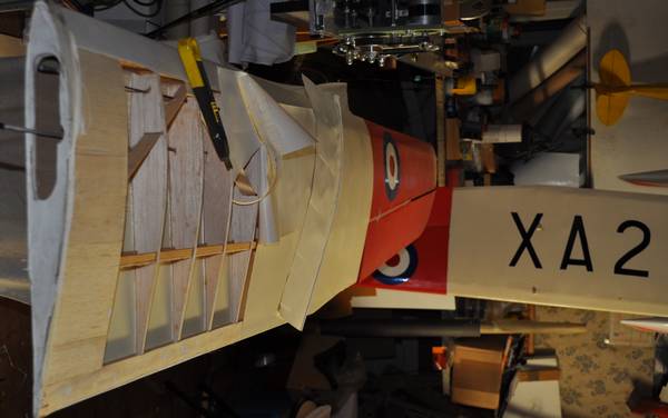

Wink Oui Vincent , justement j'allais en parler Cool ;
Oui désentoilage , renforts CTP 4/10 bouleau aux endroits qui ont été affaiblis , remplacement des bois trop abimés .
puis ré entoilage et peinture .

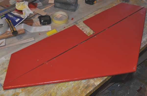

J'ai commencé par l'empennage ;
Encore en bon état , mais il manque quelques goussets , car à l'époque pour participer en concours , c'était la chasse aux grammes Very Happy

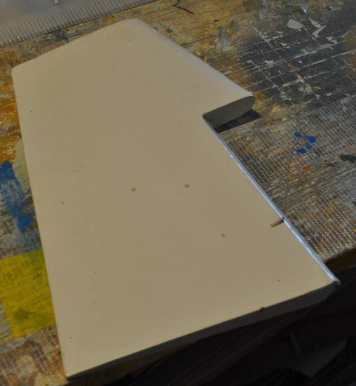

Cool Very Happy Oui Michel , ça vaut le coup , et finalement c'est pas mal et rapide.
Et hop un de terminé , plus qu'à ré-entoiler

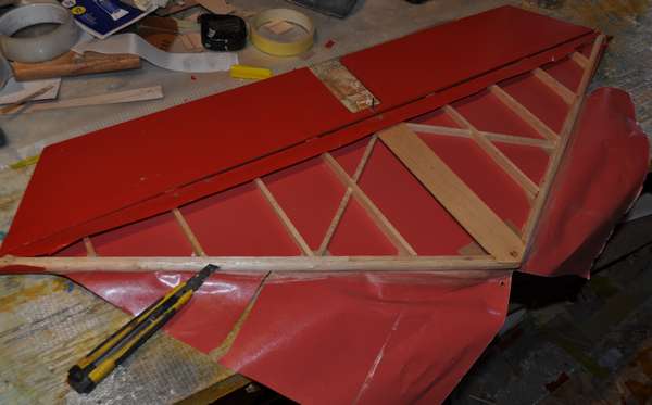

Bonjour Pierre,
[clap] beau travail. Comment procèdes tu pour ôter l'entoilage sans laisser de tissus/film sur la structure?
Bon courage pour la suite.
Âge: 75 Poissons
MessagePosté le: 28/07/2015 11:12    Sujet du message: Répondre en citant
Very Happy En fait il est tellement vieux que d'un coup de cutter suffit.
tu tires sur la toile et elle se déchire le long des trames .
La dérive , avant et prête à entoiler ;

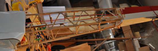

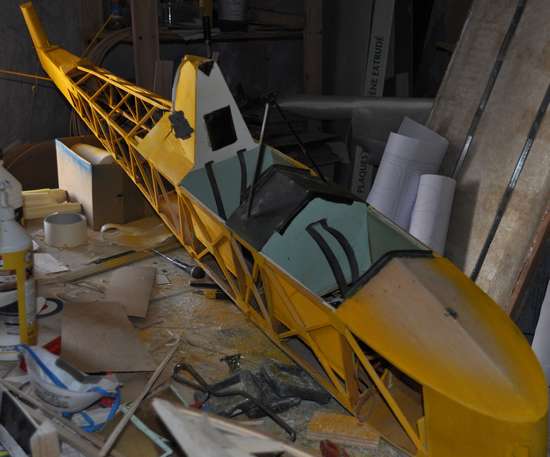

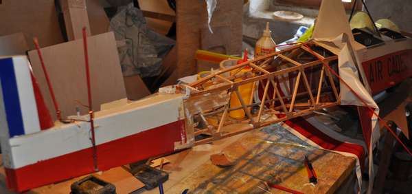

Cool Autour du fuselage Very Happy

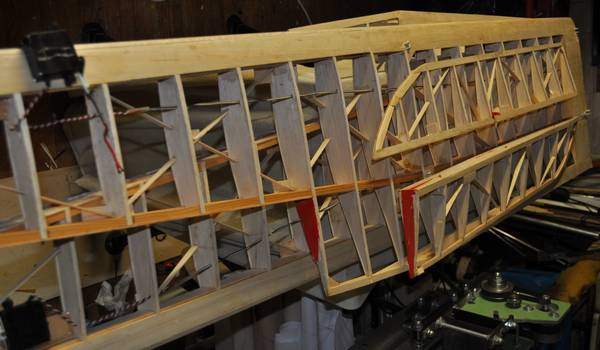

MessagePosté le: 02/08/2015 14:28    Sujet du message: Répondre en citant

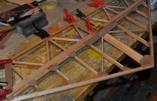

Autour des ailes ... Il y a du boulot Rolling Eyes

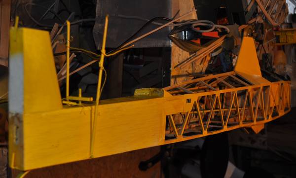

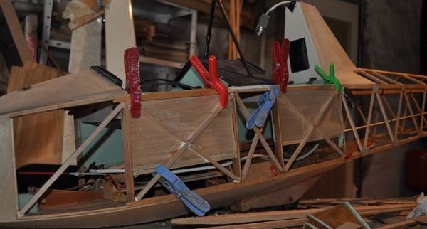

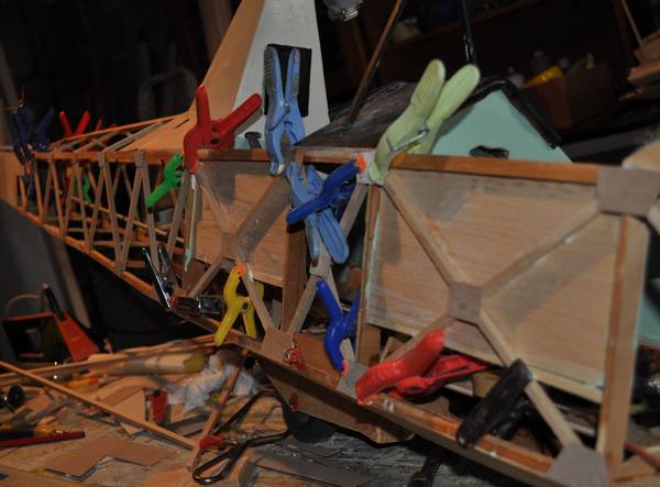

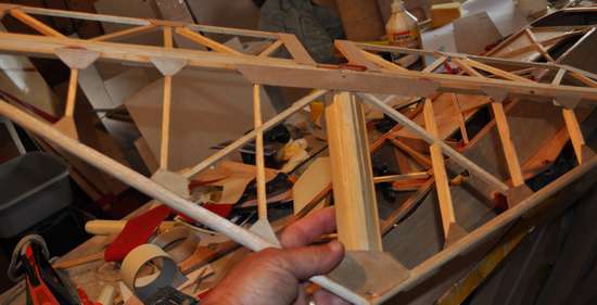

Cool Sur le fuselage , j'ai remplacé toutes les entretoises balsa par du samba , et j'ai refait tous les goussets en CTP Bouleau de 4/10 .
Il a pris donc un coup de jeune ;
Very Happy
Et aussi un coup de jaune Laughing

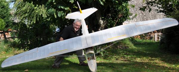

Sympa la photo ! Encore quelques détails pour la finition pour Lolo.
