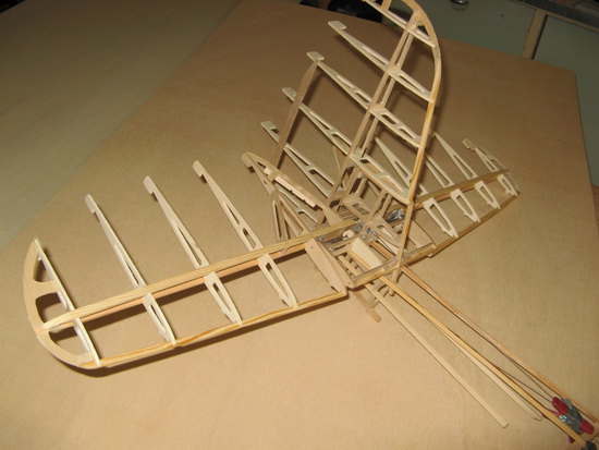

Hallo miteinander
Mein letzter Beitrag war der Bericht über mein Modell des Ungarischen Schulgleiters Rubik R-07b.
Mein derzeitiges Bauprojekt ist nun ein Modell der Kassel Laubenthal H2PL „Musterle“.
Meine erste Quelle ist das Buch Oldtimer Segelflugzeuge vom AVIATIC Verlag. Durch einen sehr glücklichen und zufälligen Kontakt, kann ich als Grundlage für meine PC Zeichnungen, Kopien der Baupläne des Originals von 1929 und dem Nachbau 1999 verwenden. Die Konstruktion von Peter Laubenthal war 1929 der Zeit weit voraus und wegweisende Grundlage für viele spätere Segelflugzeuge. Leider ist er schon 1920 bei einem Flugunfall ums Leben gekommen.
Die H2PL war das berühmte Rekordflugzeug von Wolf Hirt. Der flugfähige Nachbau steht jetzt im Museum auf der Wasserkuppe.
Über meine Bauweise nach der eigenen PC Zeichnung habe ich ja schon öfter berichtet.
Das Modell baue ich wie immer in 1:4. Spannweite 4015 mm, Gewicht hoffe ich um die 6 kg.
Derzeitiger Stand: In den PC Zeichnungen fehlen noch Details von Fläche und Rumpf.
Rohbaufertig bis auf die Endleisten ist das Rumpfende mit dem kompletten Leitwerk. Dabei wird wie beim Vorbild zum Abbauen zuerst das Seitenleitwerk abgenommen (Achse ziehen). Das Höhenleitwerk ist im Mittelstück angeschraubt, links und rechts gelagert in verschiebbaren Buchsen. Diese wurden beim Vorbild mit Splinten gesichert. Ich habe dazu Federn verwendet. Das war zwar eine Geduldsprobe, musste auch sehr genau passen, hat aber Spaß gemacht. Ich hoffe die Fotos sind genügende Aufklärung.
Nun kommt der Rumpf usw. dran. Die Fläche hat ein durchgehendes Mittelstück (1595 mm) und zwei äußere Flächenteile (je 1210 mm). Die Verbindung der Flächenteile ist beim Modell wegen der Profilhöhe kaum nachzubauen. Deshalb möchte ich wegen dem Gewicht 8 mm Glasfaserstäbe (+ 4 mm Stifte) verwenden. Frage an die Experten reicht das? Bei Kohlenstäben habe ich Sorge wegen der Bruchgefahr durch Kerbwirkung. Auch über Flächenverbinder aus Eschenholz habe ich schon nachgedacht?
Das ist der heutige Baustand, ich werde über den Bau gerne weiter berichten.
Für eine eventuelle Hilfe möchte ich mich schon im Voraus bedanken.
Viele Grüße Reiher III

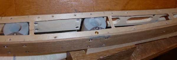

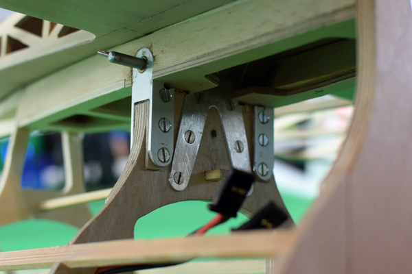

Hallo miteinander
Wieder ein Stück weiter. Die Hauptbeschläge für den Mittelflügel sind fertig. Sie müssen mit den Rumpfspanten genau eingemessen werden, deshalb ist das Foto von der Stellprobe. Alle Teile einzeln Anfertigen dauert halt. Verwendet: Alublech 0,8 mm, Messingrohr 5/4 mm mit Endfest 300 verklebt.
Nicht gelöst ist noch die Steckung der äußeren Flügel. Die Holmbreite ist an den Trennstellen nur 15 mm. Dahinein sollen die Verbinder. Die Fläche hat ein durchgehendes Mittelstück (1595 mm) und zwei äußere Flächenteile (je 1210 mm). Wer hat so was schon Gebaut? Bei Kohlenstäben (8 mm) habe ich Sorge wegen der Bruchgefahr durch Kerbwirkung. Auch über Flächenverbinder aus Eschenholz habe ich schon nachgedacht?
Soweit der heutige Baustand. Für eine eventuelle Hilfe Danke schon im Voraus.
Viele Grüße
Reiher III

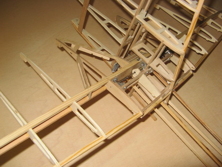

Hallo miteinander
Langsam wird der Rohbau fertig. Wie erwartet haben die Steckungen zwischen den Flügelteilen Probleme gemacht. Zuerst habe ich Alu- Rohr 9/8,5 mm mit Glasfaserstäben versucht. Trotz Klemmungen an den Rohren waren die Steckungen viel zu weich. Neuer Versuch: Stahlrohre 8/10 mm, Steckungs-Stäbe aus zufällig vorhandenem Messingrohr 8/6 mm, mit inneren, eingepressten Verstärkungen aus 6 mm Rundstahl nur 50 mm lang. In die Rohre habe ich an den Klemmstellen kurze Längsschnitte eingesägt. Verdrehsicherung nur kurze 4 mm Bolzen. Diese Lösung ist viel steifer aber halt auch viel schwerer.
Nächste Arbeiten: Anschlagen der Querruder und Verkabeln der Servos.
Soweit der heutige Baustand. Es fehlt halt „nur noch die Beplankung und die Bespannung“

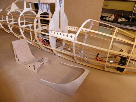

Hallo miteinander
Mit Erstaunen habe ich die Besucherzahlen bei meinen bisherigen Beiträgen gelesen. Es besteht also doch auch Interesse an nicht ganz so historischen Modellen. Deshalb wieder mal ein Bericht.
Mein Rohbau zieht sich wie Üblich in die Länge. Zumal ich weitere Einzelheiten des Originals für den Modellbau erhalten habe. Bin auch zum Fotos machen des Original – Nachbaues, eigens auf die Wasserkuppe gefahren.
Danach habe ich trotz dem doch kleinen Maßstab 1 : 4 begonnen alle Steuerungsteile vor dem Cockpitspant nachzubauen. Im Anhang einige Fotos. In den Kasten über den Seitenruderpedalen kommen 2 x 1800 S2 Akkus. Die Steuerungsteile sind soweit möglich Maßstäblich. Nach dem ersten Auswiegen gingen 345 g Blei leicht in die Aussparungen der Schichten des Rumpfkopfes. Die 5 kg Grenze wird wohl nicht zu halten sein. Gewicht derzeit ca. 3520 g.
Ob ich noch die historische Holz – Haube auch noch nachbauen werde? Das Instrumentenbrett war beim Vorbild wohl zwischen dem Cockpitrahmen und der Haube tauschbar.
Nun sind alle Einbauten bis auf die Instrumente fertig und ich kann auch den Rumpf und die Flächen Beplanken.
