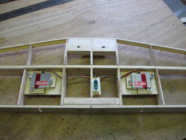

MessagePosté le: 14/08/2014 15:54    Sujet du message: Répondre en citant
1è étape de la construction et travail du jour, un stab d'1,10m d'envergure. Installation des servos comme sur le Laister soit 1 servo par gouverne à venir...:

Le stab a l'air d'être bien léger.

2 servos de + de 20 grs chaque dans le stab, tu ne craint pas d'être obligé de lesté beaucoup dans le pif ?
Heureusement qu'il y a les trous d'allègement dans les volets de profondeur [arf]
MessagePosté le: 16/08/2014 14:43    Sujet du message: Répondre en citant
C'est un risque calculé, même chose sur le Laister, bien pratique d'avoir 2 volets séparés, réglage et sécurité, de mon point de vue...

MessagePosté le: 16/08/2014 14:52    Sujet du message: Répondre en citant
Je suis sûr que c'est plus léger de mettre 2 servos en direct dans le stab, plutôt que servo au centre avec des câbles, des poulies, des roulements, platines... mais bon c'est plus marrant à faire avec des câbles et poulies
MessagePosté le: 17/08/2014 09:13    Sujet du message: Répondre en citant
Oui, mais j'ai choisi des procédés pratiques et fiables, je voulais faire un grand planeur qui concentre l'esthétique que j'aime. J'opte donc pour une construction rapide et sérieuse , en me focalisant sur l'aspect extérieur avant tout.
