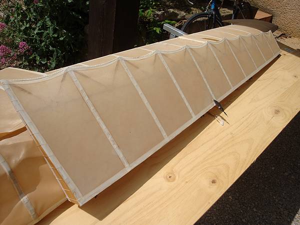

c'est parti ,je commence par l'aile la moins cassée . Le plus long pour l'instant c'est de coupé des fils de lardages, refaire la première nervure. .

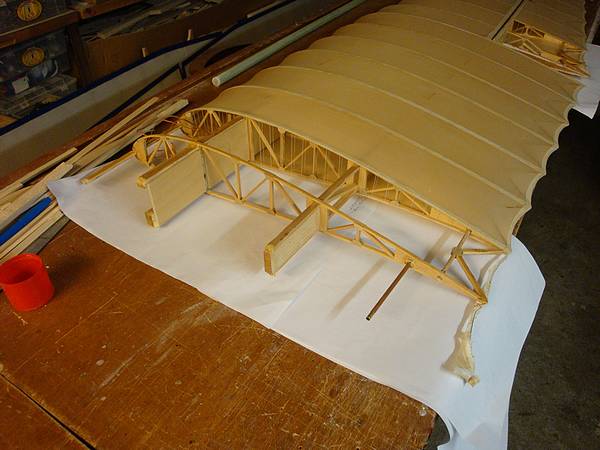

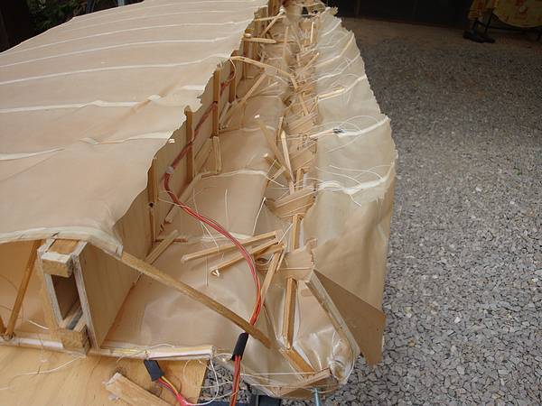

l'autre aile lors du crach a mis un bon moment avant de toucher le sol.C'est le B.A
qui à tout prit, toutes les nervures sont broyées jusqu'au longeron heureusement celui ci n'a rien , petite consolation l'aileron est intact Very Happy
MessagePosté le: 07/06/2016 17:59    Sujet du message: Répondre en citant
Tu récupères le longeron ,et tu reconstruis l'aile [humm] Confused
MessagePosté le: 07/06/2016 18:03    Sujet du message: Répondre en citant
Impressionnant que tous les nez de nervures soient détruits. Que s'est il passé exactement? une aile a cassé en vol?
MessagePosté le: 07/06/2016 18:09    Sujet du message: Répondre en citant
Oui Vincent l'aile a cassé en plein vol au niveau du fourreau de la clé d'aile ,je pense [humm]
MessagePosté le: 07/06/2016 21:38    Sujet du message: Répondre en citant
Christian je garde le longeron, je vais refaire que la partie des nervures cassées au bord d'attaque.

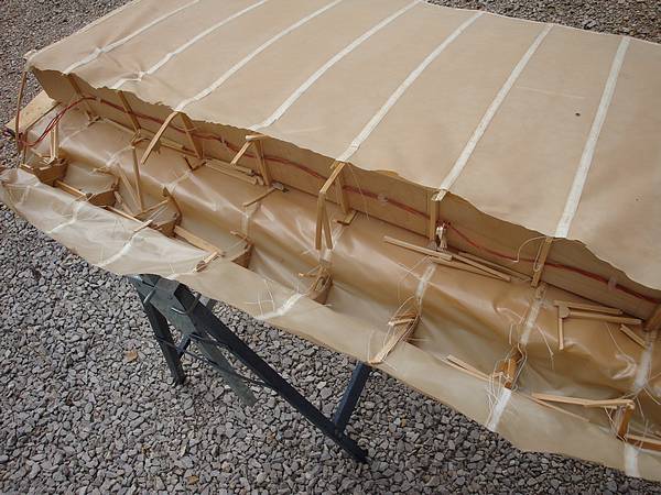

MessagePosté le: 08/06/2016 17:12    Sujet du message: Répondre en citant
Merci Alain Wink

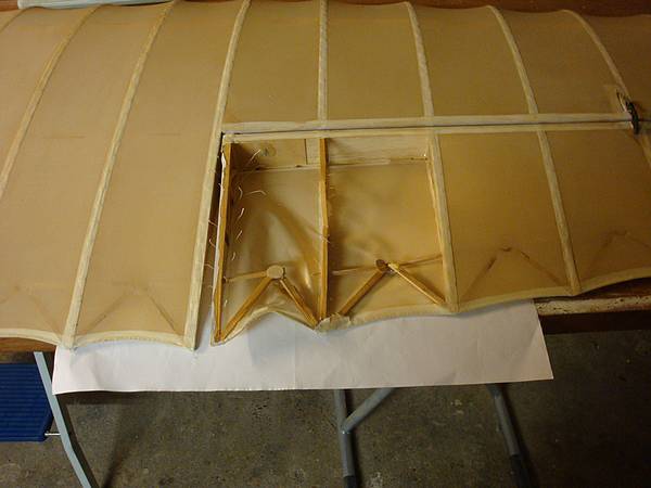

Une fois que tout a été désentoilé ,je commence à voir un peu plus clair pour réparer le B.A .

MessagePosté le: 08/06/2016 18:13    Sujet du message: Répondre en citant
Very Happy un petit peu moins ici seulement 30° . Quand je pense que lorsque l'aile sera
réparée il faudra recommencer le lardage Crying or Very sad

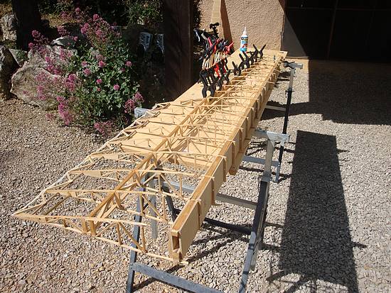

MessagePosté le: 11/06/2016 17:10    Sujet du message: Répondre en citant

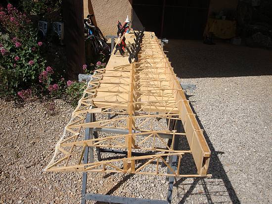

Les nervures au B.A sont toutes refaites, je commence a les positionner.

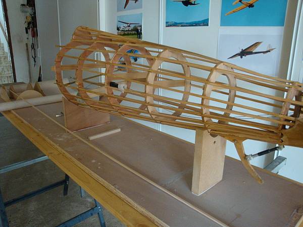

Le B.A est bien avancé, j'ai remis le fuselage (enfin ce qu'il en reste) sur le chantier.

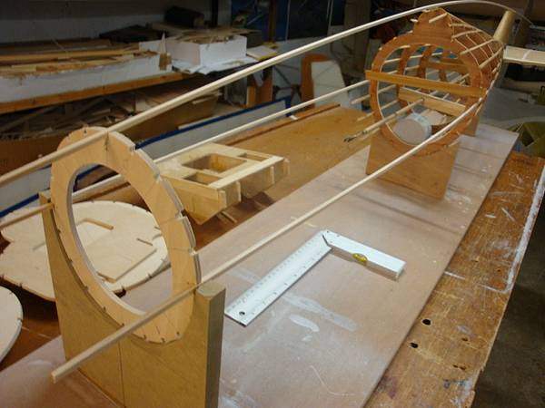

MessagePosté le: 13/06/2016 17:26    Sujet du message: Répondre en citant

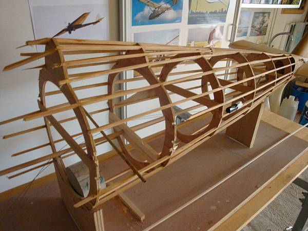

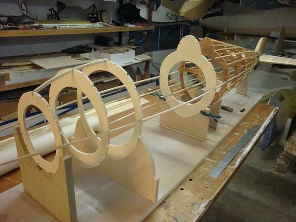

3 baguettes de pin 5x5 bien alignées c' est la base pour refaire le fuselage.

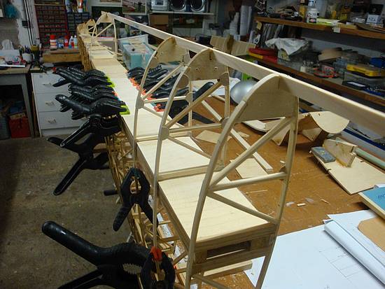

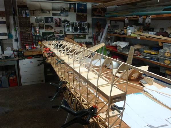

MessagePosté le: 14/06/2016 17:04    Sujet du message: Répondre en citant
Jean-Paul, pendant que la colle sèche sur les ailes , je continue le fuselage.
