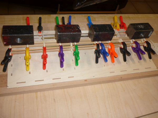

Das Höhenruder ist geteilt und wird komplett auf einem Hellingbrett aufgebaut. So kann ich die Steckungen auch ohne den Rumpf genau einbauen
Holme und die Steckungen der Höhenruderflosse sind eingebaut
Hier die Lagerung der Hohlkehlenscharniere
Und jetzt sind die Ruder dran
Wenn alles fertig ist, wird das Ganze getrennt. Genau so wird auch der Tragflügel aufgebaut werden.
