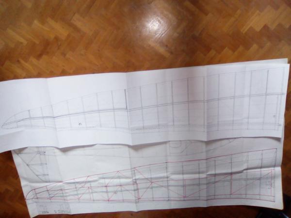

Après 20 ans de sommeil, j'ai ressorti les plans du Mineo 5 que j'avais commencé en 99 au Modèle Club Moulinois. Il s'est avéré qu'il n'était pas juste pour la forme de l'aile, j'ai dû tout recommencer et merci à Retroplane pour avoir mis les liasses constructeur en ligne.
Je corrige et j'attaque à l'échelle 1:3 3.15 m pour que ça rentre dans la voiture

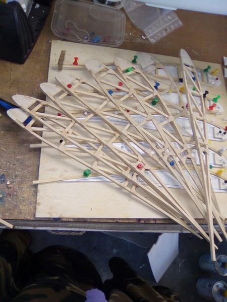

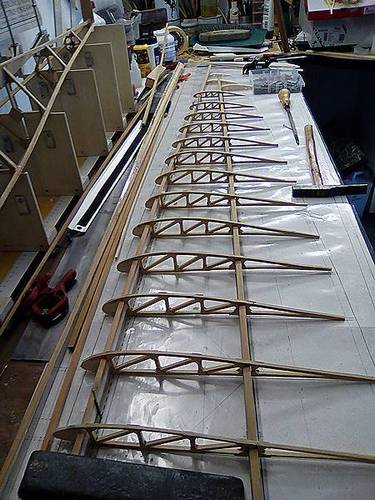

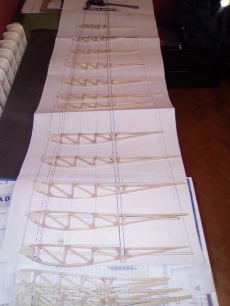

Construction des nervures
Encore un peu de treillis
Présentation pour cote des longerons qui seront faits en pin ctp et carbone

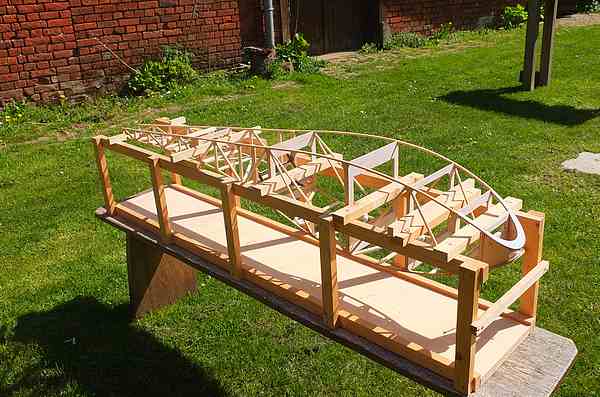

Nouveau messagePosté le: 31/10/2019 19:10    Sujet du message: après une pause été le mauvais temps arrive retour au chaud Répondre en citant
juste une mise en place avant le cintrage des lisses
