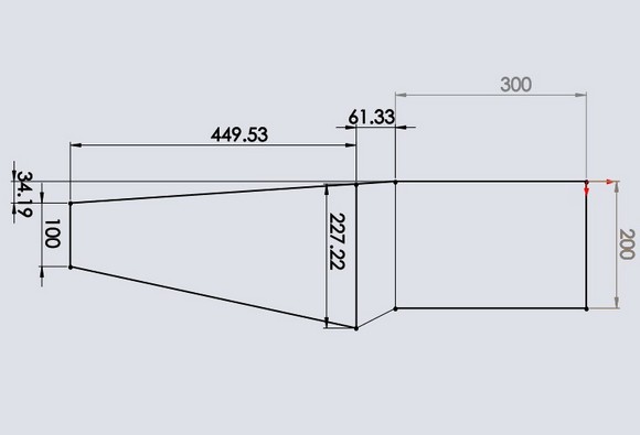

Bonjour a tous,
J ai une question concernant certains ailes planeur retro, plus précisément celles avec ailerons rallongées (voir l’image joint). Pour simplifie j’ai considéré même profil aile sur toute l envergure.
En partant de la racine d’aile nous avons un segment a corde constante, en conséquence a épaisseur constante jusqu'à la racine aileron. De ce point la, sur un certain segment, nous avons une augmentation de corde et en conséquence une augmentation d’épaisseur. Cette augmentation complique la construction d’ailes (modèles réduits) et en plus n’est pas visible sur les vrais (c’est vrai ils existent des exceptions). Même si il y a une transition (profil racine – profile but d’aile), cette variation est souvent visible a la racine aileron.
Je suis intéressé de savoir de quelle manière ce problème géométrique est géré sur les planeurs réels et aussi sur les modèles réduits. J ai essaie plusieurs méthodes en CAO sans résultat généralement applicable.
Cordialement,
Iulian

Je pars de ton aile en schématisant en 2D

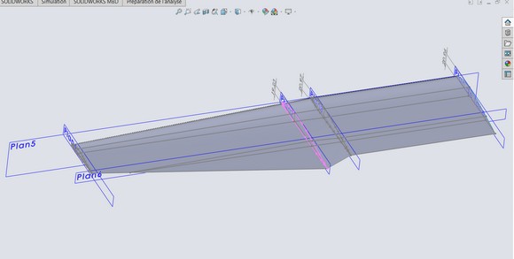

Je trace en 3D une aile simplifiée avec deux tronçons,
Le premier droit comme ton aile
Le second en trapèze de la fin du premier tronçon jusqu'au bout de l'aile. Comme une aile classique.
J'ai réalisé mon 3D avec un profile Eppler E205
Çà donne l'image suivante:
Par le plan 5 je fais une section de cette aile complète pour déterminer la cote de l’épaisseur du profil au plan 2. Le plan 5 est situé à 61mm du bord attaque et l’épaisseur du profil à cette position défini l’épaisseur relative du profil E205 dans tracfoil. ( Soit une épaisseur relative de 10.48% = 20.96mm)

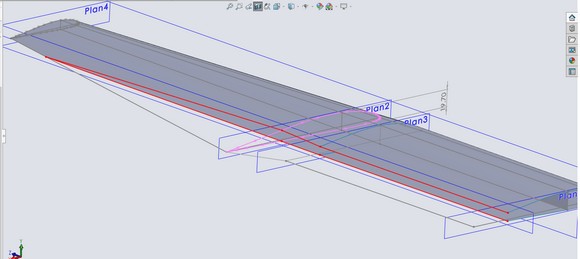

Je fais une coupe qui passe par ce plan2 du tronçon 2 et je relève la cote de l'épaisseur du profile à générer dans tracfoil , épaisseur 19.70mm longueur de corde 227.22.( épaisseur relative de ce profil à cet endroit = 19.7/227.22=8.67% Donc petite modification des caractéristique du profil.

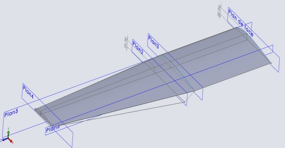

Je redessine et génère en 3D l’aile avec ce profil intermédiaire.
Avec ce principe, on obtient une aile dont l’épaisseur est constante depuis l ’ implanture jusqu’au saumon au niveau des longerons supérieur et inférieur.( facilité de construction)
Seul ombre au tableau sera la partie arrière de l’aile ( au-delà du plan 5 jusqu’au bord de fuite)
La corde augmentant, le profil restera toujours plus épais que celui du premier tronçon. Voir coupe ci après section en rouge. Entre plan 2 et plan 3 on voit une augmentation d'épaisseur. Le seul moyen d'éviter cela serait une modification du profil, mais c'est inacceptable. Maintenant avec du recul il me semble bien avoir déjà vu ce type de forme et pb sur Minimoa.
