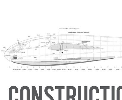

Je suis entrain de remettre en état un Reiher de chez Woodwings mais je n'ai pas de plan
je voudrais connaitre le CG de ce planeur ainsi que les débattements des différentes gouvernes préconisé par le constructeur

Hallo Albert,
here is the CG
Best regards Olli

the plan i posted is from tom bode from Woodwings
Vincent there is no other Wink
