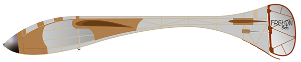

tout en poursuivant les finitions de mes planeurs en cours…
rien n'empêche de se projeter dans un futur projet Laughing
Très fortement inspiré du magnifique SRŠÁŇ d'EXEmodel présenté par Thomas, dont la pureté des lignes m'ont envoutées MDR je n'ai pas résisté à débuter cette nouvelle histoire, baptisé Le FRELON Very Happy
J'ai prévu une envergure de 3M20 qui devrait lui donner une belle présence en l'air sans être trop volumineux pour moi.
Mes plans sont en cours… mais les premiers éléments sont commencés
Tout d'abord un crochet de remorquage, bien lourd (111gr) toujours pour du poids utile dans le pif Wink
et le volet de dérive fraichement sorti du chantier.
Reste tout le reste entre ces 2 premiers éléments… au fil des mois à venir.
à suivre

Une mise en couleur du fuselage
Pour les ailes, je n'ai pas encore tranché sur le profil idéal…
Mais elle seront à double dièdre, panneau central rectangulaire et panneaux extérieurs elliptiques.
Le stab sera médian (dans le sillage de l'aile… mais le modèle original n'a pas l'air d'en souffrir aux vues des vidéos et commentaires de Thomas), monobloc à incidence variable.
Ce sera pratique pour affiner le bon calage du V au trim Wink
Je m'efforce de concevoir cet engin pas trop lourd… mais je ne m'habitue pas aux structures trop frêles, surtout entoilées au Diacov.
Autour des 3 kg au final donnerait une charge aillaire idéale… mais difficile de deviser à ce stade.
à suivre, tranquillement.
