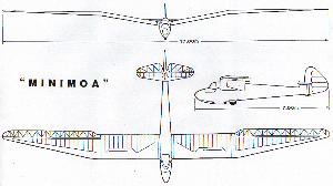

télécharger ce plan: format .gif (3090 x 2190 pixels) 85 Ko
