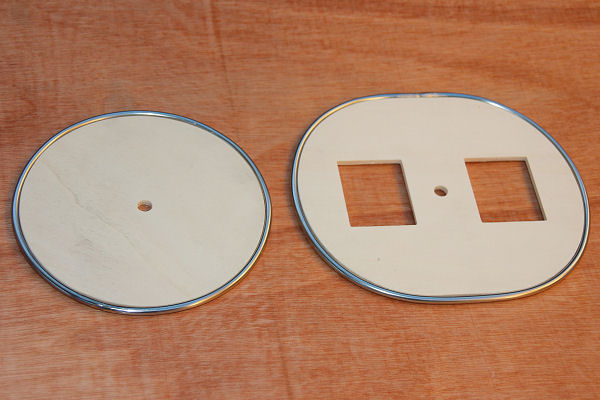

Les couples 1 et 2 sont formés. Un morceau de tige filetée de 1cm de long est enfilé à la jonction des tubes, puis brasage du joint
L'ensemble sera enfilé sur une tige filetée de 8mm, maintenu avec des écrous aux bonnes distances.

Joli nez, Vincent, je ne sais pas si j'aurais le courage de faire celui du Mak en fer....
Si je comprends bien, le ctp sert uniquement au positionnement des couples en tube ? [humm]
JP
Nouveau messagePosté le: 07/11/2012 19:57    Sujet du message: Répondre en citant
Oui c'est ça, et je vais faire d'autres couples en ctp par dessus qui dépassent avec les entailles qui vont permettrent de positionner les 14 tubes cintrés
