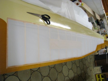

So ich fang mal an Wink
1.
Als erstes muß an den Rändern ca. 1-1,5cm und auf den Rippen 2-3 unverdünnter Spannlack gestrichen werden.
Man kann diese Begrenzungen auch mit einem Kreppband begrenzen.
Der Spannlack sollte vollständig abtrocknen.
Au début je délimite des bordures de 1 á 1,5cm de large á l'aide de bandes adhésive puis je passe sur ces bordures et sur les tranches de nervure, 2 à 3 couches d'enduit non dilué
L'enduit doit sécher completement
2.
Als nächstes lege ich das Gewebe mit Übermaß auf die
zu bespannende Stelle.
Dann versuche immer mit Gewichten, Kreppband oder Klammern das
Gewebe schön glatt zu bekommen.
(Da ich es zusammengelegt bestelle, kann es kleine Falten aufweisen,
aber keine Angst, die gehen später raus Wink )
Ensuite je dépose le tissu ,découpé avec une marge de réserve,sur la surface à entoiler
Puis je cherche, à l'aide de poids ,de bandes adhesive ou bien de pinces,de lisser au mieux le tissu
( comme je commande mon tissu plié ,il y a parfois quelques plis mais pas de soucis , ils disparaissent plus tard)
3.
Wenn alles richtig liegt, wird mit 1:1 verdünnten Spannlack durch das
Gewebe der Spannlack gestrichen, hierbei löst sich der untere Spannlack
an und das Gewebe verklebt mit den Holzteilen.
Auf den Rippen streiche ich noch nicht!
Quand tout est en place, imbiber le tissu ,à l'endroit des bordures,avec de l'enduit dilué 1:1
Là,se dilue la sous couche d'enduit et colle la toile avec le coffrage
Mais ne rien faire sur les nervures
4.
Wenn der Spannlack einigermaßen angezogen ist, schneide ich mit
einer scharfen Klinge oder Skalpell, vorsichtig ohne die Beplankung
zu verletzen, entlang des Kreppbandes das überstehende Gewebe ab.
Quand l'enduit a commencé à tirer, en faisant attention de ne pas blesser le coffrage et long de la bande adhésive je coupe à l'aide d'un cutter le surplus de la bande
5.
Nun kann das Kreppband abgezogen werden und die Ränder die
noch nicht ganz angeklebt sein sollten, vollständig angeklebt werden.
Décoller la bande adhésive et coller éventuellement les bords du tissu qui ne le seraient pas complètement
6.
Wenn alles Trocken ist, dies sollte mindestens 2-3 Std. dauern,
damit sich das Gewebe nicht beim Spannen löst.
Ich warte sogar teilweise einen ganze Tag.
Dann kann das Gewebe mit dem Heißluftföhn oder Bügeleisen
vorgespannt werden.
Quand tout est sec,cela dure au minimum 2 à 3 heures,j' attends parfois un jour plein ,pour éviter que le tissu se décolle sous l'effet de la tension. ,avec l'aide d'un fer à repasser ou d'un pistolet à air chaud ,appliquer une pré-tension à l'entoilage
7.
Ausschnitte wie z.B Drehbremmsklappen mache ich erst dann
und klebe das Gewebe dann auch an deren Rändern an.
Les découpes,comme celle des aérofreins,seront faites et je colle le tissu sur les bords des découpes
8. Als letztes wird das Gewebe dann noch mal nachgeföhnt
und 2mal mit ca. 40% verdünntem Spannlack gestrichen,
damit das Gewebe schön getränkt und verschlossen wird,
hierbei klebt es dann auch an den Rippen fest Wink
Danach wird es dann noch 2mal mit etwa 20% verdünntem
Spannlack gestrichen und zum Schluß noch 1-2mal
mit unverdüntem Spannlack.
Ich habe beim lackieren noch keinerlei Pinols ( das sind Poren oder Krater, an denen das Gewebe nicht genug Spannlack erhalten hat
und der Lack einfällt) feststellen können Very Happy Very Happy
