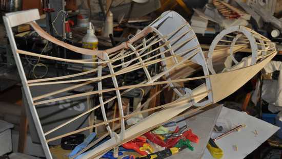

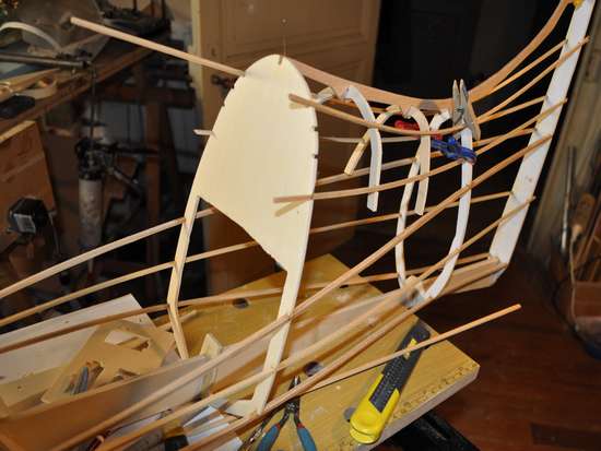

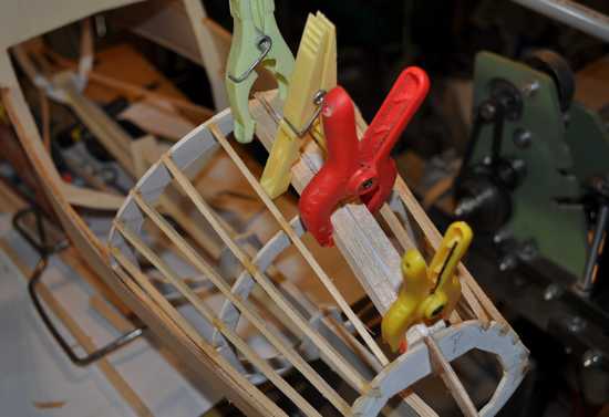

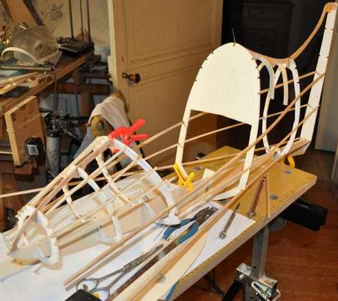

Puis celles de devant
Baguettes 3X3 sapin coupées à la longueur elles sont collées à la PU

On vois ici la facilité de plier les baguettes en red cédar

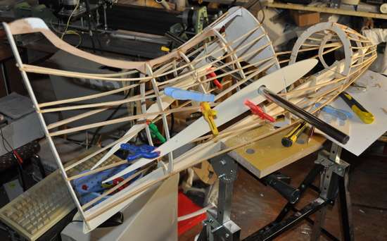

Calage de la CLEF et des nervures avant coffrage

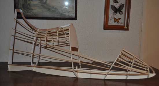

Voila la première partie est terminée avnt coffrage

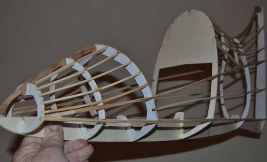

Autres vues

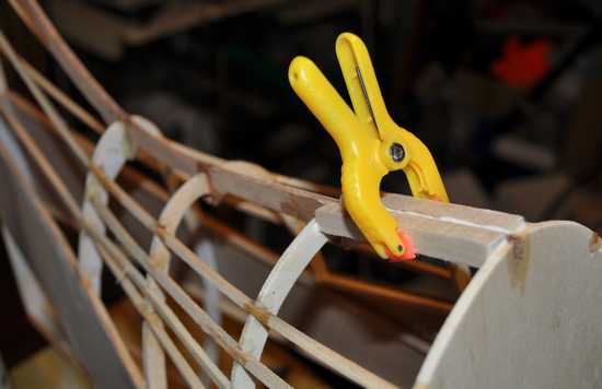

Début du coffrage en CTP BOULEAU 4/10 et pose de balsa 6X6 tendre sur l'arrête dorsale pour augmenter la surface

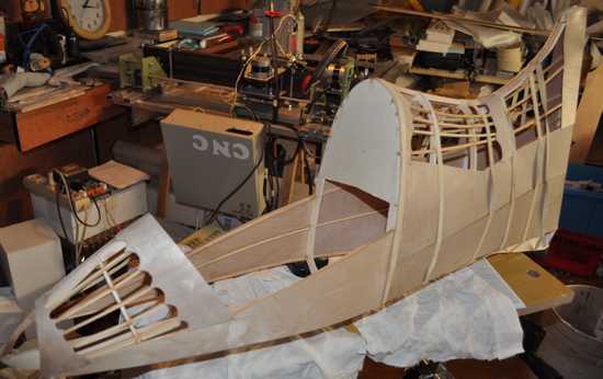

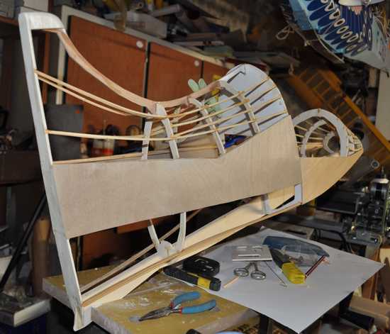

Suite du coffrage

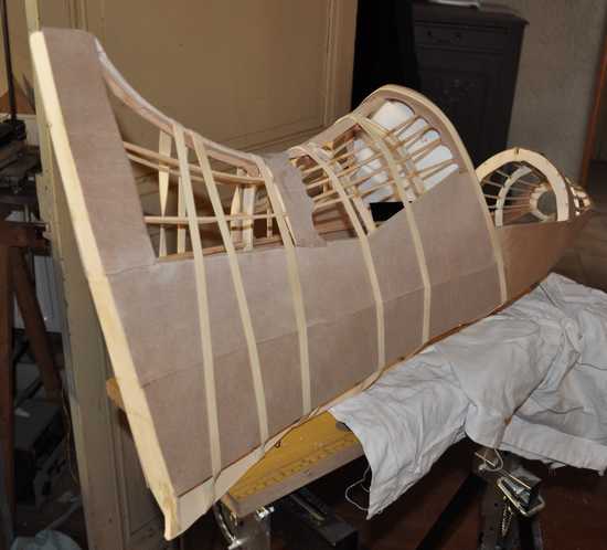

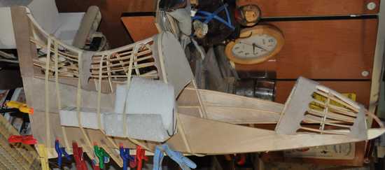

Poursuite du coffrage en CTP 4/10 ici ma méthode pour bien plaque les CTP . Je colle à la polyvinylique , colle blanche car une fois sèche elle est ré activable à chaud avec un fer à repasser pour parfaire les collages surtout en plaquage Wink

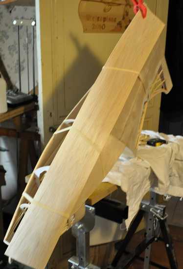

fin du coffrage supérieur

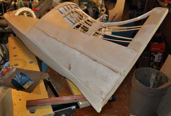

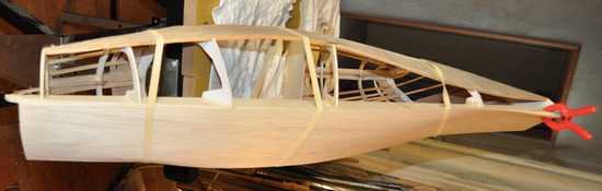

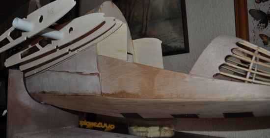

Ensuite je passe au coffrage du dessous du fuselage .
Là j'ai choisi le balsa 15/10 en long collé à la PU . PLaqué avec des bracelets de caoutchouc , comme pour les flancs .
Pour plus de solidité il sera marouflé avec un tissus léger à l'époxy.

Voila le dessous est prêt pour le marouflage

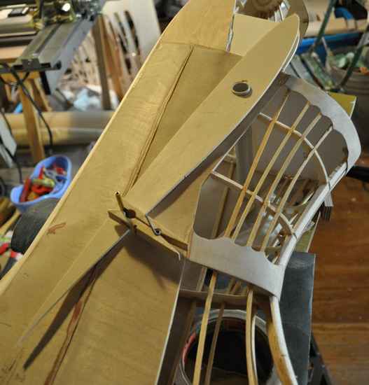

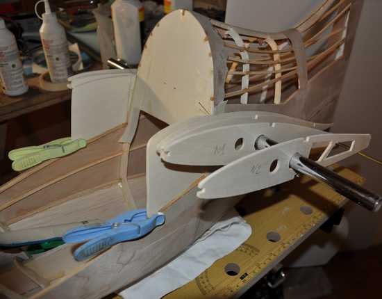

Puis perçage du coffage pour la clef D'aile . Le foureau est en PVC tiré d'un tube IRO électrique .
J'ai posé ensuite les joues sur le fuselage quivont jusqu'au BA de l'aile

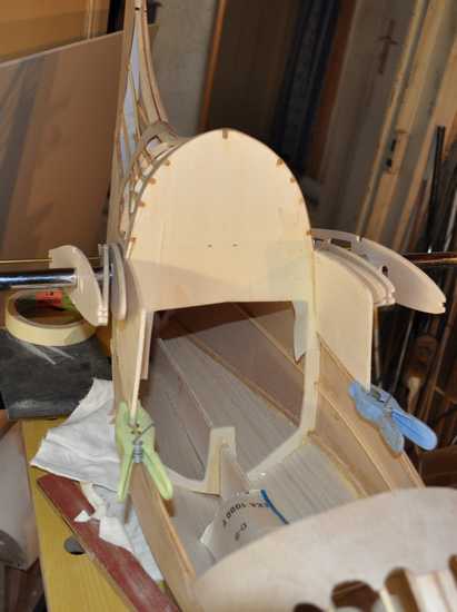

Pose et collage de la nervure sur le fuselage , le karman est en balsa léger

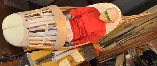

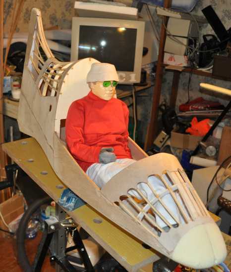

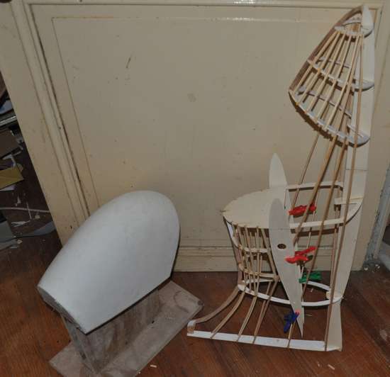

Ensuite le Nez est taillé dans un bloc PU avant marouflage
Le pilote au 1/4 donne l'échelle

Non ce n'est pas du roofmat , j'ai dit PU , et c'est de la mousse PU nettement differente , elle ne peut pas blûler elle est très fragile et se ponce en passant le doigt dessus . Elle est issue d'une chambre froide dont j'ai récupéré les panneaux . Je fais toutes mes bulles avec , l'autre avantage est qu'elle accepte toutes les résines et colles .
Le dessous et le nez sont marouflés avec un tissus léger et j'ai renforcé d'un petit rectangle de tissus carbone aux endroits où les amortisseurs seront fixés .

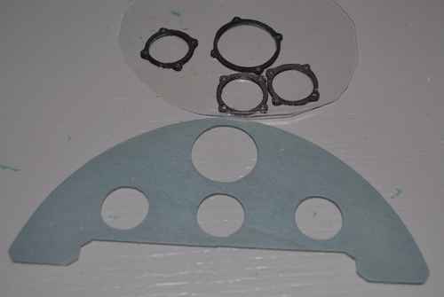

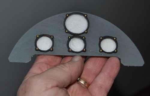

Le tableau est découpé CNC , sans modèle vu la pauvreté de la doc en ma possession j'ai improvisé
MessagePosté le: 21/01/2013 10:10    Sujet du message: Répondre en citant
« DELRIEUPierre » a écrit:
...sans modèle vu la pauvreté de la doc en ma possession j'ai improvisé...
Shocked si un juge passe par là Laughing
