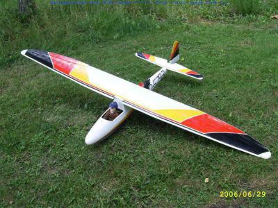

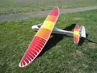

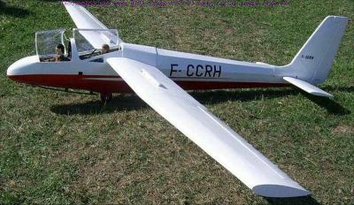

bonjour vincent,j'ai 3 photos en dessous de 50ko,mais cela ne marche pas?
,on dirait que ça marche? voici le bijave
,et pour finir le lo au 1/4

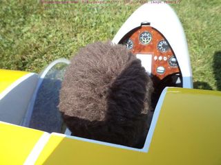

voici une photo du tableau de bord du lo 100
