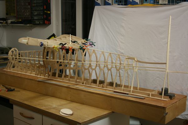

Les dix premiers couples sur leur bâti de montage:

MessagePosté le: 10/01/2013 23:28    Sujet du message: Répondre en citant
Ma parole t'es passé au modélisme naval.
C'est L'Hermione au 1/100éme pour mettre sur ton buffet? Laughing
MessagePosté le: 10/01/2013 23:36    Sujet du message: Répondre en citant
C'est pas faux, il y a des moments ou je rame tu ne peux pas savoir Laughing

MessagePosté le: 10/01/2013 23:48    Sujet du message: Répondre en citant
Magnifique Jean-Claude, cet assemblage de découpe sur son ber !
Tu rames peut-être...mais ce n'est pas la galère... [clap]
Je te soupçonne d'y trouver beaucoup de plaisir..

Le dernier couple sorti, dépasse les limites de ma table donc obligé de le faire en 2 parties:
Trop facile de faire des queues d'aronde Very Happy
Et le montage de vérification:
Ce que je ne montre pas c'est le tas de pièces rebutées Wink

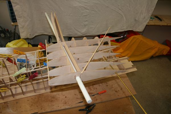

La liaison entre l'aile et la cellule:
Le karman assez large sur le CM7 fera partie du fuselage sur ce modèle. Je suis arrivé à relier 5 couples à l'aile pour répartir la transmission des efforts de l'aile sur le fuselage.
J'avoue que pour un premier sujet en FAO ce n'est pas très simple.
Pour l'instant rien n'est collé mais juste emboité pour pouvoir vérifier l'exactitude du tracé et la continuité des formes.
Je vais maintenant mouler les fourreaux de clé d'aile pour terminer la vérification et commencer le montage définitif.

MessagePosté le: 19/01/2013 16:32    Sujet du message: Répondre en citant
Merci Eddy, ça y est c'est moulé, pour des fourreaux le plus difficile c'est souvent le démoulage cette fois j'ai été gourmand 2 fois 600mm d'un seul trait, voulant profiter de l'atelier à 18°C ce qui n'est pas le cas tous les jours en ce moment, il est plus souvent autour des 15°C.
On verra ça demain, sinon on jouera de la Dremel c'est arrivé aux meilleurs pas vrai Pierre Wink

MessagePosté le: 19/01/2013 23:36    Sujet du message: Répondre en citant
salut Jean claude,
pour le démoulage des fourreaux , une petite astuce que je pense beaucoup connaissent, c'est utiliser du papier de cuisson (pour la cuisine) il est sulfurisé et la résine n'accroche pas du tout ;
tu fais 1 tour et demi sur la clé avec ce papier et ensuite tu enroules le tissu;
j' ai fait les fourreaux pour les clés d' aile du bijave et 24 h après c'est vraiment magique ça glisssssse tout seul et aucun jeu Wink Wink Wink

MessagePosté le: 20/01/2013 11:15    Sujet du message: Répondre en citant
Merci Claude, c'est le procédé que j'ai employé et effectivement je viens d'en démouler un sans problème. Je les ai enroulés extérieurement avec un plastique de fleuriste que je serre avec de la bande cache ça fait un joli fini.

Quelques photos de l'avancement, l'avant est monté, les couples arrières sont presque tous sortis, la fausse cabane est juste présentée.
