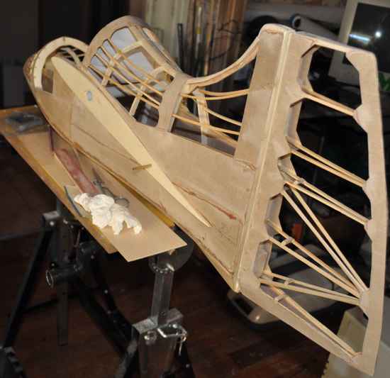

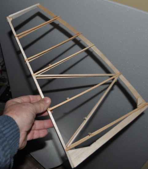

La dérive à été vite montée , en baguettes de red cédar ,balsa 5/10 et CTP Bouleau 8/10 au BF . Le tout collé à la cyano .
Le coffarge est en Bouleau 4/10

Et la voila sur le fuselage les charnières sont des bâtons de 4mm
PIerre

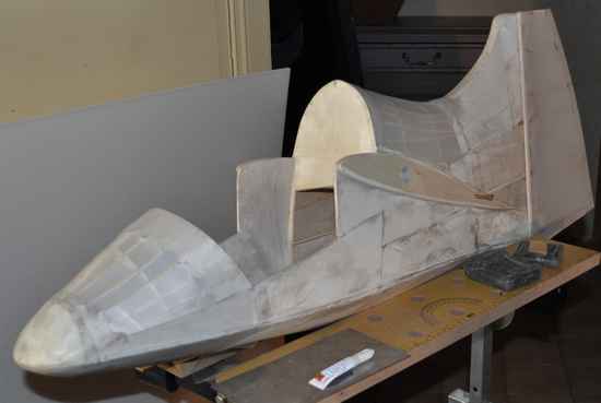

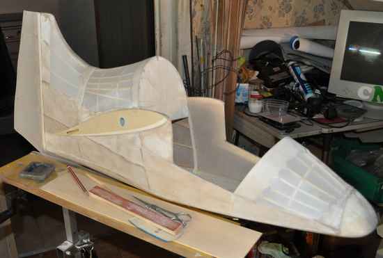

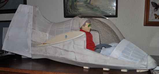

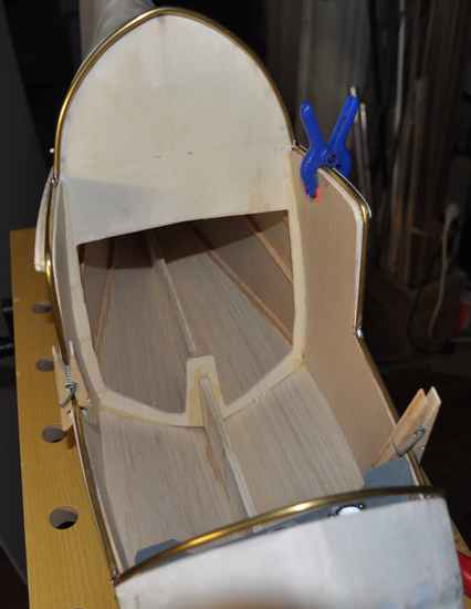

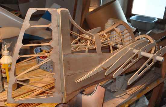

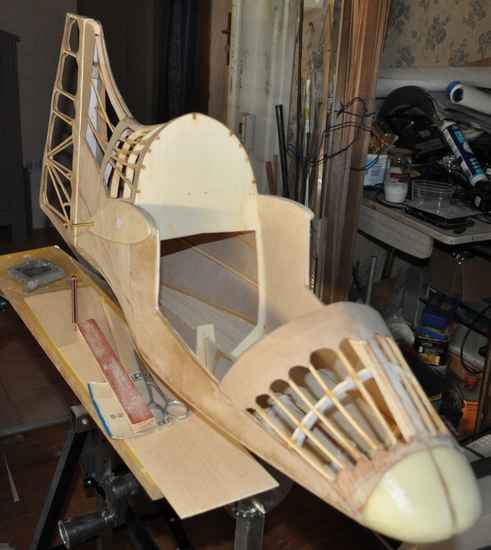

J'ai ensuite coffré en Bouleau 4/10 l'intérieur de la cabine
Pierre

J'ai ensuite entoilé le fuselage au diacov
Pierre

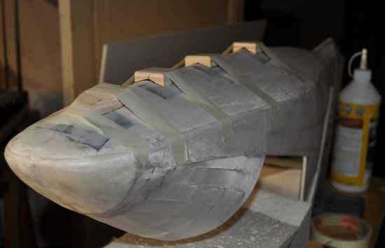

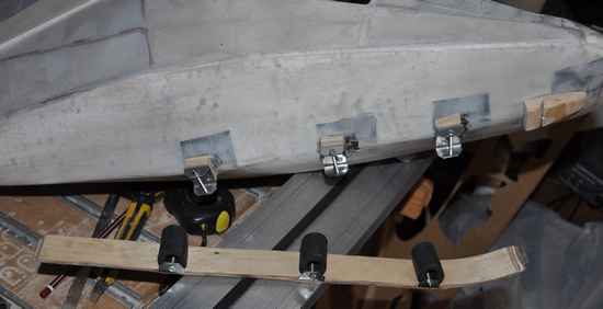

J'ai posé des blocs en CTP épais de bois blanc qui servirons de base aux amortisseurs du Patin . Je les ai collé à la pu et vissés
Pierre

[good] Jean Claude , il y a de fortes chances que la GB vole là par vent d'ouest , après les essais à la pointe Espagnole .

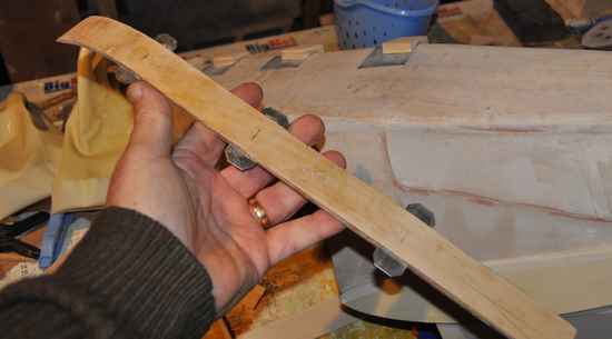

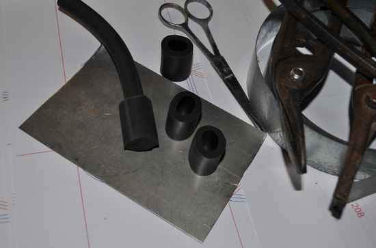

J'ai utilisé de la tôle inox , du tube de mousse pour les amortisseurs
Le patin est en lamellé collé PU sur une forme de CTP bouleau de 12/10 j'ai collé les supports entre la planches
Pierre

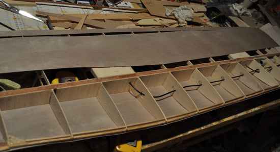

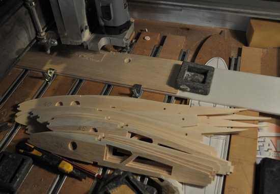

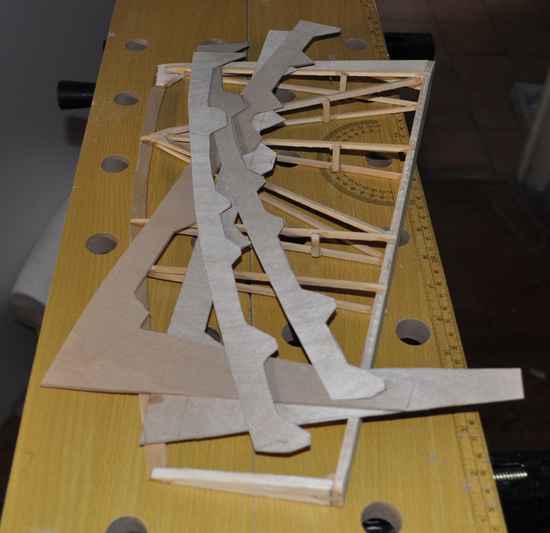

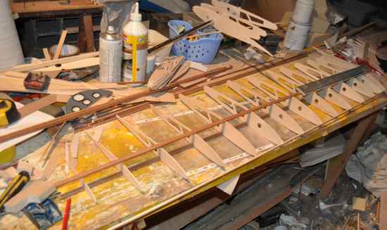

Les nervures des ailes sont en CTP peuplier , sur le premier tier et en balsa 15/10 ensuite découpées CNC
Pierre

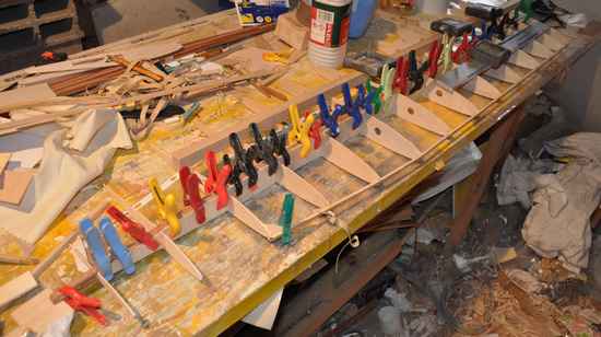

MessagePosté le: 27/01/2013 00:49    Sujet du message: Répondre en citant
oui Fred c'est BO Wink BO Very Happy BO le géodésique mais j'ai résisté MDR
Bof du classique , comme le grand
Mise en place des nervures avant collage
Pierre

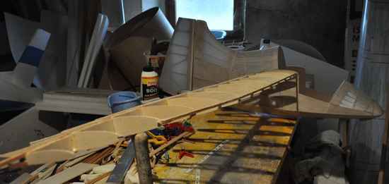

MessagePosté le: 27/01/2013 18:40    Sujet du message: Répondre en citant
C'est du boulot aussi avec du bouleau Laughing

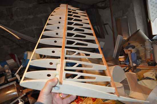

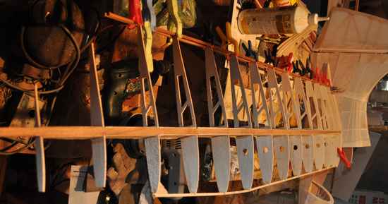

Les ames sont en balsa fil vertical collées à la blanche Very Happy
La première est presque finie

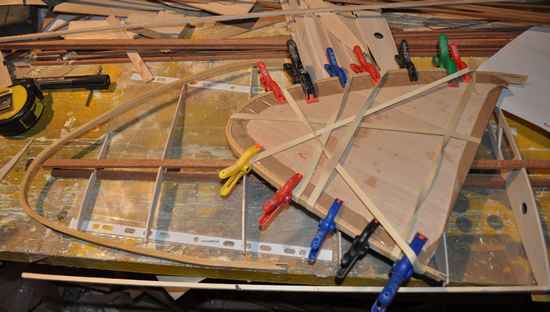

Les saumons sont en lamellé collé de Samba à la blanche sur forme en CTP

MessagePosté le: 29/01/2013 10:29    Sujet du message: Répondre en citant
Et voilà la première avant coffrage

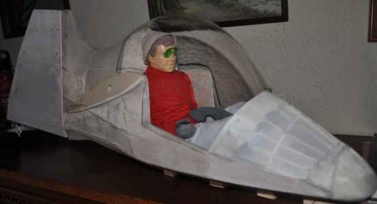

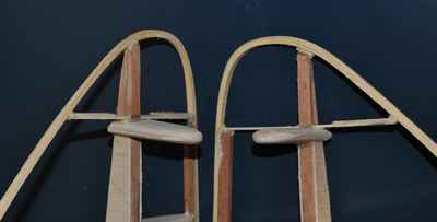

La bulle est moulée , assez dure à faire avec un arrondi très prononcé
elle servira pour les essais mais il faudra la refaire Rolling Eyes
Le cadre est en laiton de 4mm soudé à l'étain .

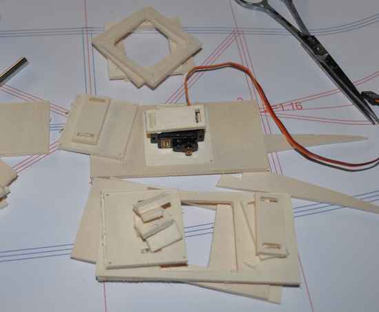

Les supports servos sont fraisés CNC
Pierre

Les saumons sont protégés par deux patins en CTP léger
j'attaque le coffrage en CTP bouleau 4/10 et pose du cablage des servos

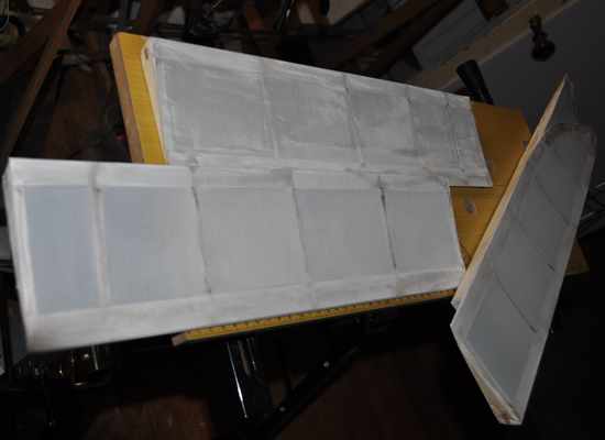

Very Happy Je le termine aprés Le Fauconnet promis Wink comme je suis en mode construction pour deux mois .

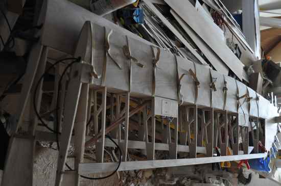

Coffrage des ailes , à la blanches , séchage 3heures , le maintien est assuré par des bracelets en caoutchouc.

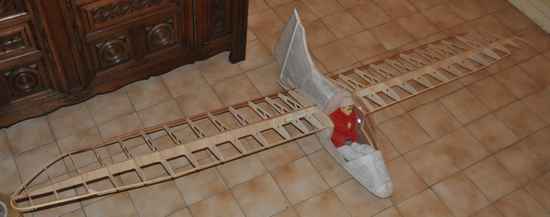

MessagePosté le: 01/02/2013 10:40    Sujet du message: Répondre en citant

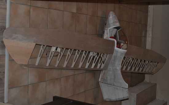

Voila , , il reste les ailerons et volets de profondeur à poser .
Pierre

J'ai entoilé les ailerons et volets en commençant par l'extrados pour poser les charnières et les coller à poste à la PU
Pierre
