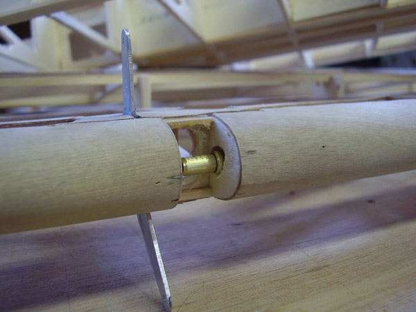

MessagePosté le: 05/03/2013 11:29    Sujet du message: Répondre en citant
Travail terminé sur les ailerons ( coffrage BA en ctp roulé 0,4 ), plus que quelques talons de nervures à faire sauter pour achever le chapeautage et pose des goussets..
Les photos suivantes satisferont la curiosité de Thomas qui voulait connaître le type d'articulation. Simple: les ailerons sont complètement démontables. 3 axes laiton traversent trois paliers en epoxy. L'un de ces axes est percé et recevra une goupille pour bloquer l'aileron. L'aileron est guidé à son extrémité interne par un axe dans un tube fixé sur la nervure de l'aile:

MessagePosté le: 05/03/2013 12:16    Sujet du message: Répondre en citant
Très beau travail, Marc, je suis encore à des années lumières d'une telle mâitrise... [amen]
Jean-Paul "Papy Solex"
