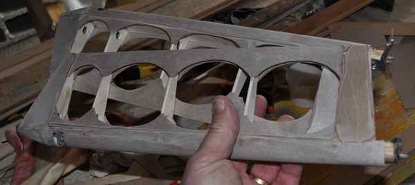

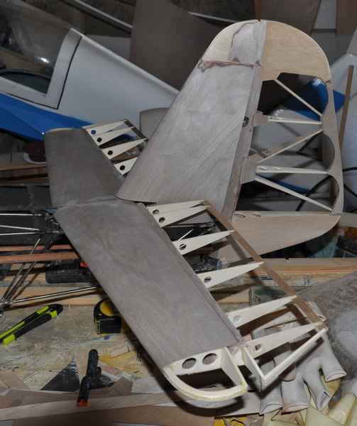

Cool c'est pour ça que j'ai choisi l'époxy , plus souple à nos échelles ;

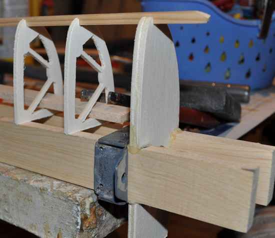

L'empennage maintenant peut être coffré après montage des ferrures

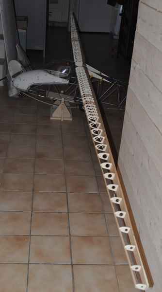

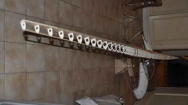

J'attaque les ailes
MessagePosté le: 24/02/2013 12:15    Sujet du message: Répondre en citant
Eh bien tu ne lâches pas Laughing . Sans problème on le verra voler à Léognan Very Happy et toujours pas de secteur Ouest pour la GB Confused

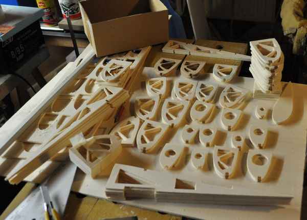

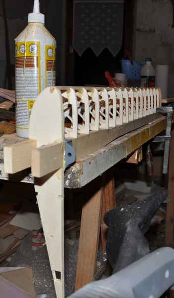

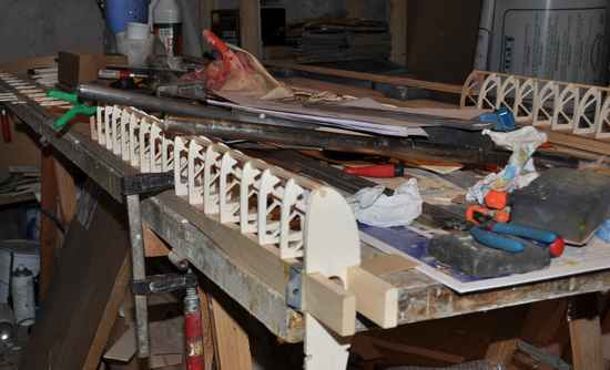

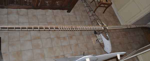

Oui Michel , j'ai trouvé un kit , Cool non je déconne après quelques heures passées derrière les machines
d'abord la DAO , le compteur pour les ailes affiche plus de 300 heures
puis la découpe moins de 10
Pour ceux qui veulent se lancer dans la CNC , pensez y , avant la découpe il faut d'abord maitriser le dessin et y passer un temps non négligeable Rolling Eyes
MessagePosté le: 25/02/2013 12:57    Sujet du message: Répondre en citant
ça usine fort ! Wink bizarre cete couleur des coffrages en ctp? [humm]
Âge: 75 Poissons
MessagePosté le: 25/02/2013 15:44    Sujet du message: Répondre en citant
C'est du bouleau 4/10 du grand classique estampillé aviation ,c'est peut être l'éclairage , et le ctp c'est du peuplier bien blanc avec le flash.

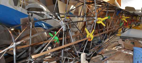

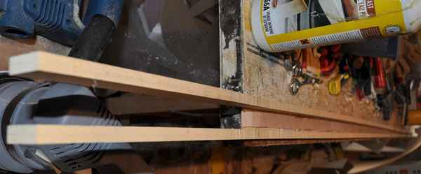

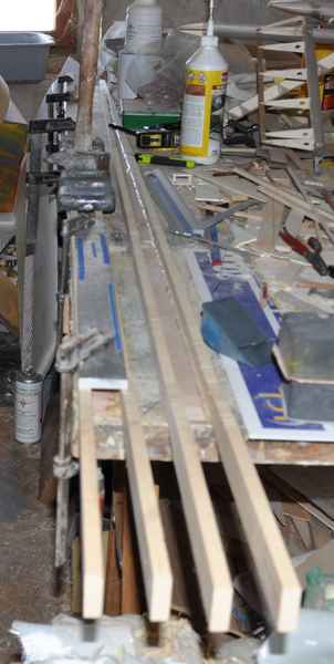

j'ai préparé aussi les lisses en red cédar , pour pouvoir ajuster les supports à braser sur la structure métallique , qui seront les dernières soudures avec le siège du pilote .
Ces lisses servent à écarter la toile du métal .

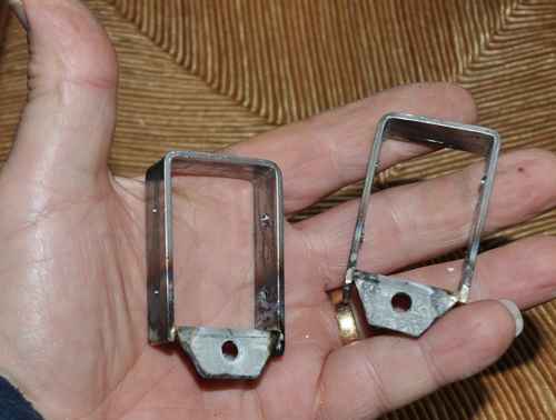

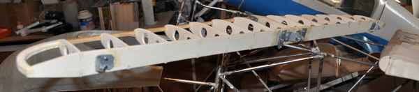

Sur le Fauconnet l'aile est fixée sur le fuselage par quatre tétons désaxés.
deux sur le longeron à l'avant perpendiculaires et deux à l'arrière longitudinaux .
j'ai choisi de faire le même montage avec des axes de 5mm en CAP et 4 mm à l'arrière .
Le support avant est en acier de 2mm

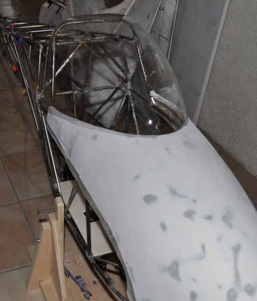

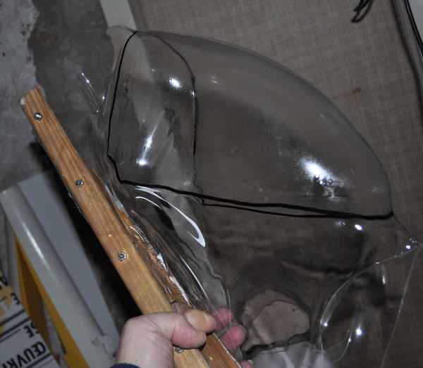

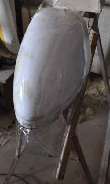

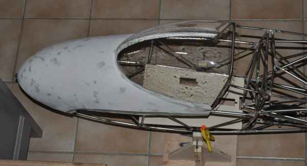

j'ai moulé la bulle sur la forme qui a été mastiquée et poncée , légèrement enduite d'huile , en PETG de 7/10 , monté sur des poignées .
Et elle est sortie du premier coup

MessagePosté le: 01/03/2013 16:04    Sujet du message: Répondre en citant
Bravo Pierre,
Si c'était encore l'époque des Fauconnets, je connais beaucoup de Club de Vol à Voile qui seraient heureux de te contacter pour leur en faire des vraies comme ça!
Ces verrières étaient très fragiles, et comme on les posait par terre à côté des planeurs, il y a pas mal de pieds qui sont passés à travers...
Il y avait aussi une petite fenêtre circulaire qui avait une fâcheuse tendance à s'égarer... si bien qu'au printemps, on se les gelait littéralement dans ces fauconnets...!
Que de bons souvenirs avec ces machines!

MessagePosté le: 01/03/2013 17:14    Sujet du message: Répondre en citant
Je confirme, le Fauc' était un piège à courants d'air...et il valait mieux étre chaudement équipé pour rester sous les barbules au printemps...Wink
Mais pour accrocher dans des pêts de lapins c'était LA bonne bécane... [clap]
Jean-Paul "Papy Solex"
Âge: 60 Sagittaire
MessagePosté le: 01/03/2013 19:24    Sujet du message: Répondre en citant
Salut Pierre !
Super la bulle !
Heu, t'a pas prévu de faire un moule du capot avant...?

Je n'avais pas prévu de faire un moule de l'avant Fred , mais je peux encore , tu comptes faire un Fauc de cette taille ?
Oui Pierre j'ai prévu l'aérateur circulaire , il est sur le plan . j'ai vu sur des photos d'époque que certains avaient mis une cordelette pour ne pas le perdre Wink
je ferais l'ouverture après montage , car la verrière est fixée sur une cadre en tube et le pourtour extérieur est en fibre .

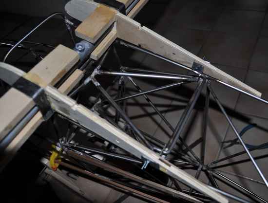

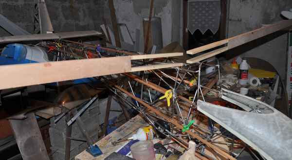

Mise en place des ailes pour placer les fixations

MessagePosté le: 02/03/2013 14:27    Sujet du message: Répondre en citant
Bôôôôôô... [clap] [clap] [clap]
La ficelle assurant l'aérateur...je l'avais oublié celle-là... Wink

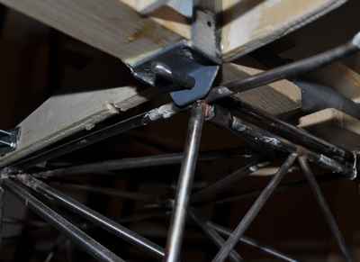

Tanks, [non] no too small ,just enough for a 5m Very Happy
fixation arrière et avant de l'aile

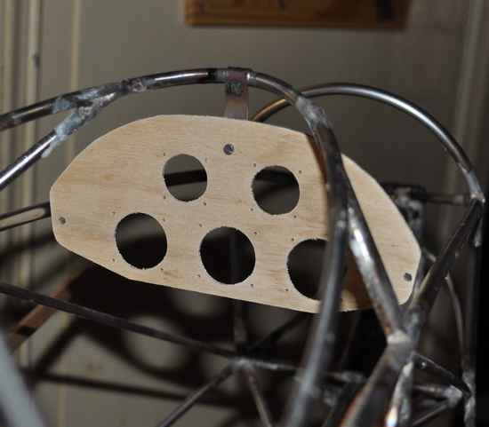

Mise en place des fixations du tableau
