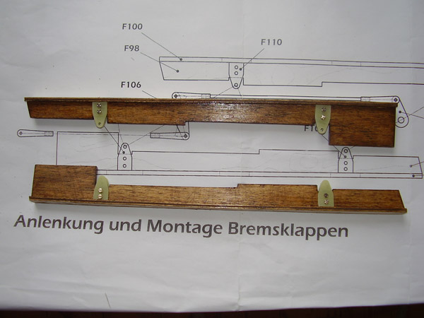

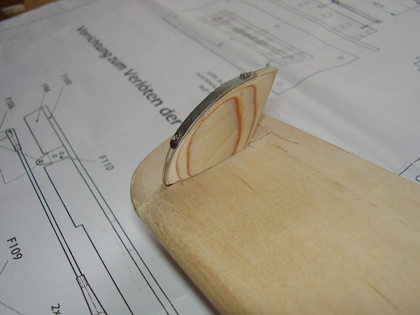

MessagePosté le: 23/03/2013 12:38    Sujet du message: Répondre en citant
Je n'ai pas posté depuis 3 semaines mais je n'ai pas chômé non plus. Il est amusant de voir qu' à l'instar des copains comme Jean Paul ou Fred, j'en suis à peu près au même stade:
pose des coffrages ctp 6/10è,7 panneaux par aile:
fabrication et pose des patins :
fixations semi-maquette des ailes à l'avant ( dural 2mm, par axes et goupilles) , je cogite pour celle à l'arrière pour être réaliste aussi:
réalisation des AF, là je croise les doigts pour le fonctionnement ! un chapeau en aluminium à prévoir... :

Pour tes aérofreins as tu prévu un système de blocage quand ils sont rentrés, pour éviter que le servo encaisse des efforts inutiles.
@++ Christian
Bon sur ce je retourne coller mes morceaux de bois.
MessagePosté le: 25/03/2013 17:53    Sujet du message: Répondre en citant
Hélas non, et ils me causent du souci ! le système fonctionne bien "à vide" mais quand j'installe les palettes, ça coince un peu et la position n'est pas parfaite Crying or Very sad

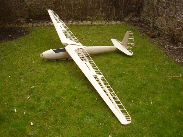

MessagePosté le: 28/03/2013 10:42    Sujet du message: Répondre en citant
Voilà, ça devient bon, mise en croix enfin et tout tombe pile poil ! Pour ceux qui ne le verront pas en "chair et en os " samedi, en avant première :
MessagePosté le: 28/03/2013 11:06    Sujet du message: Répondre en citant
Ne boudons pas notre plaisir:

Ouiaips pas mal le zozio mais l'a pas les ailes en mouette! MDR
bien vu Marc Amitié jc

Très belle structure ,mais pas encore étanche prévois une bâche plastique transparente si non on ne pourra pas baver dessus Laughing
ça va t'en faire des choses à arroser [fiufiu]

Pas mal Marc, mais est que tu peut refaire la photo sans la poubelle vert au fond ? Bon c'est la seule remarque que je peut te faire alors j'hésite pas Laughing
