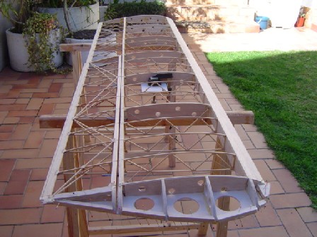

quelques images du travail accompli sur les ailes de l'avia xv j'ai terminé la menuiserie et au printemps je commence l'entoilage
Vue d’ensemble du montage qui occupe une bonne partie de l’atelier (2m x 0,5 m)
Toutes les nervures qui vont servir au montage de l’aile proprement dit, les entières, les coffrées, les en 2 parties et le gabarit en formica. Au premier plan, les nervures d’emplanture coffrées face contre le fuselage en ctp de 1,5 mm.
Construction des longerons entre 2 règles en alu vissées sur la table avec un écartement correspondant à la hauteur du longeron côte finie. Le plan de travail est protégé par du scotch d’emballage. Les semelles de longeron sont en pis de 10 x 10 mm.
Mise en place des tubes de clé en tube alu de 8 mm extérieur noyé dans de choucroute au carbone (un peu de matériel hitech) non-conforme aux méthodes de l’époque et ce sera le seul écart à part l’électronique de commande c’est promis. Les tubes sont collés en biais pour donner le dièdre de 3°. Les clés seront en cap de 6 mm (il y en a 2 , une dans chaque longeron) puis fermeture du longeron avec la deuxième âme que l’on aperçoit et remise en presse.
Cette vue fait peur non : des pirhanas ? Evil or Very Mad
L’intérieur de l’aile est rigidifié comme le réel avec de la corde à piano de 0,4 mm de diamètre tendue en diagonale entre les 2 longerons. La tension est assurée par des vis agglo vissées dans des renforts en pin collés contre les longerons et nervures.
Vue d’ensemble dans l’atelier ça touche presque au plafond. A ce stade il me reste les bord marginaux à construire et les supports de servos d’aileron à installer.
et voila la suite au prochain épisode.... Very Happy

Philippe tes cordes à piano de tension, elles ne se touchent pas? sinon gros risques de parasites

Il s'agit d'un Avia XVa de 4 mètres c'est un planGguillemard x 2
le détail du début de la construction se trouve ici
http://air-club-adour.pagesperso-orange.fr/modele/avia/index.htm
pour Vincent : je n'avais pas pensé aux parasites, en effet je vais isoler les jonctions pour ne pas avoir de pb
le forum aurait'il sauvé mon planeur avant son 1er vol ? Wink
@+ pr

j'ai eu le cas sur mon Slingsby, les câbles sont presque en contact 1/2mm et en "s'amusant" a les faire se toucher tu as les servos qui bougent, j'ai mis juste de la gaine thermo à leur jonction et là plus de problème. Possible que ça dépende du matériel radio, essayes pour tester, mais bon les isoler ne coute rien

hello,
on peut grandement raidir la structure en liant les cables au point de croisement c'est le principe de la croix de st andré en construction mecanique, plus on réduit la taille du triangle élementaire plus le polygone est indeformable, d'autant plus dans le cas de cables car ils ne travaillent qu'en traction. pour ma part je fais quelques tours de fil de lin à la jonction et 1 goutte de cyano pour terminer, c'est quasi instantanné, ça raidit et adieu les parasites (très bonne remarque vincent :o)
a+ Guillaume

salut guillaume
je trouve ton idée interesssante et rapide mais pourquoi du lin ?
j'ai du fil de tergal, du coton faut'il absolument du lin ?

Euh... j'ai dit du lin parceque c'est un fil trés solide et surtout que ma chérie, m'en a donné une demi bobine que j'ai dans la caisse! je pense que ça doit fonctionner avec n'importe quel fil :)
tu as de la chance de trouver mon idée intéressante, moi c'est ta construction que je trouve passionnante !!!

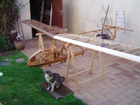

En cette fin d'aprés-midi de grève ensoleilée j'ai fait une première mise en + juste pour voir ce que ça donne. Bon jusque là rien de surprenant en prenant son temps tout tombe à peu prés en face.
Le fidèle misty trone toujours pour donner l'échelle. Je prends conscience du travail accompli et surtout du restant à faire....
Je me suis décidé pour un entoilage au diacov, le résultat semble meilleur que le solartex antique. On voit à travers le volet de dérive pour lequel j'ai fait un essai la structure par transparence. Vincent toi qui connais devrais-je passer un coup d'enduit nitro ou bien laisser nature, j'ai peur de tout salir avec la terre et l'herbe des terrains si je laisse comme ça ?
J'ai passé la structure d'une aile au brou de noix pour teinter foncé et que ça ressorte sous la toile.
Et dire que j'ai construit ce modèle pour me faire la main à la structure d'un vrai avant d'attaquer un émouchet au 1/2,5......

il est vraiment dommage de cacher tout ce travail sous l'entoilage, heureusement les photos sont la.
perso, débutant avec le diacov, j'ai trouvé cela pas mal, et comme le recommande Vincent, 3 couches de vernis avant peinture si peinture il y a.

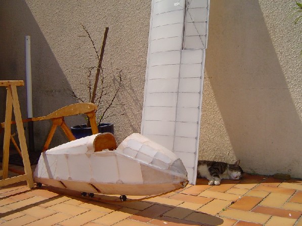

journée de labeur pour entoiler
une fois entoilé c'est mieux pour se mettre a l'ombre......
c'est long !!!!!!!!!!!!

salut a tous
1er mai fete du travail pas pour nous modelistes construction le matin et vol cet aprem
l'avia touche a sa fin en tout cas la construction : mise en place de la toile d'araignée
vincent j'ai réussi a faire le tube pitot avec tes conseils je suis pas mécontent tout en laiton
que de soleil ce matin et mysti l'a compris...
vous le croyze ça que je vais m'en servir de lest et de pilote d'essai ?
