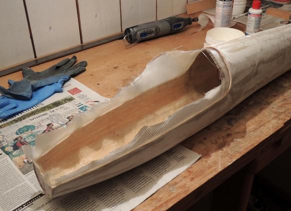

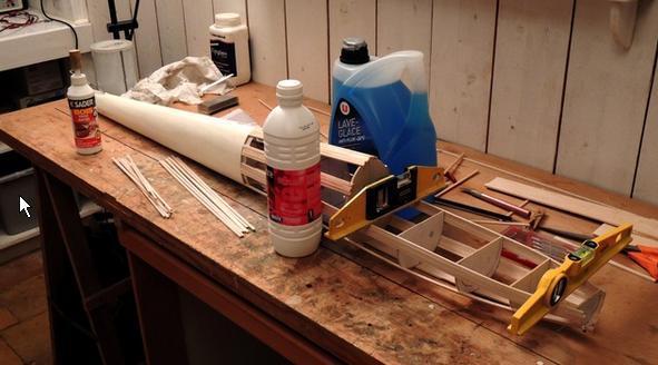

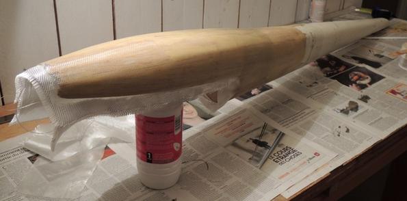

20 ans après, j'ai ressorti ce qui reste de mon Edelweiss (3m, plan Alfred Bellec), soit la poutre caudale et les empennages...
Montage du demi fuselage avant en baïonnette, de manière à respecter les angles (tangage et lacet).
Le deuxième demi fuselage est monté "en l'air", ce qui ne manque pas de créer un vrillage qu'il m'a fallu combattre...
2 à 3 couches de 163 g/m² (92110) plus tard
A suivre...

super de remettre sur chantier après tant d'année,
une question, est ce que tu peux préciser le nombre de couche de tissus et le grammage, car j'ai l'impression de ne pas comprendre la quantité posé
amicalement

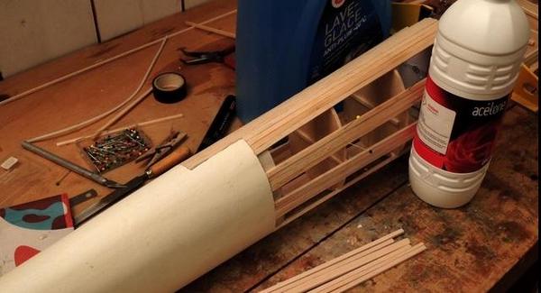

Tissus 92110 sergé 163 g/m², 2 couches, parfois 3, voire 4
philippe44
Inscrit le: 25 Nov 2013
MessagePosté le: 05/12/2013 18:46    Sujet du message: Répondre en citant
ok
il est posé sur une coque, elle est en quoi comme matériau et épaisseur ??
delta217
Inscrit le: 04 Déc 2013
Localisation: Hautes Alpes
Âge: 70 Poissons
MessagePosté le: 05/12/2013 19:04    Sujet du message: Répondre en citant

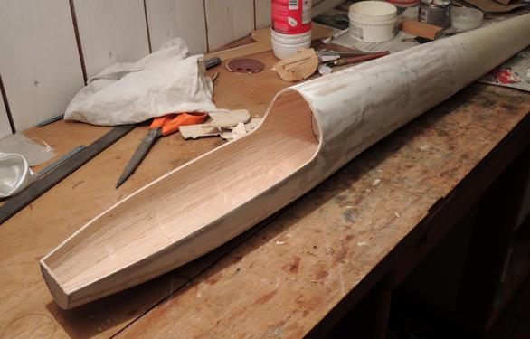

Balsa 30/10, lisses de 4 à 6 mm de large.
La prochaine étape consiste à casser les couples pour maroufler à l'intérieur, ce qui conduira à un sandwich fibre/balsa/fibre.

Et voilà, après résine+microballon, puis enduit polyester de finition, et couples cassés pour la suite

marouflage intérieur : encore 2 à 3 couches de 163g

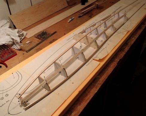

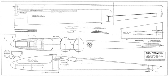

Voilà un plan qui n'est pas tout à fait dans la philosophie"Rétroplane" [argh] [argh] [argh] mais il peut servir de base pour l'élaboration d'un nouveau modèle.
Pour info, le fuselage a été dessiné à partir des plans réels, pour la voilure j'ai utilisé la monographie parue dans MRA n° 512 de Juillet 1982..... Comme le temps passe....... [humm] [humm]
Merci Olaf pour la travail d' assemblage.

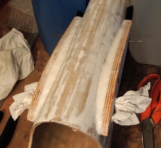

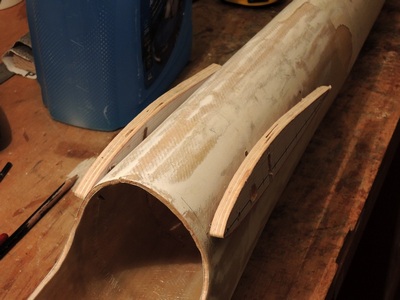

Poursuite du chantier, pose des karmans de voilure
Préparation des nervures de karman (CTP 10 mm, au diable l'avarice !). Ils sont pointés avec... des pointes dans le fuselage :
Première mise en croix (minutieuse !) et pointage à l'époxy rapide des karmans :
Collage définitif à l'époxy/microballon/silice. Les pions de centrage à la fuite sont de simples clous :

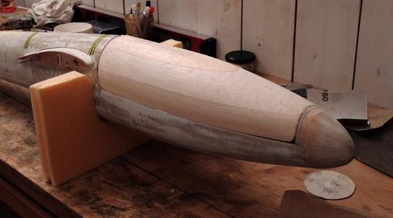

Nouveau messagePosté le: 28/01/2014 18:39    Sujet du message: finition d'un moule de verrière Répondre en citant

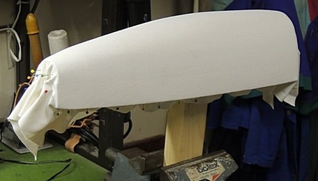

J'ai taillé le moule de verrière de mon Edelweiss. Il me reste à retirer 1 à 1.5 mm sur la totalité de la surface. Avez-vous une technique astucieuse pour réaliser cela? Je pensais lui faire des perçages de 1 mm de profondeur avec une rondelle collée sur un forêt, mais il y a peut-être mieux...
Par ailleurs, que conseillez-vous comme finition de surface ?
Merci.
Nouveau messagePosté le: 28/01/2014 19:47    Sujet du message: Répondre en citant
Le plus rapide pour enlever 1mm c'est de poncer à la main au gros grain
Mais à la limite, tu peux laisser ton master comme ça, ce n'est pas 1mm qui va changer la forme du moulage qui lui sera souple, déformable et adaptable. Il te faut de toute façon rallonger ton master sur les extrémités et le dessous d'un bon cm pour mouler la verrière. Le plus important ce sera le cadre de verrière qui lui devra être parfaitement ajusté avec 1 mm en retrait du fuselage.
Pour la finition, dans la mesure où tu ne vas pas en mouler plein, un vernis dur comme le G4 peut suffire. J'en ai fait en balsa, juste marouflé soie+G4 qui ont tenues des dizaines de moulages

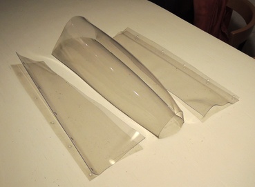

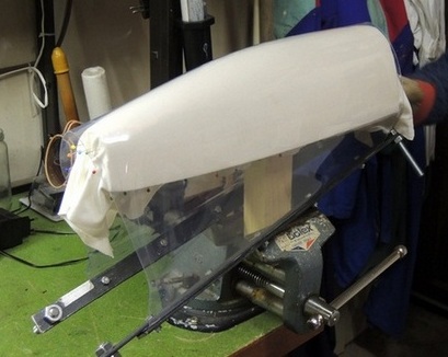

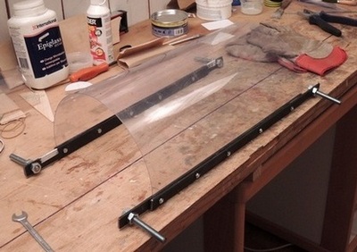

Moulage de le verrière. Heureusement, le four à poterie de madame a la taille suffisante : 180°C pendant une minute.
Merci aux bons tuyaux de lesgpr.free.fr !
Ouf, les défauts sont en dehors de la zone utile !

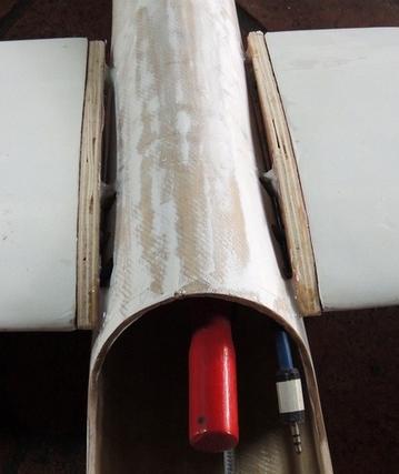

Nouveau messagePosté le: 04/03/2014 18:14    Sujet du message: Répondre en citant

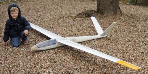

Première mise en croix complète. Le baquet de verrière m'a donné du fil à retordre (et le collage aussi).
Les spécialistes trouveront les écarts au modèle de référence...
