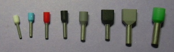

Pour accrocher les cables sur les renvois et sur la gouverne, j'utilise la partie tube, qui est en alu très mou, des embouts dont les électriciens professionnels munissent les extrémités des fils électriques quand ils doivent être serrés par une vis, et ce pour éviter qu'ils ne s'effilochent. Ils existent en différentes dimensions dont les plus petites sont celles qu'il faut choisir pour cette utilisation :
Les diamètres intérieurs vont de 1 à 3.5mm et, pour sertir le manchon, je l'entortille en faisant 1 tour à 1 tour et demi, après avoir passé le cable replié sur lui-même, les extrémités serrées chacune dans une pince plate (je ne suis pas sûr d'être très clair ?)

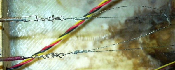

J'interpose entre ce manchon et la queue filetée d'une chape standard, un émerillon de pêche qui permettra de visser la queue filetée dans la chape pour faire le réglage de tension sans que le cable se vrille et sans être obligé de débrancher la chape.
J'ai relié les deux cables qui ne sont pas gainés(ce sont des cables de vol circulaire) avec une boucle et n'ai jamais eu de problème de parasite (le planeur a plus de 25 heures en une centaine de vols).

Intéressante tes astuces! on te pardonne la photo fibre en arrière plan des câbles

tu aurais du glisser une planche de balsa dessous et le Vincent l'aurait rien vu !...  |

Le coup de la planchette pour faire l'arrière plan, j'y ai pensé mais ça n'est pas allé plus loin , mais ça a le goût de "l'authentique "comme disait la Galinette de Manon des Sources : c'est le fond de fuselage de mon vénérable planeur de 19 ans, alors, un peu d'indulgence...
