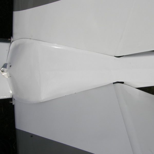

Da ich nun gestern Abend mit dem Bau begann wollte ich wenn erlaubt hier meinen Bau kleinwenig festhalten und bitte bei Fragen Euch zu Rate ziehen.
Hier schon mal die rsten Fragen:
- Höhenversatz beim V Leitwerk zum Rumpf gefällt mir gar nicht....
Soll ich die Fräßteile umschneiden?
- Kieferleisten der Rumpfgurte... @ Johannes hast du im geraden bereich geschäftet oder hast du bei den Übergängen winkelig geschnitten....
Âge: 66 Sagittaire
MessagePosté le: 22/01/2014 18:26    Sujet du message: Répondre en citant
Hallo piperemilio (hast du auch einen Namen Wink )
Schön das du hier her gefunden hast und Berichten willst Very Happy
Zum Höhenversatz: Ich habe ihn gelassen doch besser sieht es aus (wenn man das Original genau kennt) wenn diese bis auf die Abdeckung kleiner wird.
Zu den Holmgurten:
Beim Original sind die Gurte aus Rohren gefertigt und in Form gebogen,
so macht es Sinn diese im Modell der Rundung an zu passen .
Schäften würde ich im geraden Bereich.
Wenn die Bögen zu eng werden die Gurte aus zwei bis drei Stück im Bogen verleimen.

Ich hab eben ein Bild eine Ka3 gefunden an der eine Art Metallblende montiert ist...und die traegt in diesem Bereich auch auf....hmmmm
Ich werde mir noch einige Bilder von den Rumpfgurten zusammensuchen...

Das mit dem Absatz in der Fahrbahnkante ist so
eine Sache, einige haben das Leitwerk etwas tiefer
gesetzt einige nicht.
@Johannes: Wie sieht es mit der Leitwerksöffnungswinkel bei
dem Satz von Fred aus, stimmt der [humm]
Also Alex, ich habe dir mal aus meiner
Sammlung 2. Bilder rausgepickt und einen Bildanteil

Hallo Alex,
na, haste schon ein Bild gefunden?
Hier ein Bild von der Originalabdeckung Wink
Du kannst sehen es ist vorne etwas breiter als
bei mir.
Leider war damals mein Blech damals nicht ganz
breit genug Confused
Gruß Olli
