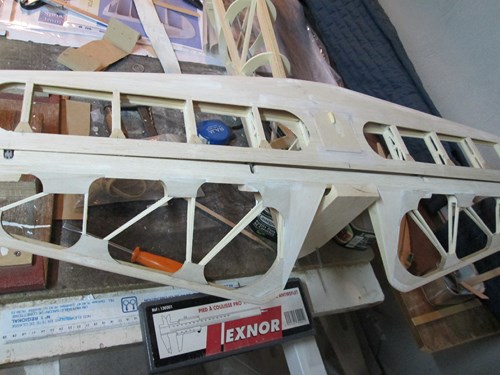

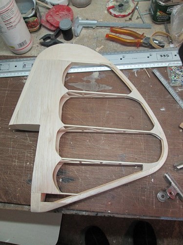

le stab est fini voici des photos
la dérive est commencée
après la dérive je reprend le fuselage avec le calage de l'aile à 2° et le coffage
michel [vol]

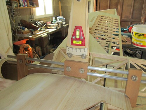

Ce stabilo et ce volet de profondeur sont très bien réalisés Michel.
Tu parles d'un calage de l'aile à 2° positif (je suppose par rapport au stabilo à zéro degré), est-ce ton plan qui te donne cette valeur?, le plan que j'ai en ma possession ne parle pas de l'incidence de l'aile. Je me pose la question, faut il prendre comme incidence 1,5°, 2° ou 2,5°? quelle serait la meilleure valeur pour ce modèle?
JPB Very Happy
MessagePosté le: 18/01/2014 19:55    Sujet du message: Répondre en citant
De mémoire ce plan propose un HQ comme profil de l'aile, un calage à 1°5 avec un stab à 0° donnera une assiette satisfaisante. Wink

bonsoir jpb
Le calage est fait par rapport au stabilo à zéro degré mais mon calage de l'aile est prévus à 2° par rapport au plan de christ willams et sur le cite
la construction de paul et arnando

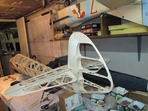

voici une photo de la dérive
je suis pied au plancher [argh]
michel [vol]

salut marc
il y a t'il un problème entre 1.5 ° et 2° de calage sur un HQ ? [humm]
michel [vol]
MessagePosté le: 18/01/2014 23:26    Sujet du message: Répondre en citant
Non, aucun Wink l'assiette sera un peu plus queue haute.

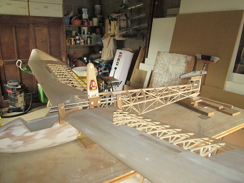

MessagePosté le: 26/01/2014 11:30    Sujet du message: MINIMOA PH 848 Répondre en citant
Bonjour à tous

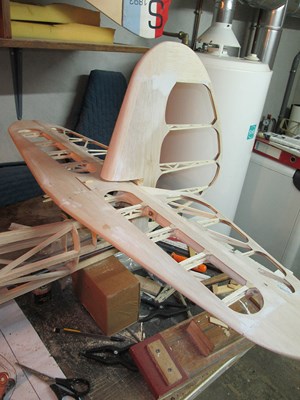

la fabrication de la dérive est fini voici une photo
j'ai préparer des gabarits pour le fonctionnement de la profondeur ils seront en fibre de verre
la dérive et le stab
je vais préparer les gabarits pour les charnières de dérive ils seront en fibre de verre
michel [vol]

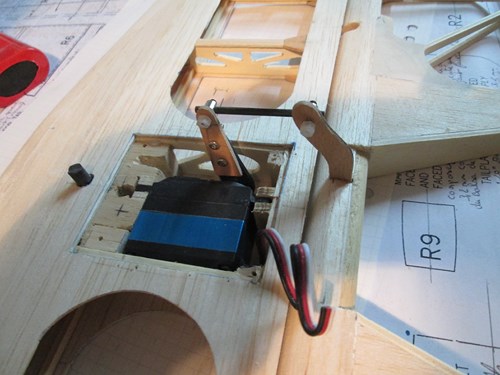

MessagePosté le: 26/01/2014 13:36    Sujet du message: Répondre en citant
salut Michel,
Jolie dérive, bon, ça avance petit à petit.. [clap]
mais...

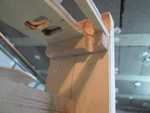

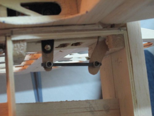

...tu pourrais peut-être remplacer tes dominos par des chapes. [humm]

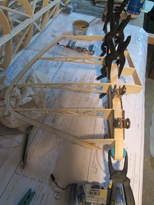

et raccourcir tes palonniers de servos et ton guignol, je ne vois pas très bien l'intérêt de ton montage..avec environ20- 25mm de débattement , tu en as bien assez? Tu as fait une petite simulation via un petit croquis sur papier? de plus ça va buter dans ta pièce d'équerrage sur l'étambot de dérive? tu devrais supprimer cette pièce et la remplacer par deux équerres parallèles au niveau des flancs du fuselage?? Wink
chantereau michel
Inscrit le: 02 Nov 2010
Localisation: blois
Âge: 60 Poissons
MessagePosté le: 26/01/2014 16:49    Sujet du message: minimoa ph848 Répondre en citant
bonjour marc
pour les dominos je n'ai pas assez de longueur pour mettre des chapes ( j'ai que 4 cm de longueur )
pour les palonniers si je l'ai raccourci je crains de buter sur le support a voir en simulation [humm]
pour les équerres voir photo mais je vais faire une simulation en mouvement avant toutes décisions [humm]
michel [vol]
MessagePosté le: 26/01/2014 17:40    Sujet du message: Répondre en citant
OK, je comprends. De toute façon, il faut effectivement essayer pour voir ce qe tu obtiens en débattement. Tu vas régler tout ça sans souci! Bonne suite.. Wink

Bravo Michel, ton Minimoa avance vite et bien ces derniers temps, pour cet été il volera certainement. Ta commande de profondeur ne peut être plus directe et pas de problème de renvoi d'angle.

MessagePosté le: 31/01/2014 14:52    Sujet du message: minimoa ph848 Répondre en citant
bonjour à tous
voici le système de charnière pour la dérive ce ne sont que des gabarits
je n'ai pas reçus la plaque de fibre de verre de 2 mm
michel [vol]
jpb
Inscrit le: 02 Déc 2012
Localisation: Alsace
MessagePosté le: 31/01/2014 21:09    Sujet du message: Répondre en citant
Et pourquoi ne pas laisser les charnières en ctp comme elles sont là?, je ne pense pas que la fibre de verre sera plus résistante.
JPB Very Happy

MessagePosté le: 31/01/2014 22:01    Sujet du message: MINIMOA PH 848 Répondre en citant
Salut jpb
je dois trouver des axes de 3 mm [argh] [argh] je ne sais pas quoi [humm] [humm]
je veux de la fibre pour l'usure de l'axe c'est plus résistant que le ctp

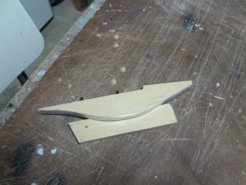

Nouveau messagePosté le: 09/02/2014 15:08    Sujet du message: minimoa ph 848 Répondre en citant
bonjour à tous

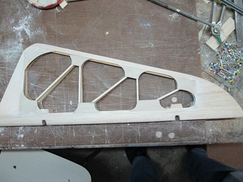

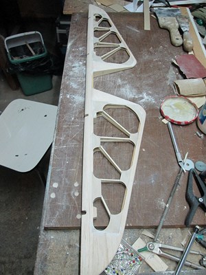

voici le patin fini en photo

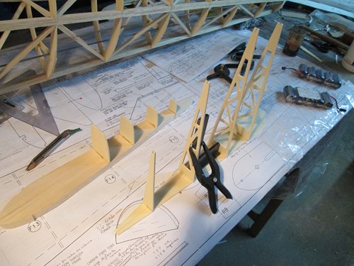

j'ai préparé un patron pour le coffrage du fuselage
je prépare le calage de l'aile
j'attend ma commande avec du cable de servo et de la fibre de verre de 2mm pour pouvoir coffrer le fuselage [argh]
michel [vol]

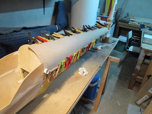

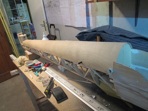

voici des photos du début des coffrages du fuselage
michel [vol]

Cette fibre de verre en commande est-elle également destinée à recouvrir ce beau coffrage en ctp, ou seulement l'avant du fuselage?
JPB Very Happy
