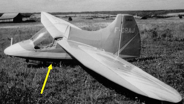

comme il n'y a eu qu'un seul exemplaire du réel, la déco a été reprise par Pierre. Je vais donc faire autre chose :
déco minimaliste (ctp teinté et vernis, entoilage des parties non coffrées à l'Oratex Natur -transparent- et peinture sur le dessous -pas encore choisi la couleur).

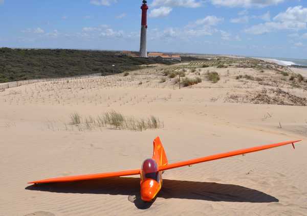

Après une réparation et quelques modifs des commandes ma GB a revolé cet après midi sur nos pentes de LA COUBRE par un temps magnifique .
Merci Jean Claude pour les photos .
Vendredi vol en remorquage pour valider les réglages sur le terrain de MESCHERS;
NOTRE terrain de jeu

Cool Salut Alain , tu ne seras pas déçu . J'ai apporté des modifs à l'arrière du fuselage , sur les deux derniers couples .
J'ai mis des renforts latéraux pour éviter l'écrasement .
J'ai aussi mis des servos plus gros sous l'aile qui attaquent directement les guignols par des tiges M3 .
Sinon il faut des câbles aller retour dessus dessous .
Je risque de venir en fin de mois , j'aurais les sticks et la bulle Wink

C'est la déco du grandeur à l'époque ,en principe , donnée par Benoit BARADON qui avait construit la première aile dans les années 80 .
il n'y a que le dessous du fuselage où j'hésite encore , qui est foncé sur les photos en noir et blanc , donc rouge ou noir .
Avec ces couleurs on risque pas de la perdre et elle se voit de loin .
