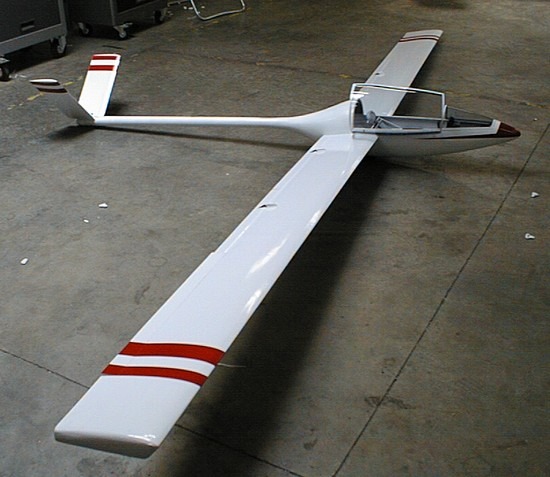

bonjour à tous,
Un petit blabla juste pour tester si l'insertion de photos marche.
Voici mon Monerai.
Un petit article suivra bientot.A +

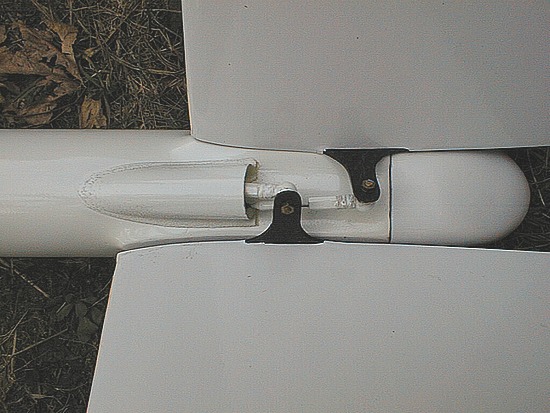

Comment se comporte l appareil en vol?
Est il stable sur l axe de lacet? une aile droite et des petites derives(si onpeut dire derive) me laisse penser qu'il doit se balader sur l axe de lacet!
Erwan

Bonsoir à tous. Voici donc un petit article sur le Monerai.
Le Monerai est un planeur américain de 1981 vendu en kit, en somme un gros modèle réduit.
D'une envergure de 11m, on peut lui adjoindre un pylone moteur, et , dans ce cas, des rallonges portant l'envergure à 12m.
J'ai pensé qu'il était facile de débuter en grande plume avec ce modèle car il est simple à construire:
-Pas d'AF
-Pas de train rentrant
-Une voilure strictement rectangulaire
-Fuselage en forme de bulbe + tube de queue de section
constante
-Stabs monoblocs décalés car les axes se croisent
Un article traitant du sujet est paru il y a quelques années dans un MRA. Je me suis inspiré du tryptique pour dessiner le plan sur DAO.
Carrractéristiques:
-Echelle 1/2.75
-Envergure 4m/4,36m
-Surface 1m2
-Masse 6.5kg
-Profil SB97ep9
Construction:
-Fuselage en FdV sur moule perdu + renforts carbone
-Tube de queue composé de 3 couches de balsa/papier kraft roulées sur un tube de PVC de 40mm de diamètre + stratification avec la couche de finition de la partie avant (ne pas laisser le PVC!!)
-Train avec 2 ammortisseurs de buggy à bain d'huile
-Couples et platines en carbone 5mm et 1.5mm
-Ailes et stabs découpés au fil chaud + coffrage
-2 volets + 1 aileron sur toute l'envergure
-Entoilage au vinyle
Les axes décalés facilitent grandement les choses (un conseil, sur le terrain munissez-vous d'une photo du grandeur et vous éviterez les rires moqueurs insinuant une erreur de conception!!)
Equipement:
-1 servo pour le crochet de larguage
-2 servos pour les ailerons dans les ailes
-2 servos pour les 4 volets dans le fuselage
-2 servos pour les volets
-Double alimentation maison
Vol
Le vol est très sain et les réactions homogènes sur tous les axes.
Les volets sont mixés avec les ailerons + mixage croco pour les AF, le grandeur baissant juste les volets jusqu'à 90°.
Le cockpit est conforme au réel avec siège en toile tendue .
Quelques accessoires complettent le tout. A noter qu'il n'y a pas de manche central mais 2 manettes avec repose bras sur les côtés.
Futur proche
Suite à une perte en vol d'une aile , puis de la 2ème ,embarquant les stabs, et déclenchant une entrée dans l'atmosphère du bois de pin jouxtant la piste de Saucats du fuselage (qui est arrivé le 1er), j'envisage des modifications!!!
Nota qui peut servir: les clés d'ailes étaient du commerce en carbone , les fourreaux avec des fibres longitudinales; lors d'une ressource 1 fourreau s'éclata comme une tulippe , entrainant le fait divers relaté ci-dessus.
Le fuselage est réparé. Reste à découper la voilure avec peut-être un autre profil , pour essayer.Par contre il y aura 1 servo par volet.
Cogitations graves
Pourquoi pas un modèle échelle 1/2. Cela ne ferait que 5.5m...
A bientôt. Amicalement.
(un planeur est un ensemble de pièces détachées qui volent en formation)

Wahoo l'aménagement cabine [clap] on a du mal a savoir si c'est le grandeur ou le modèle, juste l'accus vert qui trahit
marrant ça les 2 manettes pour piloter, ça doit pas être évident a bien synchroniser pour la profondeur? [humm]

Si j'ai bien compris le peu de doc que j'ai, la manette de droite tient lieu de manche, celle de gauche actionne les volets +...je sais pas trop quoi!!

Superbe cette machine est vraiment très belle et la finition irreprochable. De plus c'est un sujet original que je ne connaissais pas.
Bravo!!

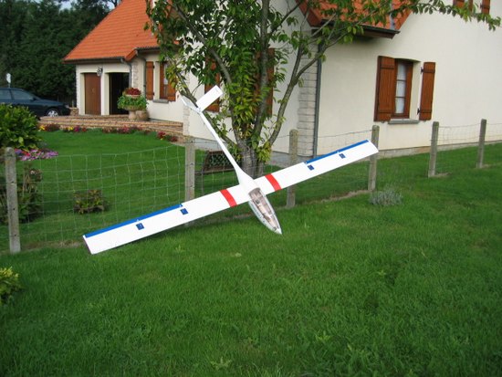

bonjour
bien que ma construction du monerai ne soit pas aussi fini que celui
de michel je tenais a vous le montré
ma construction et tout en structure et je me suis basé sur une doc
envoyée par michel je pense.
l'habitacle n'etant pas vide je n'ai put l'equipé et puis comme c'etait
l'une de mes premieres constructions j'etais plus impatient de le voir
voler
