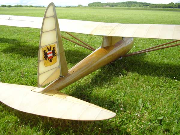

Oui Pat, c'est simple, j'ai recherché un joli blason de la ville de Brno , dans une bonne résolution, mise à la bonne taille et un peu d'amélioration sous Photoshop puis je l'ai imprimé sur du papier décalcomanie blanc format A4 ( c'est pas donné mais bon...) j'ai imprimé le blason sur ladite feuille en très bonne qualité (PPI max) Ensuite j'ai pulvérisé un vernis en bombe brillant transparent. (Opération indispensable car lorsque tu plonges la décalcomanie dans l'eau, il ne faut pas que les encres se diluent ) , ensuite, découpe du blason et partie de décalcomanie comme quand tu étais petit !! Wink Wink

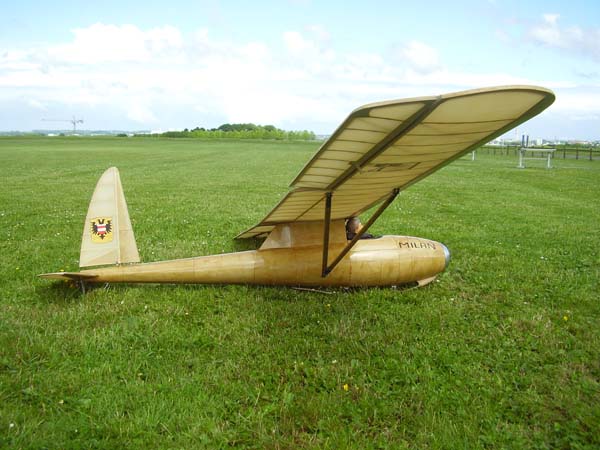

Coucou de mon beau terrain d' Amiens.Je vous présente le Milan terminé, j'ai achevé la construction cet AM ( cache jonction ailes):
MessagePosté le: 24/05/2014 18:37    Sujet du message: Répondre en citant
Magnifique tu peux être fier ,le premier vol approche c'est pour quand? Very Happy
MessagePosté le: 24/05/2014 18:54    Sujet du message: Répondre en citant
C'est du tout-beau ce qui sort des ateliers Hecquet et Cie [clap]

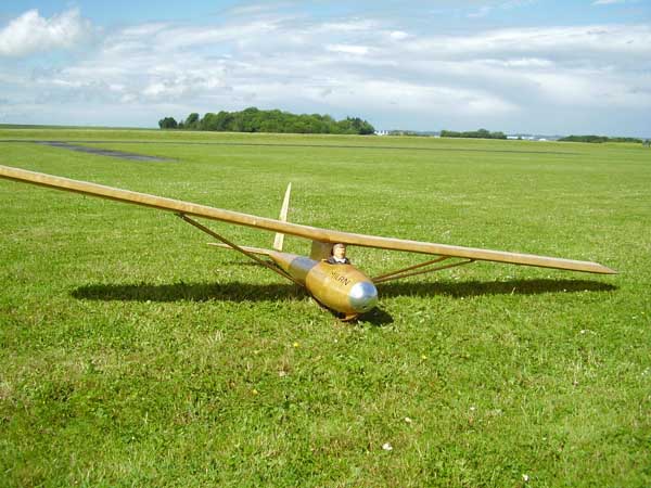

Quelques autres:
La bouille te plaît ,Vincent?
MessagePosté le: 25/05/2014 19:38    Sujet du message: Répondre en citant
Oui superbe Marc [clap]
