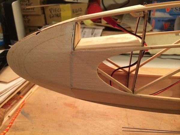

En ce qui concerne le nez, je n'ai pas trouvé dans le kit les deux derniers flancs (pièces T28), j'ai donc découpé deux pièces dans du balsa 100/10 qui me restait du Tabloid. Et puis j'ai mis tout ça sous presse. Là, j'ai fais ma sonnerie du jour. En mettant les pinces autour de ce gros bloc, je n'ai pas vu qu'un flanc extérieur à légèrement glissé. J'ai un jour de 2 mm entre le flanc et le couple du fuselage. Rien de grave mais je n'aime pas ça.
![](http://www.retroplane.net/forum/images/uploads/Clifton/P1110528_193.jpg)

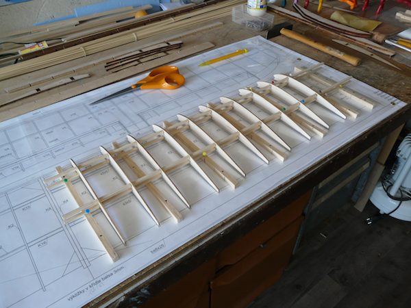

Ce week-end, j'ai avancé sur l'empennage. Pas autant que je l'aurais voulu car je suis allé voler par ce beau temps. Bref, manquant des baguettes nécessaires pour les longerons de l'empennage, j'ai été obligé de raboter des baguettes de 3x3 pour en faire des 3x2. Ne disposant pas d'une machine adéquate, j'ai coupé mes baguettes un peu grande puis je les ai collées à chaque extrémité à la cyano (un tout petit peu) sur un carré de 13x13 qui me restait. Puis ponçage tout doux pour arriver à la bonne épaisseur. Un peu ch...t à faire mais ça marche, j'ai mes 4 baguettes (bon j'en ai fait 5, une ayant cassé au dernier coup de poncette).
![](http://www.retroplane.net/forum/images/uploads/Clifton/P1110574_306.jpeg)

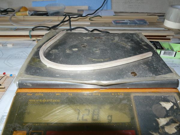

Préparation du lamellé-collé des bords marginaux. J'ai suivi les conseils de Marc et Eric et j'ai agrandi le lamellé jusqu'à la partie rectiligne du bord d'attaque. 5 lamelles de 1 mm, de la colle dilué au pinceau, on met ça sur le moule (recouvert de scotch comme les tasseaux de pressage).
![](http://www.retroplane.net/forum/images/uploads/Clifton/P1110576_105.jpeg)
En attendant on passe à autre chose en attendant que ça sèche. Préparation des volets de profondeur. Rien de spéciale à dire.
![](http://www.retroplane.net/forum/images/uploads/Clifton/P1110578_166.jpeg)
Bon je vous le dis de suite, il y a un hic. C'est beau mais y'a comme une erreur que je vous explique après.
![](http://www.retroplane.net/forum/images/uploads/Clifton/P1110581_169.jpeg)

![](http://www.retroplane.net/forum/images/uploads/Clifton/P1110592_125.jpeg)
Préparation pour un collage solide (du moins j'espère).

Comme l'ont déjà dit Marc et Eric, le profil est très creux et j'ai moi aussi choisi de monter tout ça en posant la baguette du bas du longeron sur des tasseaux (de toutes façons, je ne vois pas d'autres solutions). J'ai collé les nervures sur les longerons et collé les plaquages des longerons. Pas de bord de fuite ni de bord d'attaque qui seront collés plus tard.
![](http://www.retroplane.net/forum/images/uploads/Clifton/P1110613_177.jpeg)
![](http://www.retroplane.net/forum/images/uploads/Clifton/P1110622_174.jpeg)

Retour sur le fuselage qui me tracassait aussi. Après le plaquage du dos du fuselage, la rigidité en torsion était bien mieux mais pas encore satisfaisant. J'ai donc fait comme Eric me l'a indiqué et j'ai ajouté un étrésillonage à l'intérieur du fuselage pour créer une boite rectangulaire depuis l'intérieur de l'empennage jusqu'au niveau du plaquage du dos. La photo n'est pas facile à faire, j'espère que c'est explicite. En tous cas, c'est parfait maintenant, c'est bien rigide. Re-content le gars.
![](http://www.retroplane.net/forum/images/uploads/Clifton/P1110627_610.jpg)

Posté le: 01/10/2014 23:08 Sujet du message: |
Première photo du fuselage entoilé. Enfin je triche, il reste la partie beige du flanc gauche à faire mais je n'ai pas pu résister à cette première photo avec l'empennage en place. Je suis content ça commence à avoir de l'allure. Il faut que je termine vite, le bois vient d'arriver pour le Mg19b.
![](http://www.retroplane.net/forum/images/uploads/Clifton/IMG_0400_164.jpg)
Me reste donc la partie beige du flanc gauche, les parties beige des ailes et de l'empennage (le bleu est terminé) et les finitions de décoration.
Merci à Eric Spore qui m'a évité d'attendre une commande de balsaloc (l'Ecofix étant devenu introuvable). La colle vinylique fonctionne très bien.
