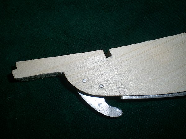

non Kiki, il n'a pas volé.
Nous avons fait une tentative au sandow dans le champ à coté de l'expo fuselage mais il est resté accroché à l'anneau du sandow et a été plaqué au sol. Un peu de dégâts , rien de grave, mais impossible de refaire une tentative dans le we.
J'ai quand même pu me rendre compte qu'il ne demandait qu'a partir et je pense qu'il est réglé pour voler.
L'erreur est d'avoir fait un crochet trop fermé et l'anneau n'a pas pu se dégager. [argh] [argh] [argh] Je vais rectifier ça rapidement.
