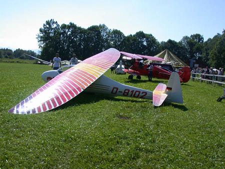

Salut amis planeuriste,
je suis a la recherche d'un systeme de verriere le plus discret possible, je vous avoue que je suis un peu en panne d'idée. le système est pour un lo100 de 3,3m. Etant donné que les ailes viennent s'appuyer dessus le systeme doit obligatoirement se trouver à l'avant de la verriere.Je vous remercie d'avance pour votre aide
Charles
Ci joint une des photos de la déco que j'ai trouvée
