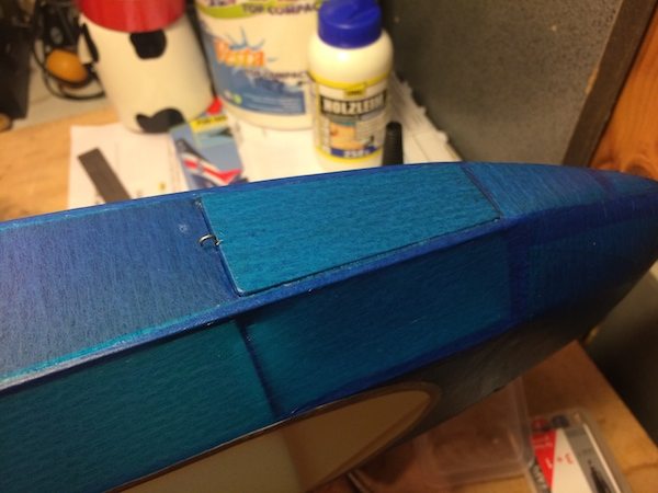

Le boulot m'ayant bien occupé cette semaine, je n'ai pas beaucoup avancé. J'ai juste fini la trappe d'accès à l'accu. J'ai démonté un disque dur pour récupérer les aimants, plié deux bouts de cordes à piano et hop c'est fini, ça tiens bien et placé où c'est, ce n'est pas grave pour le poids (ridicule au demeurant).
Les commandes ont été connectées et réglées. Ce soir je fais une petite balance pour le réglage du CG, si j'utilise ce que j'ai aujourd'hui je vais passer à travers l'entoilage, ce serait moche quand même. Réglage du CG demain soir.

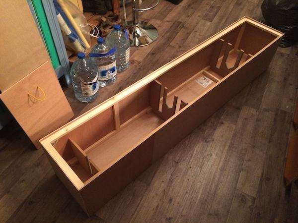

Le Lunak2 est centré (à120 mm comme conseillé par Eric et Marc). J'ai été très surpris du poids que j'ai dû mettre pour avoir ce centrage. J'ai fait un peu trop lourd à l'arrière je pense. J'arrive au total à 920 gr en ordre de vol avec un accu de 1200mA 3S que j'avais en stock. Tant qu'à mettre du poids, autant mettre de l'utile. Cela me servira de leçon pour la prochaine construction (qui va commencer bientôt). J'attendais une journée de vol propice où je ne travaille pas. Aujourd'hui c'est tout gris mais pas un souffle d'air. Le Lunak 2 pourrait bien faire son premier vol aujourd'hui mais pour la vidéo ça ne va pas être simple si je suis tout seul.
En attendant, je lui ai fait une belle boite, j'avais trop peur d'abîmer l'entoilage dans le transport.
