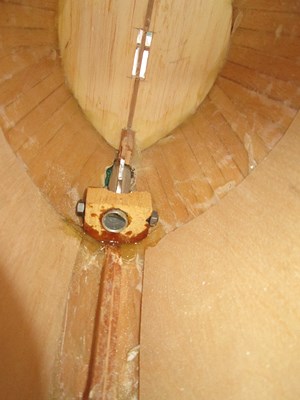

chantereau michel Maniaco Posteur
Inscrit le: 02 Nov 2010
Localisation: blois
Âge: 59
Posté le: 19/03/2015 20:58 Sujet du message: |
Bonsoir à tous
Voici des photos de l'évolution de mon fuselage, tout en travaillant sur le faux lardage
voici le patin avant
Mon crochet de largage vu de l'intérieur
A suive la verrière et le nez du planeur

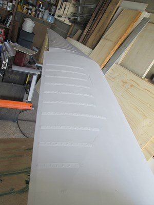

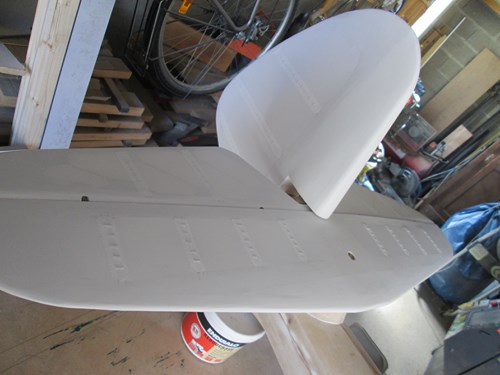

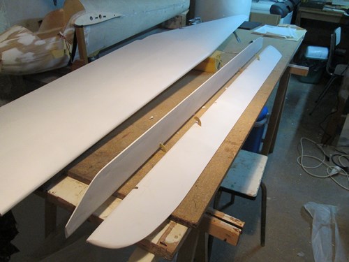

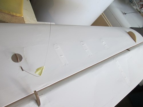

Posté le: 27/03/2015 14:48 Sujet du message: |
bonjour à tous

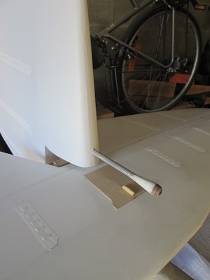

voici le lardage fini en photo
voici l'aile
dérive et stabilo
le plomb est posé
la valeur de 1 kg
le nez est recouvert d'un enduit de rebouchage
vive la cale à poncer
pour la suite je recouvre mon fuselage de papier kraft et pour le nez de la fibre de verre de 25 g et les karmans et ont sera arrivé au week-end d'angers
michel ![[vol]](images/smiles/vol.gif)

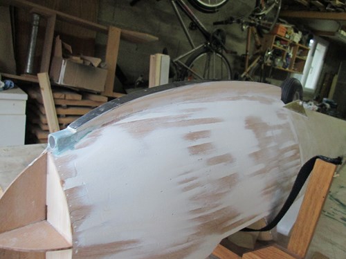

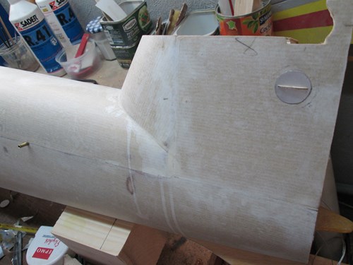

Posté le: 03/04/2015 16:36 Sujet du message: |

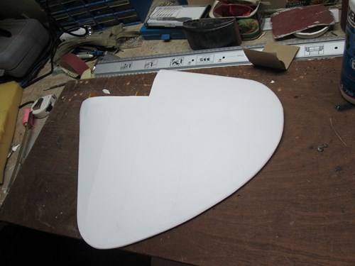

Bonjour à tous
Les karmans sont finis, voir quelques finitions avant peinture
Le papier de verre a chauffé
Le nez est fini
Au retour d'Angers, je commence la verrière
Bon, je vais charger la voiture pour demain
Michel ![[vol]](images/smiles/vol.gif)

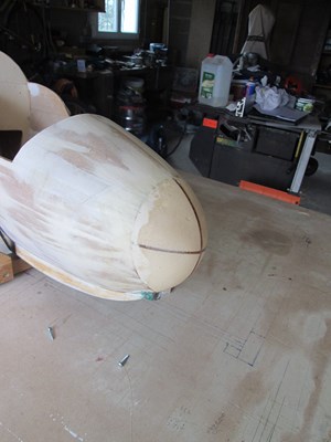

Posté le: 07/04/2015 22:09 Sujet du message: |
Bonsoir
De retour d'Angers je me suis remis à l'œuvre
le balancier et une trappe

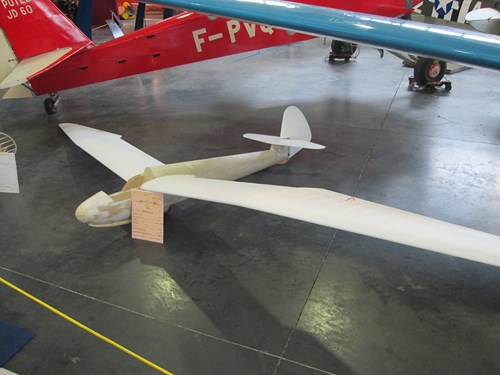

Le Minimoa à Angers

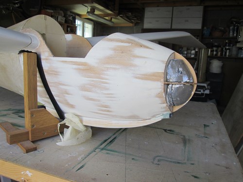

Il y a un défaut sur le nez, je suis en train de le rectifier
J'ai pu récupérer la référence peinture, RAL 1015 S (crème assez clair) et la photo sur le matricule que je vais poser (mr RAVEL l'a piloté)

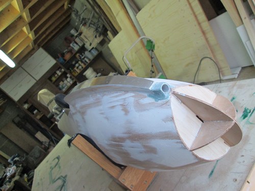

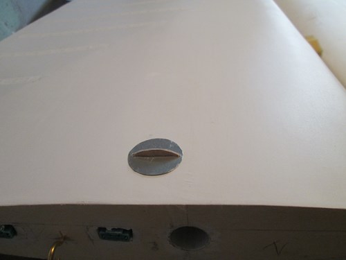

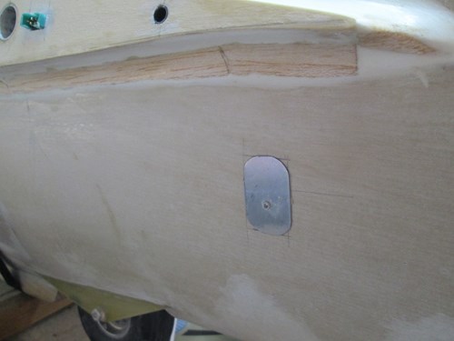

Localisation: blois
Âge: 59
Posté le: 13/04/2015 21:49 Sujet du message: |
bonsoir à tous

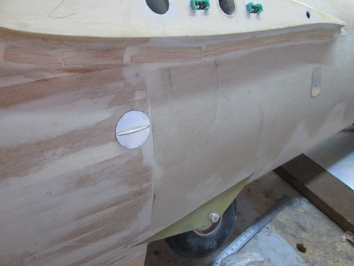

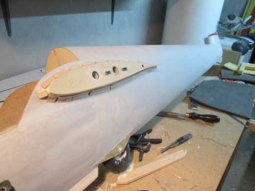

j'ai amélioré le nez et le fuselage est fini de poncé voici des photos
trappe sous l'aile
trappe sous l'aile avec un patin
trappe sur le fuselage
je vais préparer la verrière et la mise en peinture pour la fin avril je suis en vacance

Chouette boulot Michel. C'était quoi le problème avec le nez, j'avoue n'avoir pas remarqué ça lors de AAM.

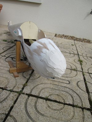

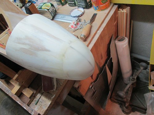

Localisation: blois
Âge: 59
Posté le: 14/04/2015 21:44 Sujet du message: |
salut Clifton
pour le nez j'avais trop poncé et ça me faisait un plat au niveau du couple du nez, ça se serait vu après peinture
j'ai rechargé en micro ballon et j'ai posé une fibre de 25g, voici une photo

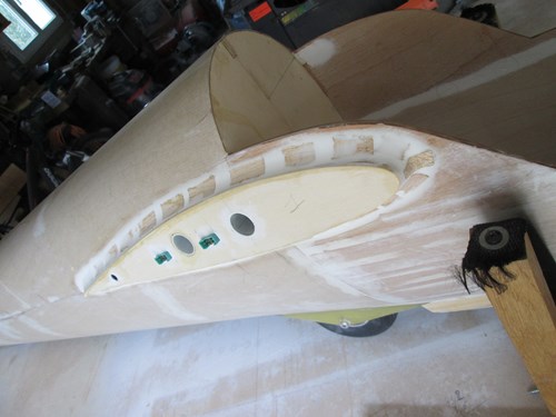

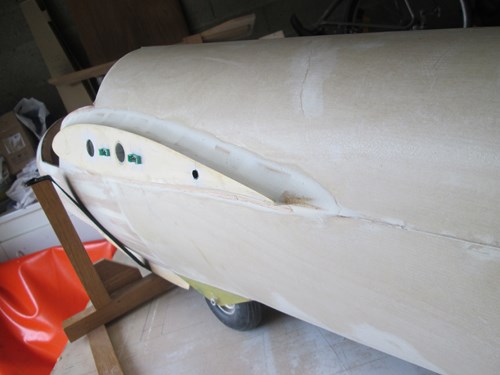

Revenir en haut de page |
Anonyme Serial Posteur
Posté le: 14/04/2015 22:22 Sujet du message: |
beau travail Michel, mais pourquoi as-tu 2 prises vertes multiplex vertes par 1/2 aile de chaque côté de la clé ? Tu as bien deux servos seulement ?
( 1 AF et 1 Aileron?) ? |
Localisation: blois
Âge: 59
Posté le: 15/04/2015 21:12 Sujet du message: |
Salut Marc
Les 2 prises vertes sont pour ailerons et AF, j'ai une préférence pour câbler sur un seul servo il était possible de tout mettre sur une seule prise.
Je me pose beaucoup de questions sur le tableau de bord où récupérer les instrument ?
J'ai commandé 2 accus 3000 mah en 2s 25-50 et je vais commander un régulateur de tension en double alimentation jéti
Je mets le turbo pour Bordeaux
