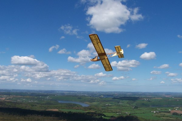

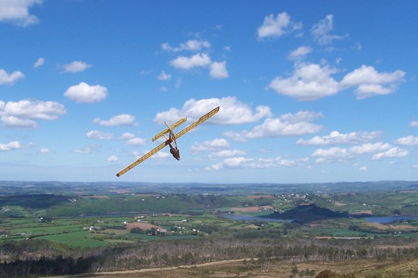

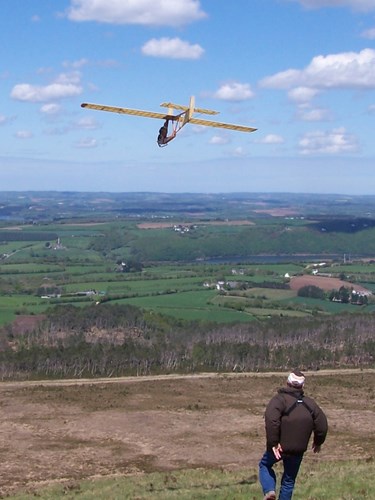

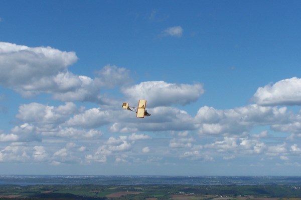

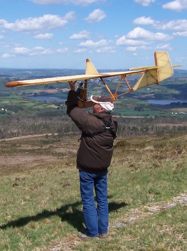

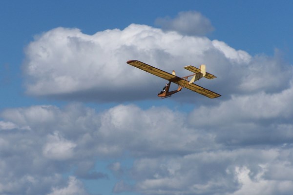

Et voilà, pente NW du Menez Hom, lancé dans un vent froid variable de 8 à 35 km/h, ce rétro à la trainée abominable glisse gentiment sur l'air tout en glissades. Beaucoup de travail à la dérive, une légère tendance au départ en vrille dans les virages trop serrés, comme le grandeur. Les ailerons sont un peu mous, et le centrage trop avant. Reprise des débattements au sol, retrait de 50 grammes de plomb, et hop, on y retourne.
Le profil très épais et creux fait merveille (merci Eric !) petite vitesse et portance homogène. Le recul du centrage rend les gouvernes plus mordantes, et cette jolie étagère vernie monte, monte, le magnifique ciel breton mettant en valeur la structure.
Atterrissage en glissade bien sûr, le fuselage disparaissant dans la lande !

Les photos sont superbes [amen] [amen] félicitation

Michel, le vent est nécessaire pour cette machine, car avec 10 km/h, il a tendance à s'enfoncer, finesse -150 oblige Laughing
Et dans du 30 km/h il est très à l'aise Wink
Côté charge alaire, il est à 46 gr/dm².

Magnifique, avec de beaux cumulus Bretons en prime! [clap] [clap] [clap]

Superbes photos, ça fait envie. Quelle belle présence en vol.
Bravo pour cette réalisation et ces premiers vols.

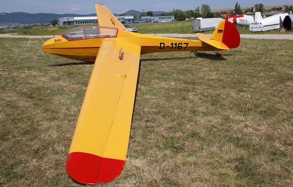

Ahhhh belle idée ça un Bergfalke Wink

Pas grave Richard, je vois d'après ton avatar que le Bergfalke ne t'est pas inconnu... Quelle échelle le tien, origine ?

J'ai suivi le plan de Vincent sauf pour la dérive l'habitacle et les saumons d'aile, puisque je reproduis celui de l'avatar
ça fait 3.86m d'envergure pour une échelle au 1/4.3
