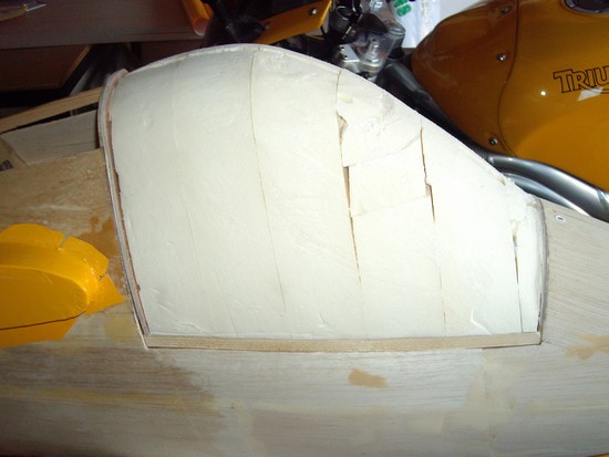

Bien premiere chose tu mastiques tu ponces tu mastiques tu ponces .......jusqu'à ce tu ais une suface lisse (un peu comme mon master et encore le mien n'est pas parfait).pour la verriere on prend au club du rhodo de 2mm .mais ne t'embete pas avec l'epaisseur tu rattrapes cela avec le mastic sur le cadre du fuselage.Question;vas tu faire la petite fenetre derriere le cockpit?Une fois ton master soit tout lisse envoie le nous on s'occupera du reste.il te restera plus qu'a ajuster la verriere avec le cadre.

Je dois prendre quoi pour mastiquer sur du polystyrène? et pour répondre à ta question, oui je fais la petite verrière

tu prends de l'enduit de rebouchage que tu trouves chez les magasins de bricolage.

voila le travail de la verrière avant ponçage
apres ponçage
et voila une autre couche jusqu'au séchage et on ponce

Ton petit incident sur ton AF n'est pas tres grave;Vincent a raison un coup de bande crantée et cela passera inaperçu.Pour ton master tu y es presque.Encore un peu d'huile de coude et cela sera bon.Une fois que cela sera tout lisse un coup de bombe peinture auto brillante (peu importe la couleur)et tu nous envoies ta forme.

J'ai bien reçu ton master.J'attends le rhodo vivak de 1mm que j'ai commandé pour thermoformer ta verriere

Pas de casse.Ton master est bien.

Je te donne des nouvelles de ta verriere.On a tiré une premiere qui ne nous satisfait pas car le rhodo est un peu court en largeur ;on a pris du 25x50mm mais il aurait fallu du 50x50mm mais indisponible en magasin et sans date de livraison on a donc commandé 2 plaques de 25x50.On va faire un deuxieme essai en chauffant plus sinon il faudra que tu patientes un peu en attendant que l'on trouve des plaques plus grandes.
