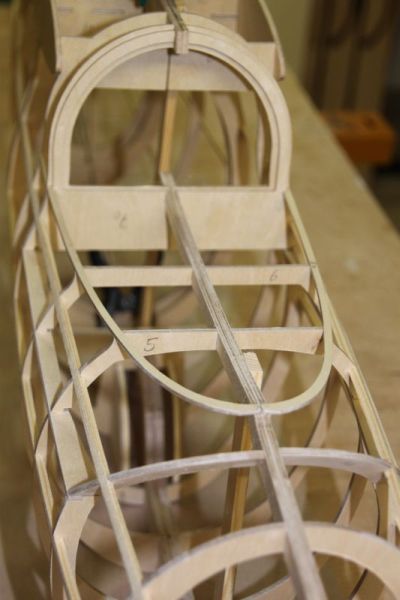

Die Rumpfteile
Der Rumpfaufbau vorn und provisorisch die Gurte eingesetzt um zu überprüfen, ob die Rumpflinien stimmen. Alles ok.
Detail Radkasten
Nachdem alle Halbspanten ausgerichtet und verklebt waren, wurden die vorher vorgekochten Gurte eingeklebt
Und jetzt ist die zweite Hälfte dran
Und dann geht es langsam weiter!

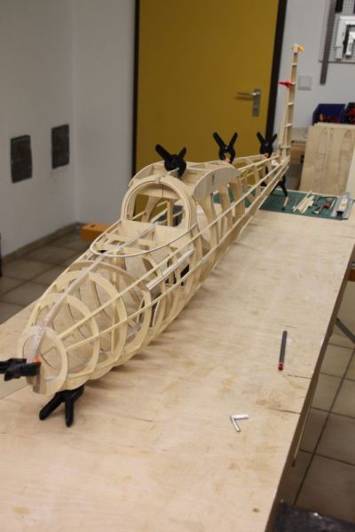

Die zweite Hälfte des Rumpfgerüstes ging dann doch schneller als gedacht Very Happy. Und dann musste schnell noch geprüft werden, ob alles passt [humm] und wie das Gerippe so aussieht
Passt ganz gut Very Happy Wink . Der Cockpitbereich
Dann kanns ja weitergehen!

Jetzt ist der Rumpf ein Teil. Very Happy Eine kleine Helling wird dann doch gebraucht, gerade solls ja werden [humm]
Walter, ja der Jürgen hat das alles schön schlank gemacht und ich habe dem nicht so ganz getraut und im Heckbereich noch Spanten eingefügt. Mir waren die Felder für das Beplanken zu groß. [humm]
Aber das war sicher unnötig, wie mir Jürgen jetzt an seinem Sperber gezeigt hat. [argh] Ich lerne noch (dazu). [humm] Embarassed
