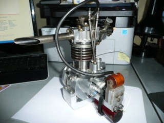

Je vous présente un moteur de 30cc 4 temps fabriqué à partir de pièces de fonderie vendues par la source des inventions en 1953 et les plans qui ont été édités dans la revue Mécanique et Modèles en 1946. Les pièces de fonderies sont le carter en 2 parties et le reniflard qui fait support des guides des tiges de culbuteurs et tout le reste est usiné dans la masse. Le moteur est équipé d’une magnéto Atomag Minor, réalisée à partir des plans du célèbre mécanicien anglais Edgard T. Westbury et Gems Suzor. Le moteur tourne dans le sens horaire, c’est ce qui explique que l’admission et l’échappement sont inversés par rapport au plan.
pierre alberola
Inscrit le: 11 Mar 2012
Localisation: Montpellier
MessagePosté le: 23/03/2015 11:14    Sujet du message: Répondre en citant
Bonjour, merci pour ces belles photos d'un très beau travail.Coincidence, j'ai acheté hier le livre de Gems Suzor(compilation) trouvé par hasard au Salon D'Avignon où je tenais le stand de mon club Panhard. C'est une repro De L'Automobiliste(Maeght éditeur) datant de 2002.Cordialement! Pierre

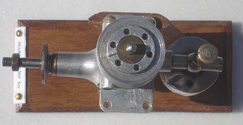

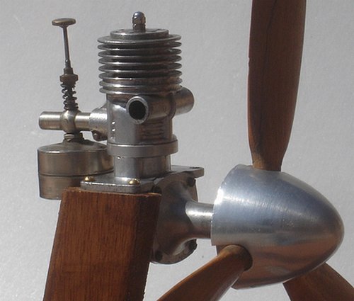

Petit retour sur le MICROMOTEUR 2,47 que j'ai présenté page 23. J'ai trouvé le catalogue du magasin de l'année 1950. Voici donc quelques compléments.
Catalogue 1950 A LA SOURCE DES INVENTIONS

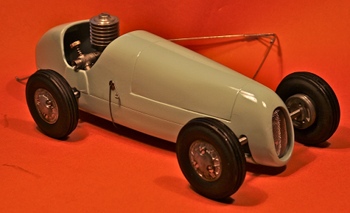

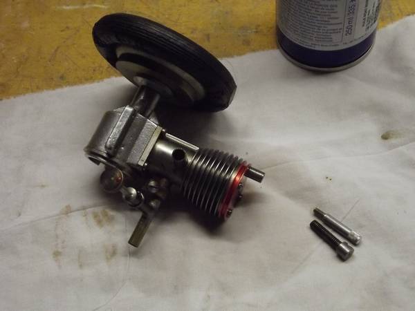

MessagePosté le: 08/06/2015 22:01    Sujet du message: Cisitalia 1100 CC à moteur Micron 2.5cc Répondre en citant
bonjour à tous,
il y a bientôt 3 ans, j'ai récupéré cette voiture circulaire :
Sur la photo, plutôt de médiocre qualité, le moteur est bloqué et le pointeau aussi. Si le moteur s'est dégommé assez facilement (après tout de même + de 60 ans d'immobilité dans une vitrine) il en est allé autrement pour le pointeau. 2 fois par an et sans forcer, j'ai essayé de l'avoir avec une pince et un chiffon de protection. Avec le WD40, suffit d'être patient, ça finit toujours par se dégripper et il y a quelques jours, ça a marché.
Du coup, je me lancerais bien à le faire tourner sur mon bâti de rodage en lui mettant une grande batteuse à petit pas mais on me l'a déconseillé. Paraît qu'il y a eu 2 versions de ce moteur et que l'embiellage de celle pour voiture risque de mal supporter les efforts latéraux d'une hélice.
2ème problème, le carburant. Voici la formule du constructeur :
Huile de graissage auto 15 %
Huile de paraffine 25 %
Ether 60 %
L'ennui, c'est que l'huile auto de l'époque n'a pas grand chose à voir avec la 0W30 de ma voiture... Que faudrait-il utiliser comme huile ?
3ème problème, je pense que le contre-piston est grippé en position basse. J'ai naturellement dévissé le levier en butée avant de passer quelques compressions mais ce levier tourne librement.
Avant de faire tourner ce moulin, ne vaudrait-il pas mieux faire une révision ?
Enfin, dernière question : pour le stockage, on peut mettre une goutte d'huile dans l'échappement et passer 2 ou 3 compressions une fois par an mais y a-t-il d'autres trucs à faire ?
Merci d'avance aux spécialistes des diesels, malgré mon âge déjà avancé, je n'ai jamais eu l'occasion d'utiliser ce genre de moteur.
Cordialement,
Thierry
morin jm
Inscrit le: 22 Fév 2011
Localisation: saone et loire
Âge: 57 Lion
MessagePosté le: 13/06/2015 11:38    Sujet du message: Répondre en citant
J ai restaurer la même voiture (Cisitalia MRA) il y a peu de temps Le moteur est a mon avis parfaitement récupérable
le mélange me semble pas bon: je resterais a 1/3 Huile de ricin 1/3 pétrole
1/3 éther
bien sur il faut un nettoyage démontage complet pousser: ça peut être
délicat. pour le contre piston je ne vois pas de problème a le sortir
évidemment ne rien démonter a froid (ni trop chaud) faire tremper le moteur dans un bain de dégripant pour commencer est une bonne idée puis le chauffer environ 150° décapeur thermique , mais attention si des pieces soudée a L'étain, en délicatement démonter
Bref il est difficile de donner des conseilles on peu facilement détruire le moteur
Il y a pas de problème a le faire tourner avec un hélice (bois) correcte
si tu veux des détaille plus précis laisse moi un message perso
la voiture peu parfaitement rouler nouveau (il luis faut absolument une petite béquille arrière pour ne pas se retourné)

en photo une autre cisitalia que j'ai eu mais avec un ED penny slot et des roue Vega (je ne suis pas sure a 100% pour les roues) avant et apprêt restauration et une vraie
