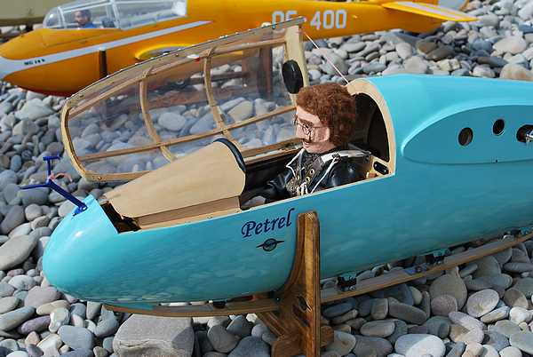

Je trouve que mettre un Musger en arrière-plan d'un Pétrel, c'est torturer inutilement ,avec une pointe de sadisme , mon ami Philippe... MDR

Merci à tous et Crying or Very sad le Musger est derrière un Petrel Crying or Very sad .
Merci Marc pour ton soutien, c'est dur des photos comme ça.

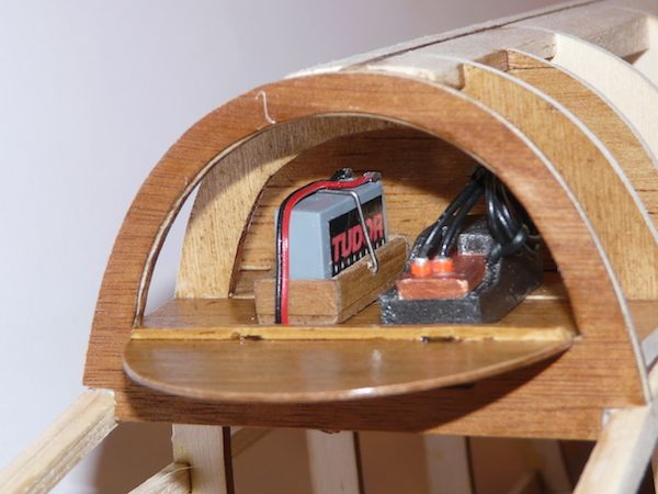

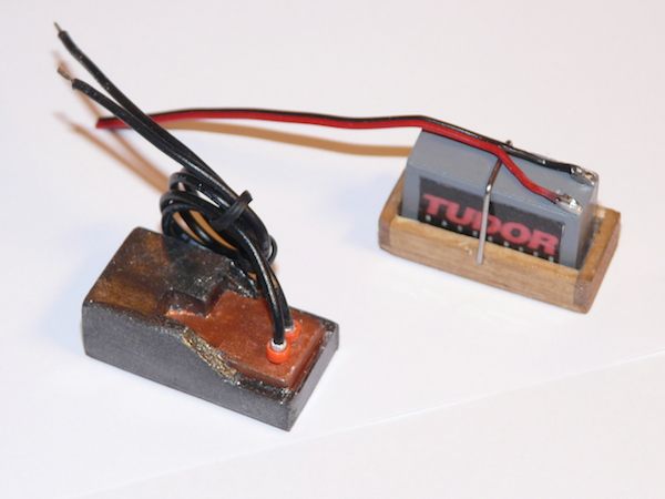

Le CTP est arrivé de chez thomabalsa, super contact, matériel bien protégé, rien à dire. J'ai fini d'équiper le fuselage avec ses bricoles électroniques et électriques (inter, prises MPX vers les ailes, accus soudés et posés). Puis ce soir j'ai terminé le compartiment derrière la tête du passager arrière. Je ne suis qu'à moitié content mais au 1/6, ça fait petit à travailler, je ne m'appelle pas Vincent [non] .
Une peite photo avant la mise en place, une batterie TUDOR et l'ensemble radio. Il me reste à faire quelques cartes à ranger dans le compartiment.
Et une fois dans le compartiment (c'était pour ça mes petites charnières en laiton).
Bon et puis il va falloir y aller maintenant, je n'ai plus d'excuse (ah si l'empennage du Tabloid à refaire Rolling Eyes ), le coffrage commence la semaine prochaine.
