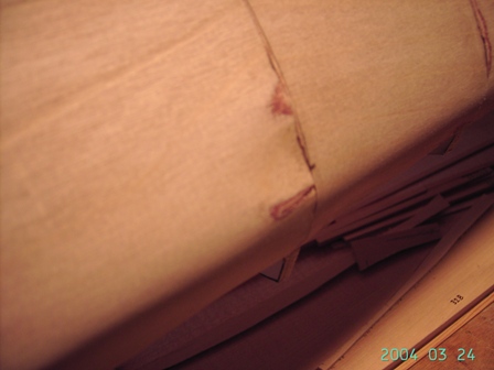

Donc normalement, une fois coffré, ça devrait ressembler à ça, non?

c ta future remorque? MDR
MessagePosté le: 16/01/2007 09:17    Sujet du message: Répondre en citant
ça devrait ressembler à ça,oui ! il y a un joli karmann à réaliser Very Happy

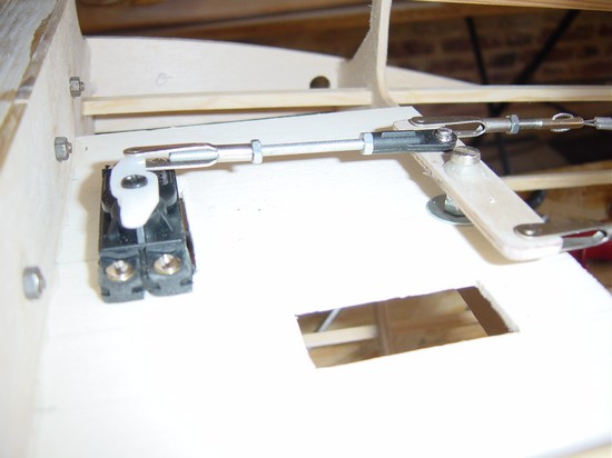

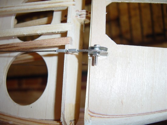

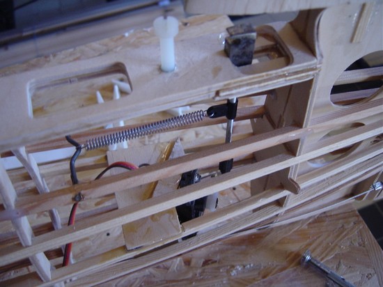

Voici les photos de l'installation radio, dans le fuselage.
Pose du servo de profondeur, ainsi que la timonerie.
Le guignol de direction (commande par câbles aller-retour)
La commande de direction, côté servo.

MessagePosté le: 24/03/2007 10:53    Sujet du message: Répondre en citant
Astucieux la tringle de raccordement du stab et chouette aussi le raccordement des câbles sur le guignol de dérive Very Happy
Âge: 54 Gémeau
MessagePosté le: 27/03/2007 07:59    Sujet du message: Répondre en citant
Oui, beau !! Very Happy J'aime ton guignol de direction.
Mais attention, comme avait fait Louis sur son Zugvogel, ton servo de direction est perpendiculaire à ta tringlerie, ce qui est déconseillé par les notices techniques servos, car peut générer un jeu, le servo pouvant "rouler" un peu en cas d'effort conséquent sur la commande, ce qui n'est pas le cas qd il est placé longitudinalement...
Gaffe... [humm]

MessagePosté le: 27/03/2007 12:51    Sujet du message: Répondre en citant
Gaffe... [humm]
Lolométéo
Effectivement, c'est bien vu... Je pense que je verrai à l'utilisation, mais compte-tenu des vitesses d'évolution, je pense que ça devrait aller... à vérifier (y'a quand même de la surface!) !
