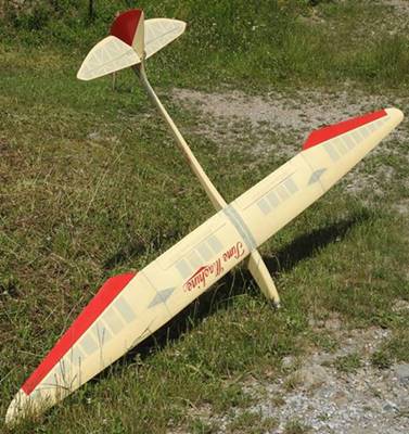

...grazie infinite.
finitura in solartex e vernice bcomponente satinata.
ready to fly!

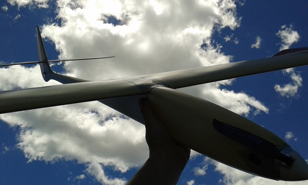

MessagePosté le: 28/07/2015 21:26    Sujet du message: Répondre en citant
super le look
et le vol s'est bien passé ??
encore bravo pour cette belle construction [amen]

il modello vola molto molto bene ed è valido.
breve video time machine (00:00-01:05)
condizioni molto molto deboli
https://www.youtube.com/watch?v=IKTMUgMHavc&feature=youtu.be

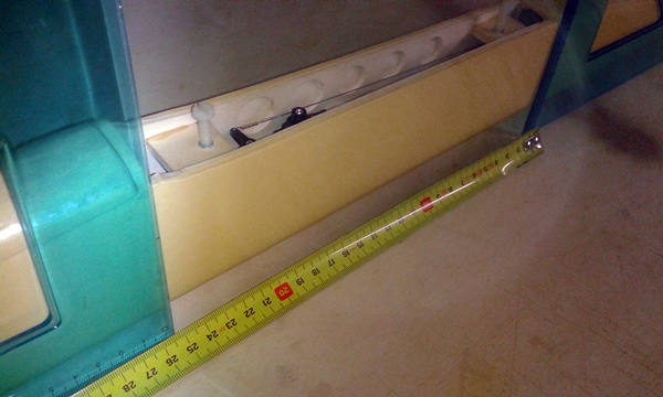

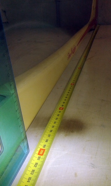

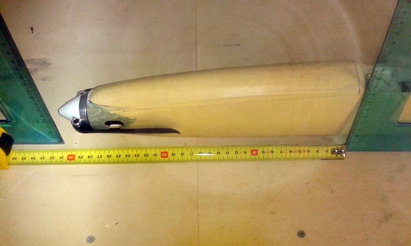

OLIVIER.S
Localisation: Haute-normandie
Âge: 62 Bélier
MessagePosté le: 01/08/2015 15:05    Sujet du message: Répondre en citant
Bonjour Luca
merci pour le lien; car ton projet m'a bien plu, et je vais certainement en faire un cet hiver Very Happy
Pourrais-tu m'indiquer comment tu as agrandi le fuselage,
Tu nous a indiqué que tu l'avais agrandi de 250 mm; mais combien tu as mis pour le bras de levier et quel agrandissement vers l'avant.
Si tu pouvais me faire un croquis ce serait sympa de ta part.
bon vol avec ce beau planeur
Olivier
dpl
Inscrit le: 11 Fév 2013
Âge: 56 Bélier Joyeux anniversaire !
MessagePosté le: 03/08/2015 15:05    Sujet du message: Répondre en citant
ecco le misure.
(non ho il disegno)
