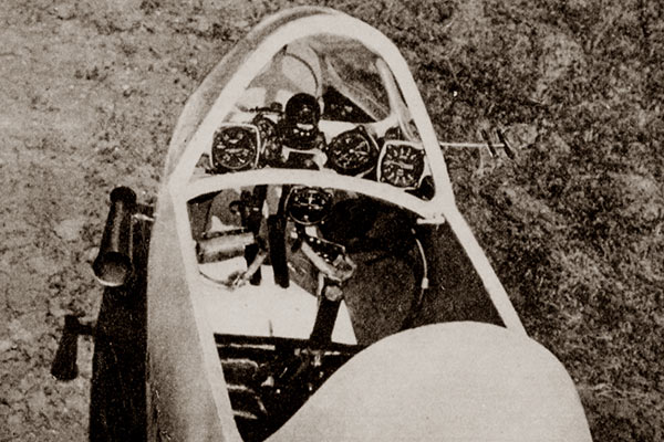

|  Posté le: 19/01/2016 19:06    Sujet du message: |     |
| I think this pictures should be useful for you
 Stefano

|  Posté le: 19/01/2016 20:59    Sujet du message: Sparviero Roger |     |
| Tu as raison "Clifton" le forum Retroplane est vraiment une mine d'informations et permet de mettre en relation des passionnés dont le seul but est d'apporter une aide ou un soutien à d'autres passionnés. Et c'est formidable !
 Merci pour les documents Stefano. Je les avais déjà de la part de Vincenzo Pedrielli, qui m'a d'ailleurs donné tes coordonnées pour obtenir les autocollants.

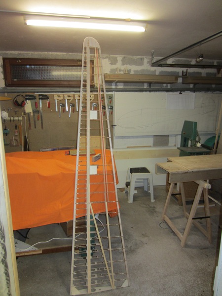

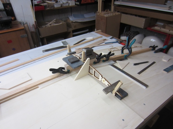

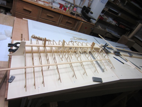

|  Posté le: 28/01/2016 20:51    Sujet du message: Sparviero Roger |     |

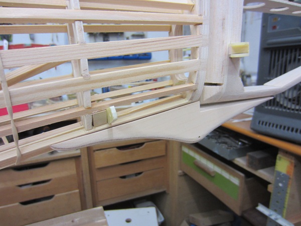

| Quelques nouvelles de l'avancement des travaux (assez laborieux je le reconnais ! mais ça progresse !!! )
 Collage du support du patin :
 Fabrication du support de roulette de queue :

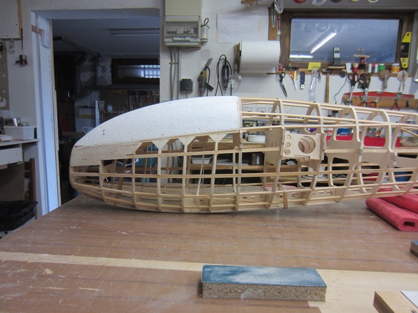

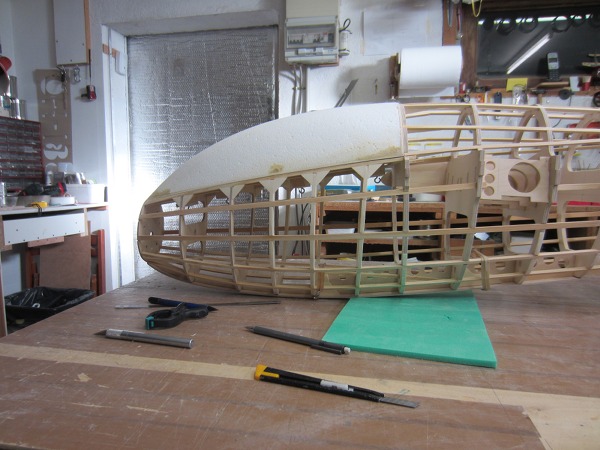

 La première forme de la verrière me laissait perplexe. J'ai du modifier le couple n°1 pour obtenir quelque chose qui me satisfaisait davantage.
 Avant :
 Après :
 Plus qu'à passer à la phase 2, puis la phase 3, puis la phase 4, et enfin la phase 5 pour obtenir la verrière définitive. Quelques bonnes séances à venir donc !
 Le prochain modèle aura un simple pare-brise !
 On peut passer maintenant à la construction des ailes. OUF !

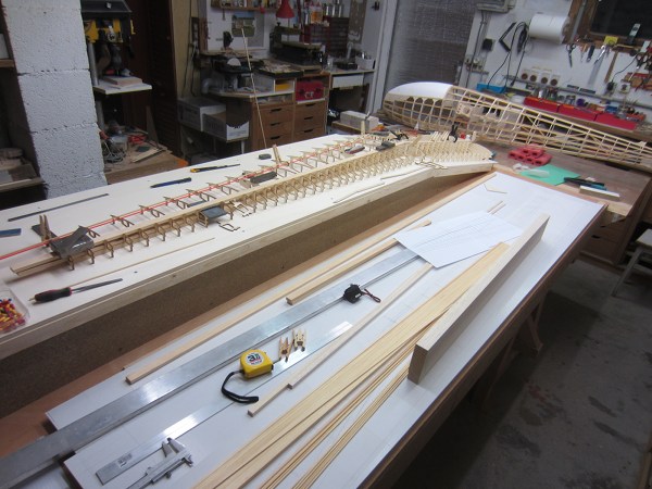

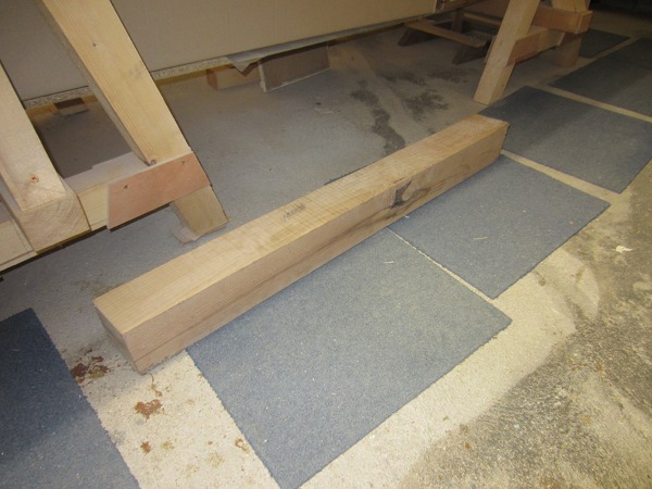

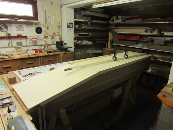

 Mais d'abord il faut un bon bâti :
 Je vais assembler l'aile en mouette d'une seule pièce. D'où ce bâti un peu spécial. Il a pris de la hauteur, c'est bon signe....
 L'inconvénient c'est qu'il faut se mettre sur la pointe des pieds pour voir ce qui se passe . Va donc me falloir une estrade ! En attendant j'ai pris ce que j'avais sous la main :
 Pas très commode ! J'ai d'ailleurs failli m'étaler. Aussi dangereux qu'un aspirateur ce bout de bois !
 ![[argh]](images/smiles/argh.gif)

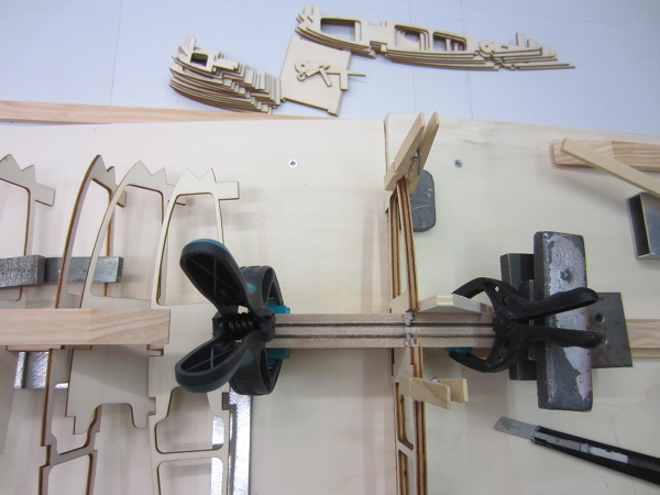

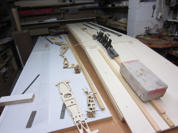

 J'ai préparé le longeron inférieur : pin 20 x 10 et 20 x 8, positionné sur des cales :
 Au niveau de la "cassure" les 2 parties du longeron sont prises en sandwich par 2 morceaux de ctp aviation 3 mm mis en forme.
 Voilà ! Après y'a plus qu'à ! Les nervures piaffent d'impatience....
 A bientôt

|  Posté le: 28/01/2016 21:47    Sujet du message: |     |
| Si tu réhausses le chantier et que tu dois mettre une estrade pour être à la bonne hauteur, attention va falloir remonter la dalle, le plafond va être trop bas     Toujours admiratif devant tes oeuvres en bois.

| Tiens , ça ravive  les souvenirs de l'an passé ce bâti !! Bon courage !  |  |

 Sinon plus simple tu récupères des chaussures de drag-queen, plus besoin d'estrade
| Revenir en haut de page |  |
| Roger_Vettorel Fidèle Posteur
 Inscrit le: 06 Nov 2011
 Localisation: Montbéliard
 Âge: 72

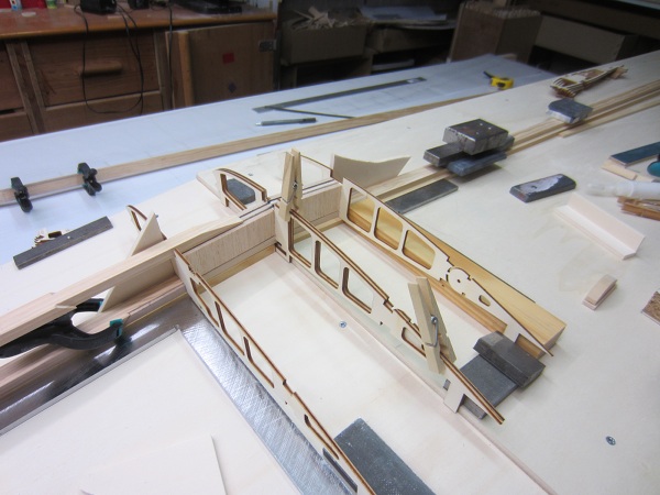

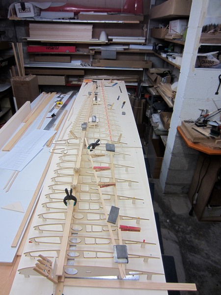

|  Posté le: 29/01/2016 20:31    Sujet du message: Sparviero Roger |     |

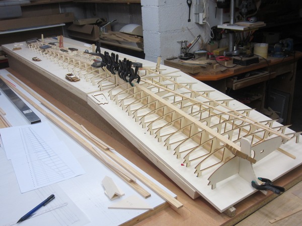

| Bonsoir !
 Bon, ok, je laisse tomber l'estrade, trop compliqué. peut-être des chaussures avec des semelles très épaisses...

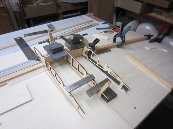

 J'ai positionné les premières nervures sans les coller pour vérifier les alignements. Ça a l'air bon !
 Collage de la pièce de jonction à la cassure de l'aile :
 On voit bien l'épaisseur de la pièce : assemblage de balsa 5 mm et ctp 3 mm :
 Collage des nervures au niveau de la cassure :
 Pas eu le temps d'en faire plus aujourd'hui, la suite demain !

 Les longerons sont en pin (achetés chez un marchand de bois local en 2 m de longueur ) et ramenés à une section de 20 x 10 mm et 20 x 8 mm.
 En principe ça devrait être costaud !

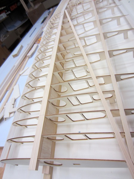

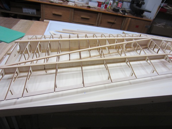

|  Posté le: 01/02/2016 18:44    Sujet du message: Sparviero Roger |     |
| Merci Clifton ! J'ai la chance d'avoir de belles nervures, ça facilite grandement !
 C'est un vrai plaisir quand tout s'emboîte et s'aligne parfaitement !
 Mais y'a du boulot quand même...

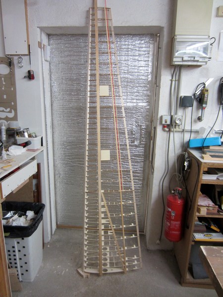

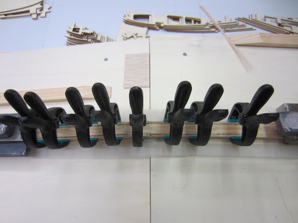

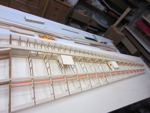

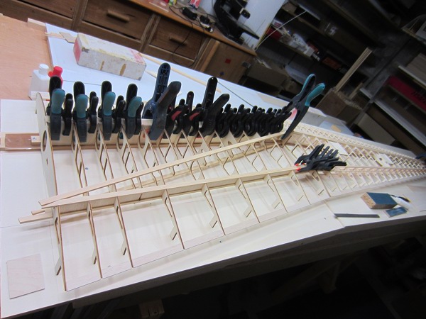

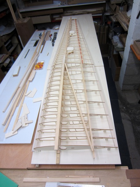

 Hier j'ai collé les pièces pour la jonction des longerons supérieurs :
 Aujourd'hui, on peut dire que la structure est presque terminée :
 J'ai placé des âmes en balsa fil vertical entre les longerons principaux et secondaires (anticompression ) :
 Il reste à coller d'autres âmes verticales pour solidariser les longerons sur toute leur longueur et le caissonnage de la clé d'aile (que j'attends).
 Le Sparviero original a un aileron qui va de la cassure au saumon. J'ai préféré sectionner cet aileron en 2, ce qui me permettra d'avoir une fonction volet.
 Demain je vais pouvoir enlever provisoirement l'aile droite du chantier et attaquer l'aile gauche, pendant que j'ai encore en mémoire la procédure de montage...

|  Posté le: 02/02/2016 17:47    Sujet du message: Sparviero Roger |     |
| Merci Dominique et Marc.
 Oui Marc, le fourreau de clé n'est pas intégré entre les longerons, ça m'aurait bien facilité la tâche, mais la clé du problème... c'est la clé justement ! Elle ne passe pas jusqu'au bout entre les longerons ! Je fais confiance à mon fournisseur de nervures, il a l'habitude des grandes plumes !

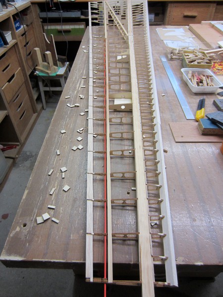

 Aujourd'hui j'ai enlevé l'aile droite du chantier pour y installer l'aile gauche.
 Une grande plume ça ne passe pas dans les portes ! J'avais pas pensé à ça
 Après avoir retourné le chantier (pour être sûr de ne pas faire une deuxième aile droite
  ) j'ai procédé à l'assemblage des longerons inférieurs et au collage de la pièce de jonction :
 Ensuite collage des nervures au niveau de la cassure :
 Ensuite, ce sera pour demain et après-demain...

 La clef telle que prévue sur ton planeur fonctionnera d'autant mieux si tu solidarises le fourreau au longeron  avec de la résine. C'est l'ensemble clef + longeron qui absorbera le moment de flexion
 Gerard

| Gérard, c'était prévu bien sûr de solidariser les fourreaux de clé avec les longerons.
 Christian, la conception des ailes je la dois à l'ami Ludo et aussi aux membres du forum, en particulier Marc et son GR 70 dont je me suis bien inspiré. On peut donc dire que c'est un travail collectif... Intéressant et enrichissant !

|  Posté le: 08/02/2016 18:55    Sujet du message: Sparviero Roger |     |
| L'aile gauche a été assemblée. Elle est sortie du chantier et l'aile droite est venue s'y remettre pour recevoir les âmes verticales de chaque côté des longerons. Rien que du classique.
 Pendant que les pinces se libèrent, on peut reprendre l'aile gauche pour enlever les talons des nervures, affiner le bord d'attaque, s'occuper du saumon.
 Il y a encore de quoi faire...
 Toute la structure du planeur est maintenant terminée. Reste à fignoler tout ça et préparer la mise en croix....

|  Posté le: 10/02/2016 18:39    Sujet du message: Sparviero Roger |     |

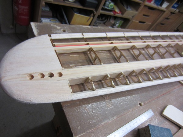

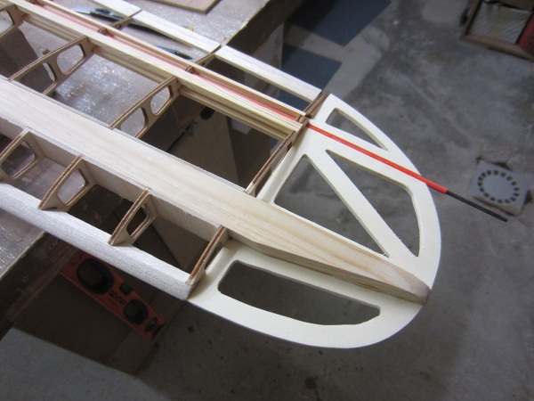

| Les travaux du jour : ponçage , mise en forme des bords d'attaque
 structure des saumons
 entretoises longerons des bords de fuite face aux gouvernes
 Demain, idem deuxième aile, plus les courses, le frigo est vide !!!
