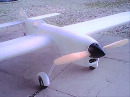

Bonjour à tous ,
Complet , en ordre de vol , prèt à peindre , 1650 grs ( avant peinture ) YES !!!
Envergure 1,50 m , moteur Stalker 61 .

Philippe26
Inscrit le: 10 Fév 2015
Âge: 71 Sagittaire
MessagePosté le: 19/03/2016 20:31    Sujet du message: Répondre en citant
BRAVO !
Ton avion est magnifique, j'ai hâte de le voir en peinture....
Une gueule de Caudron, avec sa cabine arrière, et son long nez....
Il me fait penser à un hydravion genre coupe Schneider.
Beau travail,

MessagePosté le: 21/03/2016 20:14    Sujet du message: Répondre en citant
Bonjour Jeanluc.
Il est super!!!!
J'ai hâte de le voir fini et en vol.....
Du coup je regarde la photo et je me demandais si tu avais fait l'aile démontable?
Ou alors tu as acheté un gros break de chasse....
Chaque décollage est facultatif, en revanche chaque atterrissage est obligatoire.........

Bonne nuit,
Avec une envergure de 1,50, il est encore possible de caser un avion dans une voiture modeste, mes premiers Olympus (1,54m), rentraient dans la 4L, de biais derrière les deux sièges avant, juste devant la banquette arrière.
Par contre, avec le dernier de 1,73m, je dois rabaisser la banquette arrière, et çà rentre juste juste.... il faut bien présenter l'avion de biais puis le faire légèrement tourner pour passer... à croire que j'ai calculé.
Alors que c'est vraiment le hasard, 2/3 cm de plus, et je ne pouvais plus.
