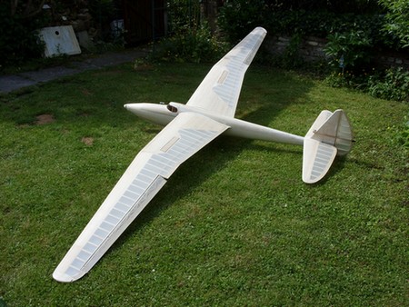

Pour sûr ,le CB 28 était une merveille.Le premier que j'ai vu ( vers 1970) était construit par un "grand" alors que moi je faisais à 14 ans mes premières armes avec un CB 34.. Sa silhouette m'émerveilla immédiatement et son aile en mouette me fascinait..Ce ne doit pas être un hasard si presque tous mes planeurs ont une aile en mouette, et que ma devise est reprise en choeur sur Rétroplane ! ! Laughing
PS :mon planeur de voltige est un Stingray et mon dernier "CB28 " de 5,70m ci-dessous:

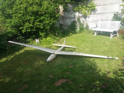

Bon, on ne va pas polluer plus longtemps le post de Dominique..ce planeur est sur le forum, je l'ai construit en 2015, le Guerchais Roche T70, planeur français de 1941, deux exemplaires:

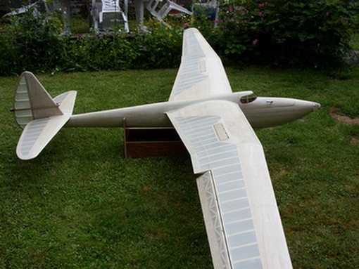

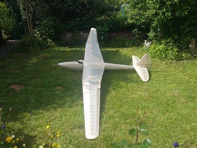

bonsoir a tous,comme promis deux petites photos du cb 28 avant peinture

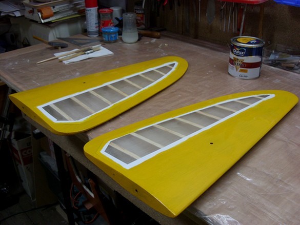

DOMINIQUE DIOT
Inscrit le: 03 Nov 2013
Localisation: Somme
Âge: 72 Vierge
MessagePosté le: 29/05/2016 11:07    Sujet du message: Répondre en citant
bonjour a tous c'est parti pour la peinture c'est le moment que j'aime le moins toujours peur de faire de la merde [argh]
Dominique
